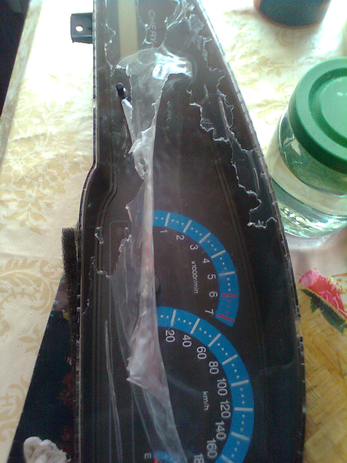

Повідомлення Плёнка на приборной пенале
Была тема как удалить плёнку с приборной панели Подскажите как удалить плёнку?

Повідомлення Re: Приборная панель Jaggi (индикация, неисправности)
аккуратно сдираешь, остатки клея смываются спиртом
Машинке 10 лет плёнка вздулась полосками и капут я и феном что уже не делал есть жидкость для удаления но цена 100 грамм 400 руб а поможет не кто не знает
Пленку греешь/размягчаешь строительным феном с температурой "струи" 160-200 градусов и снимаешь. Остатки клея хорошо удаляются уайт-спиритом. Потом всё обезжириваешь "Мускулом" (с нашатырем) для стёкол.
Я теж тут начитався жахів з приводу проблеми зняття плівки, а все виявилося дуже просто - "мускул" або інший хороший очисник скла - побризкав - покурив (2 хв) - акуратненько здер (плівка розмокає і тягнеться нормально)

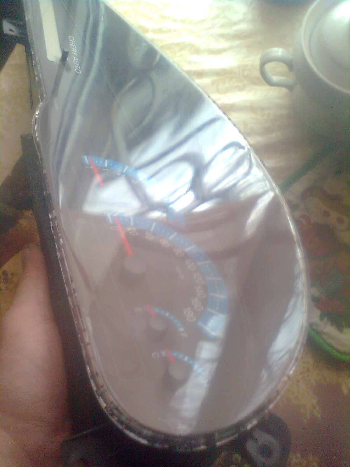

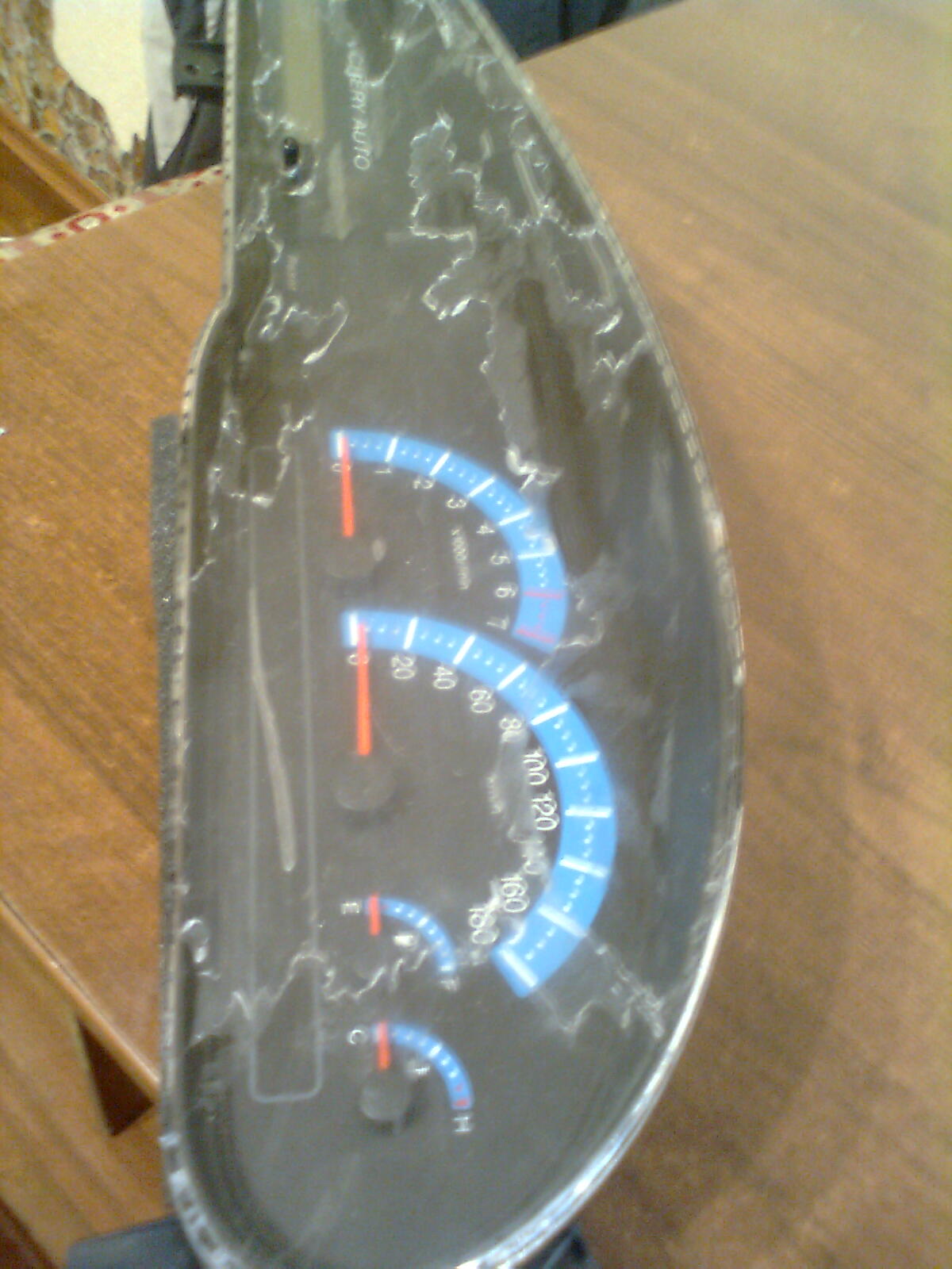

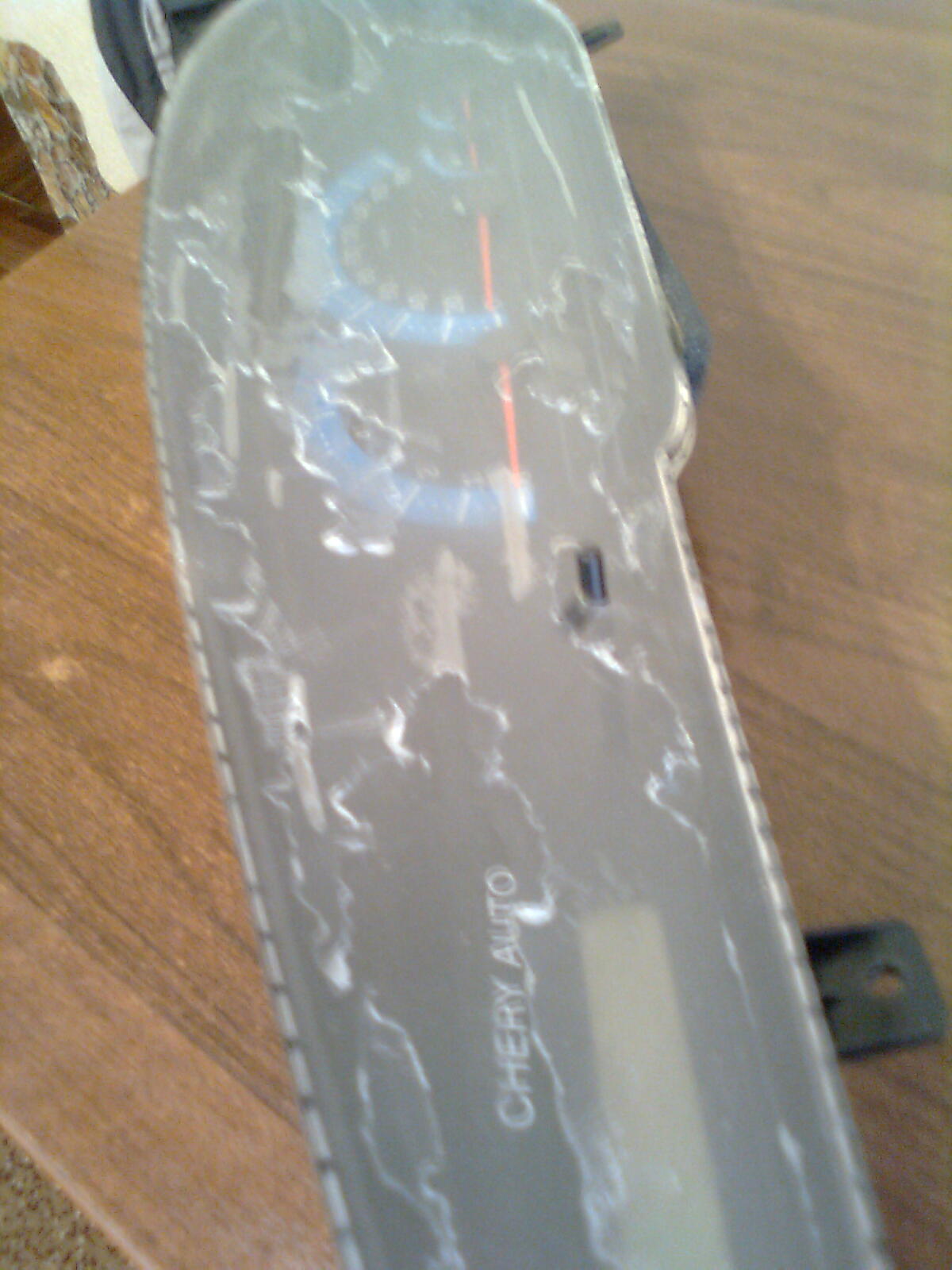

Что не делал и феном и что не пробовал . Сегодня снял с помощью кусочка бинта и чистого спирта (питьевого) фото эксперимента
