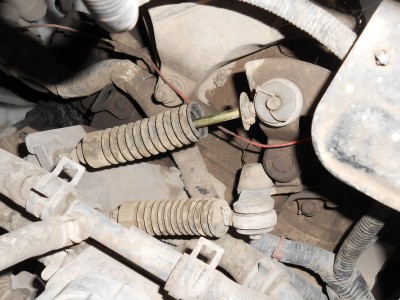

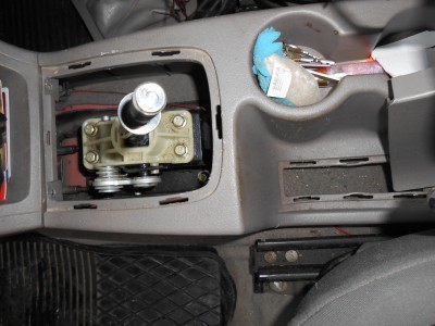

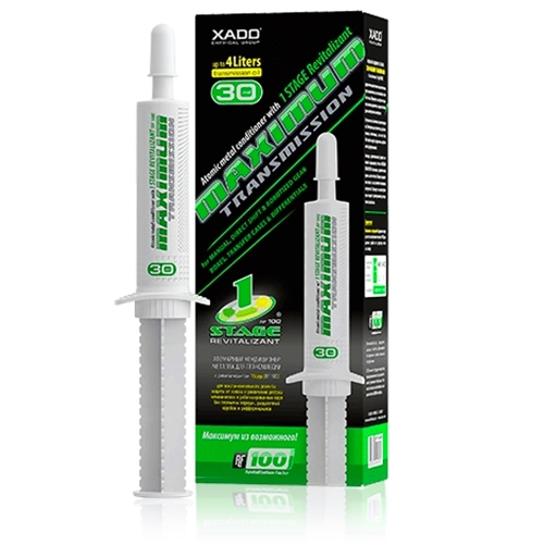

У меня 3 при включении как будто закусывала . То есть возьми помощника и пусть он включает 3 скорость а Вы смотрите на коробку куда движется кулиса (вперёд или назад по логике она должна двигаться к салону) трос у Вас слишком длинный регулировкой нужно укоротить. напишите я буду на связи Масло я залил Хадо на разлив брал с присадкой зелёная бочка 2.5лит и сначала размешал в масле а потом залил вот ето гудение и не доключение 3 передачи пропало

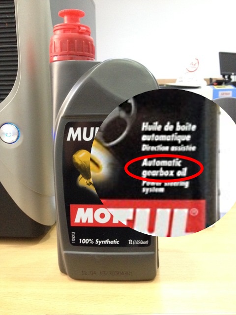

я такое заливал, нормально все
Сер січня 28, 2015 5:02 ICQ
Повідомлення Re: Коробка передач Chery Jaggi
Ничего не перепутал? Это для ГУРа жидкость.
Чет січня 29, 2015 14:00 WWW
Жорик написав:
Сейчас залил масло "ELF".
Какое именно? Вязкость?
Что бы убедится в причастности тросов - попробуй на выключенном двигле и холодной коробке "позамешивать" ручкой КПП. Если после замеса симтомы уходят - значит дело в тросах. Если нет - меняй масло.
Чет січня 29, 2015 14:04 WWW
Александр C написав:
:shock:
Насколько позволяет знание англицкого: " Для автоматических коробок передач"
