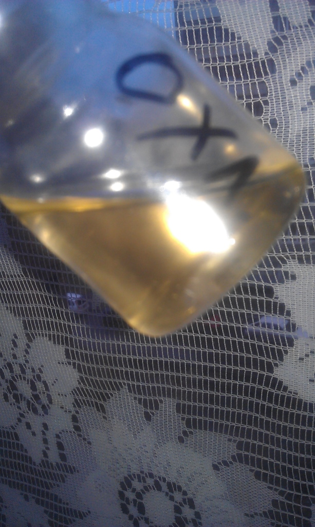

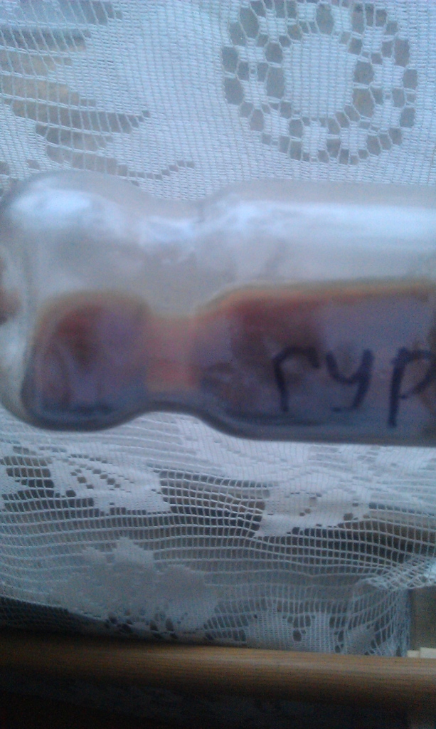

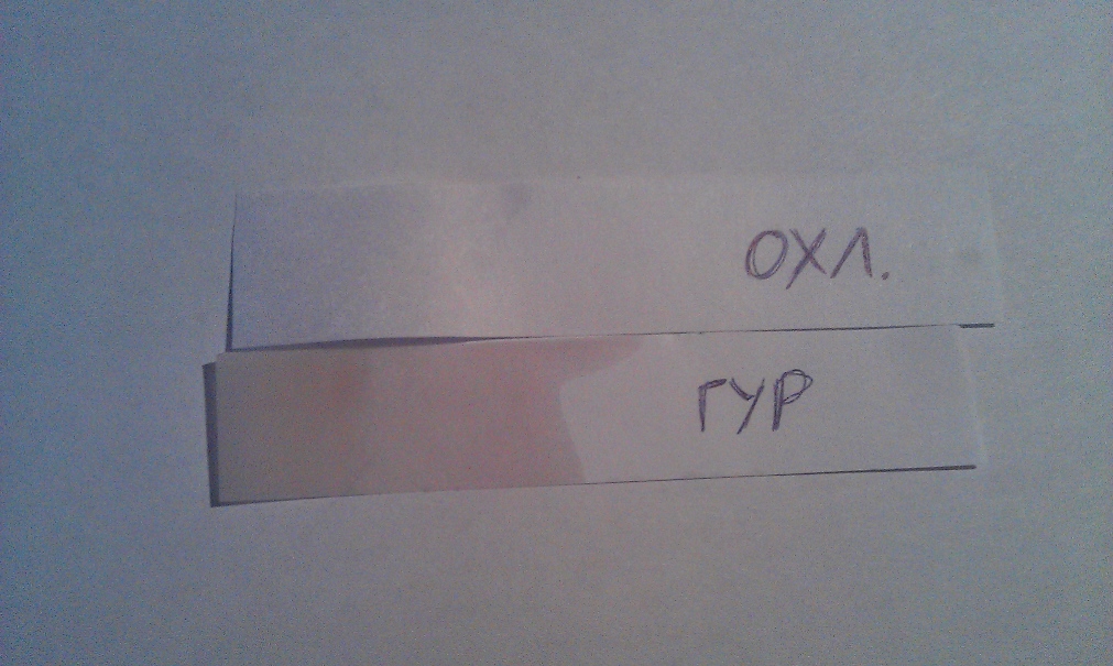

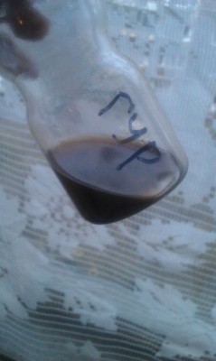

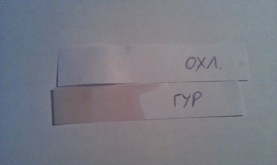

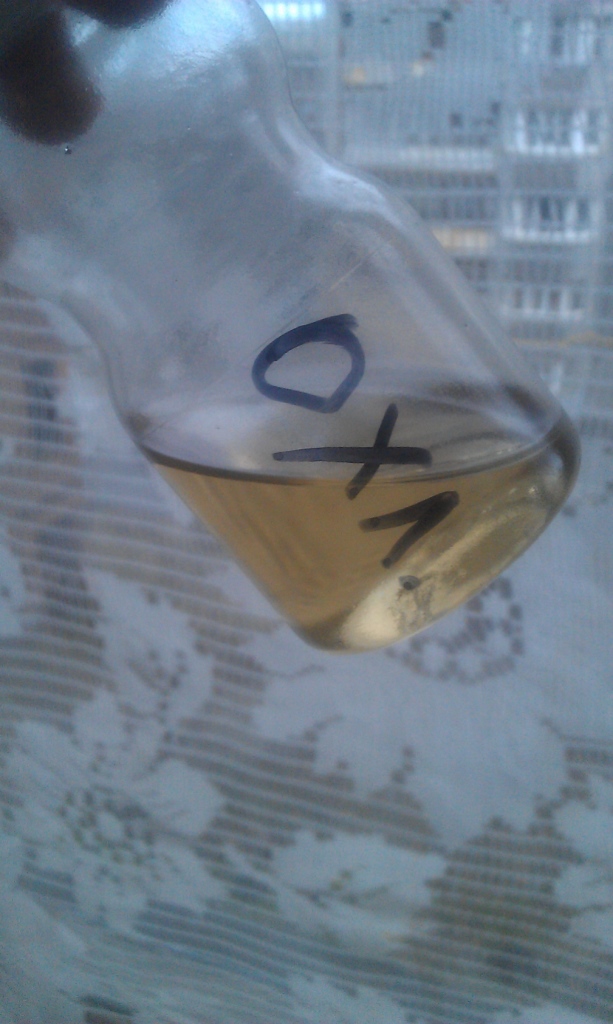

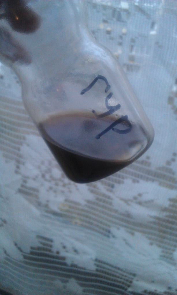

Приветствую! Появился в конце зимы шум под капотом особенно сильно слышен на не разогретом двигле и при поворотах. Потом (при прогреве) остается только в крайних положениях руля. Звук слышится из под кожуха ремня. Заметил, что упал уровень масла ГУРа (на сантим ниже МИН.). Грешу на насос гура. Правда руль вращается легко. Думаю для начала заменить/подлить масло ГУР иль не поможет? Течи сверху не видно Sad Еще, заодно, помогите пожалуйста определить какие жидкости можно залить (с завода не менялось) ГУР и охлаждайка.

Так где у тебя шумит? И ГУР и из-под кожуха? И пробег какой?
Из-под кожуха ролики могут шуметь. Насос ГУРа у большинства шумит, у меня тоже воет и масло менял, до фени, заливал ZIC ATF III, но когда прогреется, то вой меньше. Долить можно, если не течет ни где. Посмотри датчик на насосе.
Охлаждайку брал себе на доливку красного цвета, не помню, как называется, белая бутылочка с красными или черными буквами, по-моему HEPU
