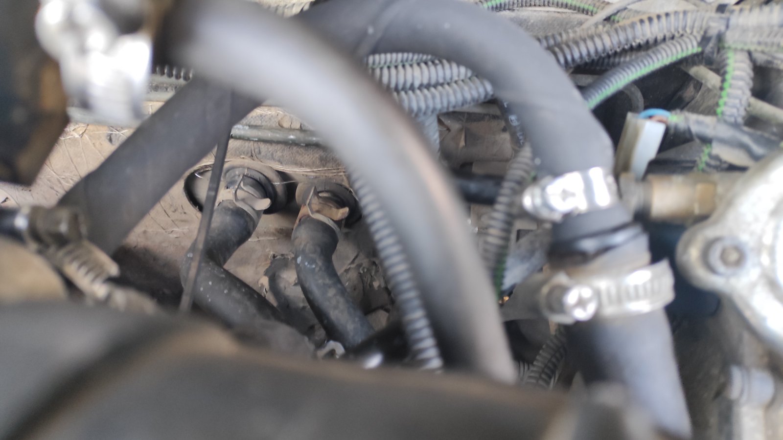

Систему промыл. Кран поставил. Клапан тоже. Печка наверное забита. Менять не хочу. Нет времени и желания. А вот поставить помпу хочу! В связи с этим есть несколько вопросов.
За бортом минус 10. Торба.
1. Я правильно понял, что у меня подача слева?
2. Наверное электро помпу лучше ставить на обратку?
3. Диаметр штуцеров какой брать?
Всех благодарю! После ответов обязательно отпишусь и сделаю фото. В том числе тепловизором.
