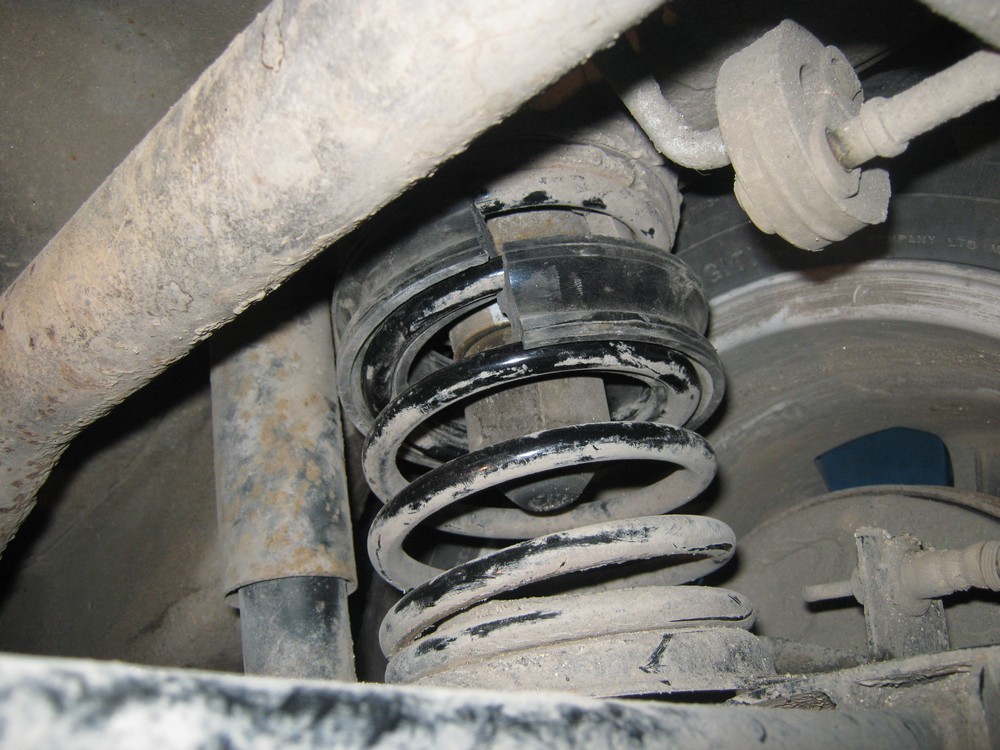

А я сегодня поставил межвитковые проставки... никто нескажет есть в них смысл ?

Мой сын поставил такие-же.Говорит что очень хорошо.Да ты сам все поймеш со временем.

Смысл есть, но долго они не выхаживают, их пружина разрезает вдоль.

Смотря как быстро разрежет вдоль... цена их (пара) 20 грн.

Год, в лучшем случае полтора. Потом пружина их сминает или выедает канавки, и толк от их установки... . Брал по 60 грн. пара (эластичные), сейчас выбрасил их и поставил пружины по жесче - это лучше.

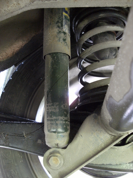

Задние пружины у нас хорошие , мягкие.Поставте нормальные амортики такие как у меня и вся проблема решена и еще кольца резиновые от жигуля.Давно так гоняю-супер.

а какие у Вас задние аморты?

МОНРО V1034 масло.

Макс, не волнуйся, у меня была та же проблема, вот приобрёл межвитковые проставки(универсальные, большей мягкости пара- 65грн) поставил и всё норма.... 8-)
