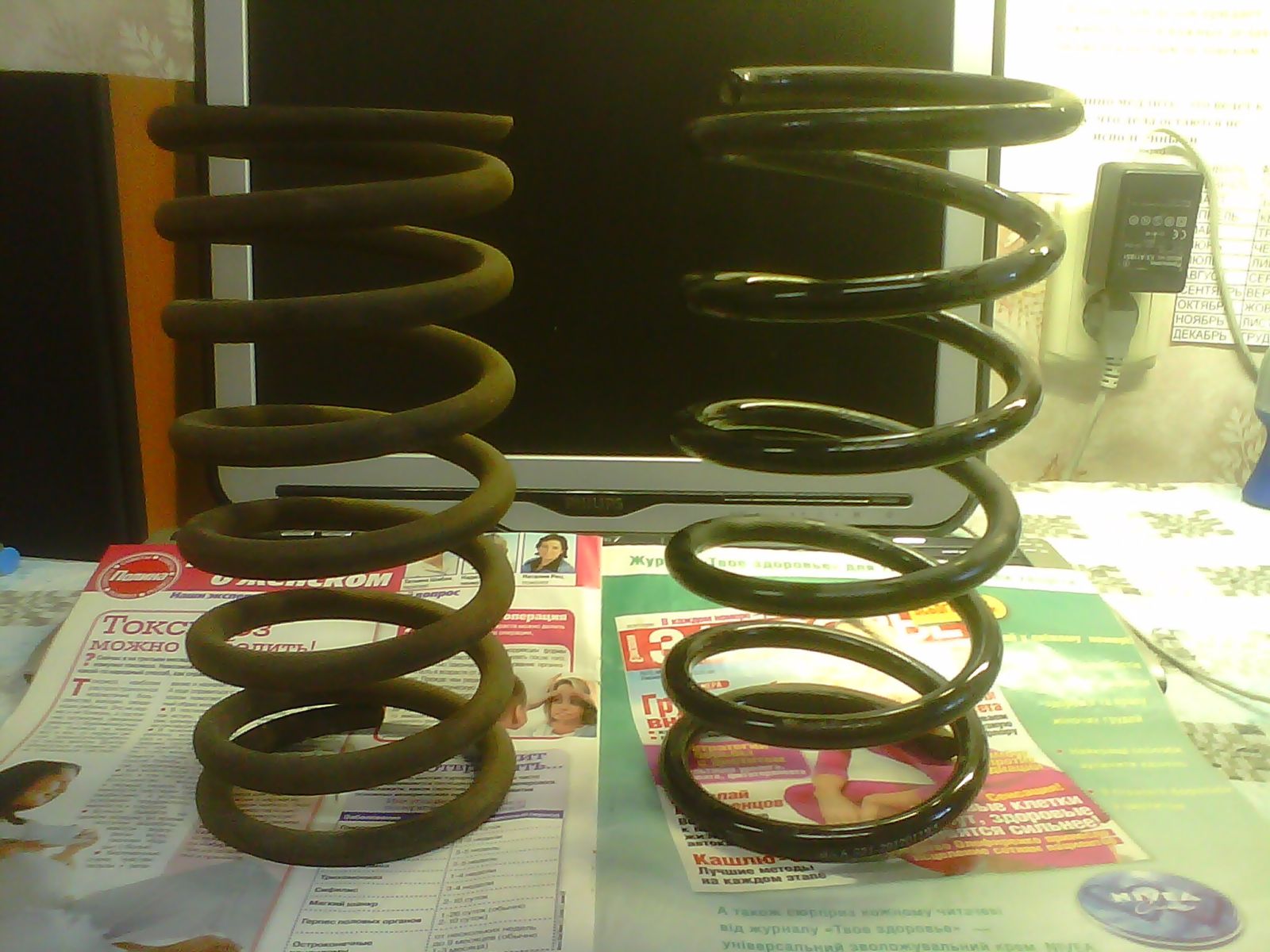

Подбираешь. Диаметр прутка 12, витков не 6, а 8. Справа родная, слева - не родная.

В субботу на передок поставил по методу spider_n, пружинки от Славуты (задние, 3 риски, кременчугского завода, 143 грн., брал на Укр Авто). Ставил без каких-либо переделок и обрезаний. Ставил сам и справился без проблем, из специнструмента понадобились только съемники для пружин, потратил часов 5 с перерывом на обед.
По ощущениям:
1. передок приподнялся на пару сантиметров (+);
2. в поворотах на скорости машина ведет себя устойчивее и не так сильно "клюет" при резком торможении (+);
3. мелкие неровности и гребенка - это кайф, :idea: это как секс (+);
4. на глубоких ямках отбой в кузов отстался :not_i: , но мягче и тише за счет мягких отбойников от Таврии (-);
5. бугорки и лежачие менты заметно ощущаются после 40 км/ч (-);
Есть правда один непонятный нюанс: при разборке оказалось, что левая стойка с газовым подпором, а правая - без. Хотя по маркировке оба одинаковые.
По затратам 312 грн. 67 коп. (пружины, пыльники), 30 грн.(отбойники). Итого: 342,67 грн. Думаю деньги потратил не зря, хотя ожидал большего.
Огромное спасибо spider_n , с ходовкой на ближайший период надеюсь проблемы исчерпаны.

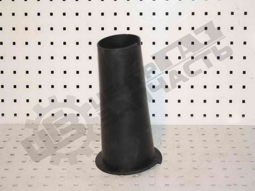

Пыльники и отбойники не "запечатлел" случайно?

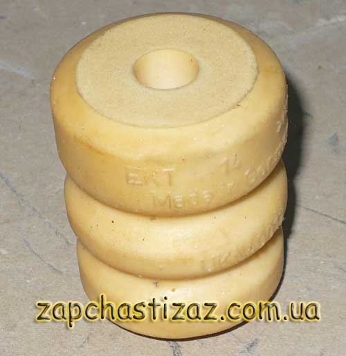

"Таврия" передние(они для всех ЗАЗов 1102 одинаковые), и пыльники, и отбойники. Отбойники выбирать самые мягкие, и в них ножиком срезается внутренний буртик.
Процесс переделки сфотать некому было, у меня руки грязные были, да и не до фоток было.
фотки из инета

И три насечки работают очень даже неплохо, только пружинки нужно покупать не орловские, а кременчугские(родные ЗАЗовские). Орловские выше и диаметр прутка 12,5-12,8. А кременчугские по количеству витков совпадают с нашими, но выше на 1 виток. И диаметр прутка 11,8. В общем почти наши, но немного выше и немного жесче. Думаю на орловских будет как на табурете(россияне не сердитесь).
