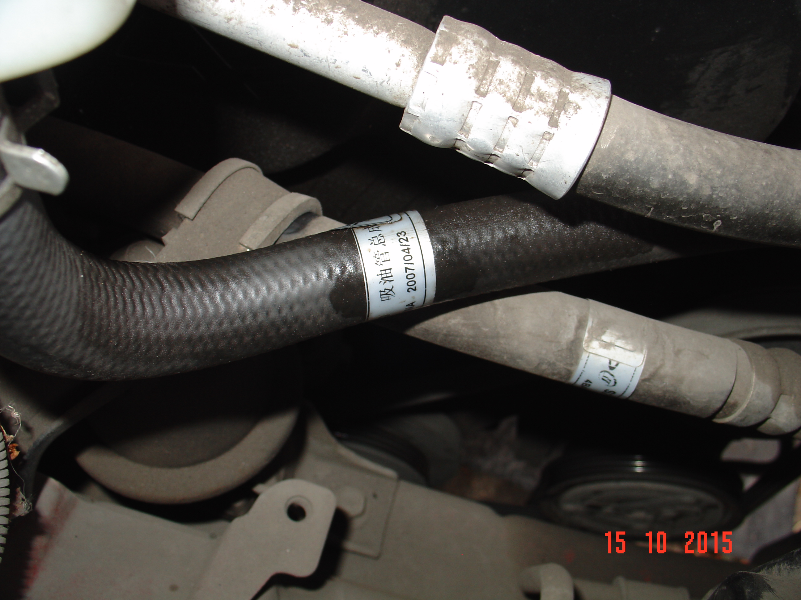

Заметил, что патрубок ГУРа стал мокнуть. Жидкость заметно не уходит. Какие требования к патрубку, если буду искать новый. Маслостойкий и соответствующего сечения? Там повышенного давления нет?
Чет жовтня 15, 2015 9:54
Повідомлення Re: ГУР и все что с ним связано
нет. но напорчик приличный, однако это простая трубка из маслостойкой резины, а не РВД.
