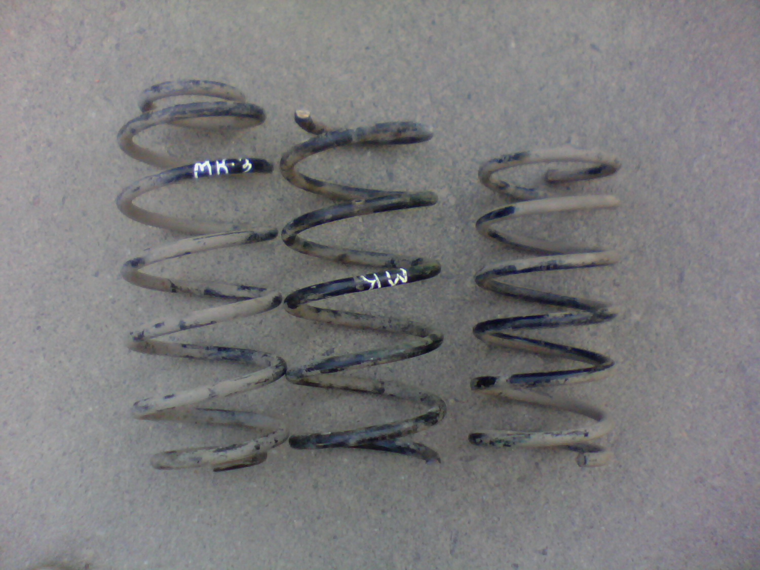

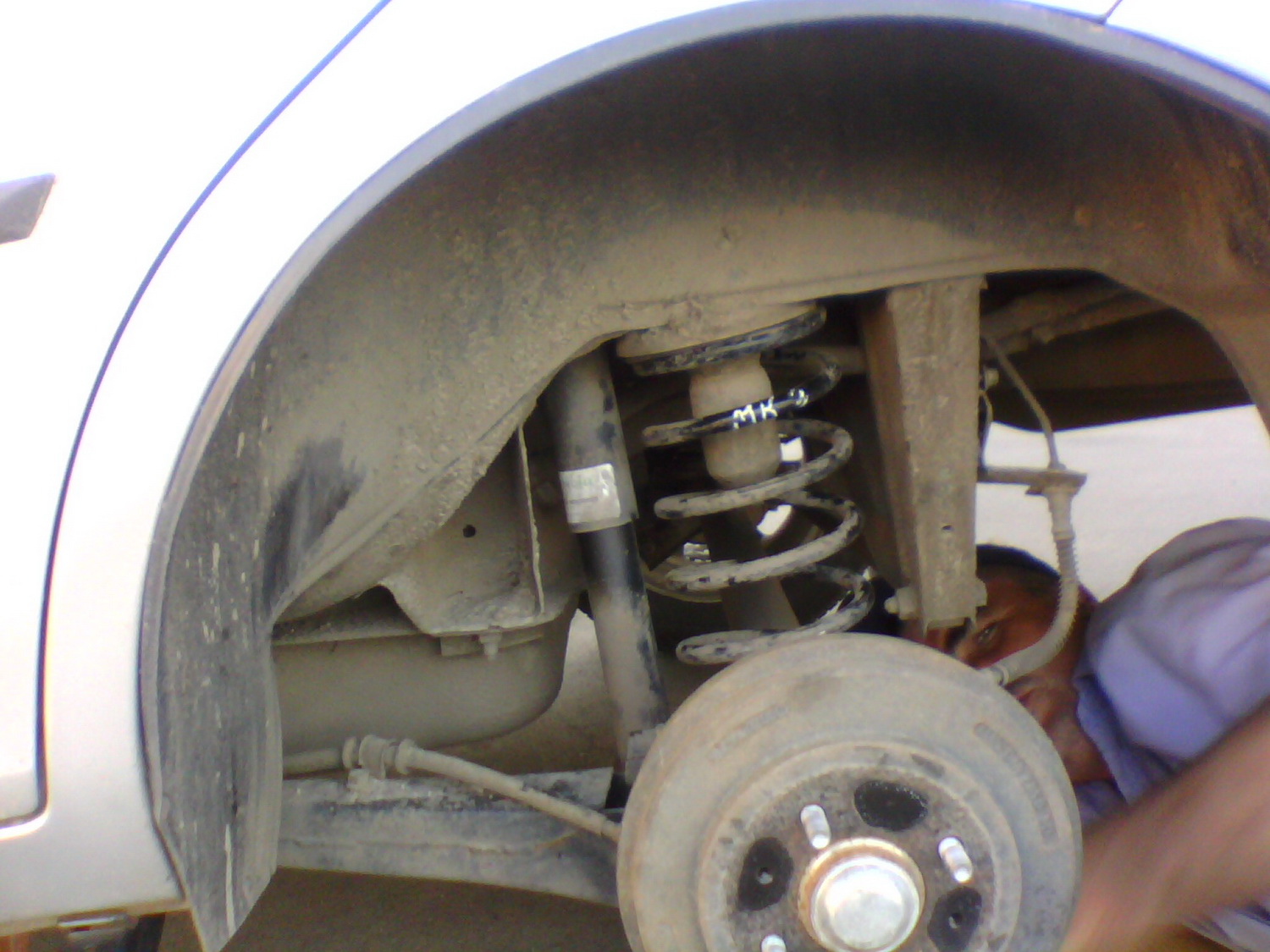

Пару слов о доделки задней подвески:
Имею летнюю резину 185/60, зимнюю 185/65.
Задача: поднять зад авто, без существенной жесткости.
Пробовал ставить пружины от классики - табурет, и стрёмно (вот вот вылетят)
Проставки и подставки - проездил 2 года - не то. При загрузке пружины почти не работают, частые пробои.
На разборке перебрал кучу пружин, и самые оптимальные оказались китайские :-D Джили МК:
витки выше, прут толще.
Срезал виток с верху, и 3/4 витка с низу. Стали как родные.
Порожняком едет мягко, при загрузке пробоев нет, и выше родных.
Вів червня 07, 2011 0:56

Повідомлення Re: Проверенная переделка передней подвески и доделка задней
Это - революция в деле доведения Джаги до кондиции.
А что у Вас с передними пружинами ?
а какие это пружины от Джили передние или задние?
Вів червня 07, 2011 20:47
З нами з: Вів вересня 16, 2008 19:13
Повідомлень: 11
Звідки: Хмельницкий
Автомобиль: QQ6
Задние

А сколько проехали на пружинах с GEELY MK? Проставку над пружиной не меняли?
Сер червня 08, 2011 21:37
Повідомлень: 11
Звідки: Хмельницкий
Автомобиль: QQ6
Проехал на пружинах 12 дней. Верхние резиновые проставки родные.
Накатал 500-600 км. Претензий к работе задней подвески нет.
