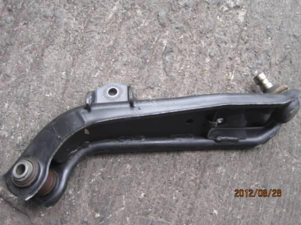

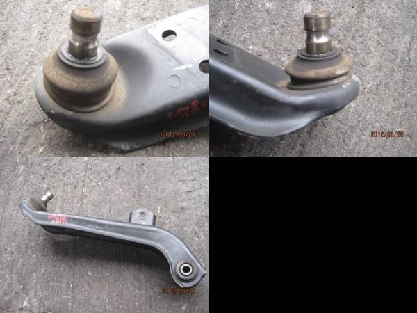

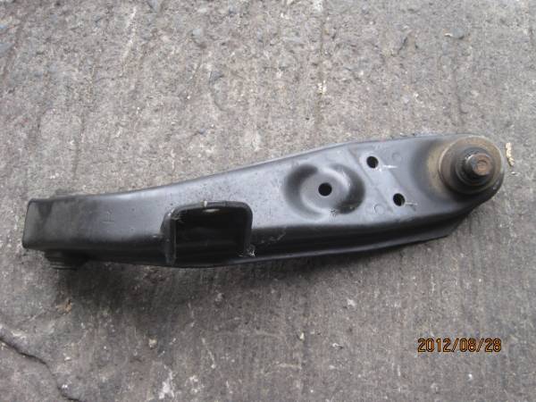

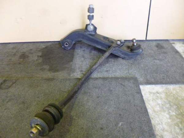

Нашел фотки рычага со стойкой в сборе MITSUBISHI EK WAGON .
Таки похожи на наши , али нет ? Понятно что по фоткам особо не скажешь, но хоть понимать стоит в этом направлении копать или деньги на ветер.

Повідомлення Re: Ходовая у Jaggi(передние стойки,амортизаторы и пр.)
Таки да,похожа,зараза :o НО ЦЕНЫ :shock:
П'ят серпня 30, 2013 16:17 YIM

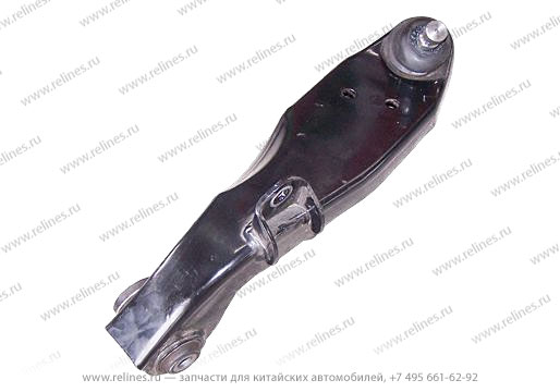

Да он это.А цены не драконовские,ну по крайней мере у меня.Родной рычаг 1200-1500 рублей и 3500 этот.
П'ят серпня 30, 2013 17:34

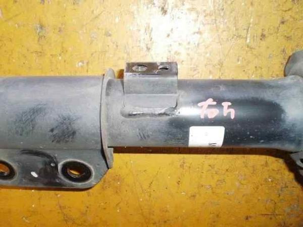

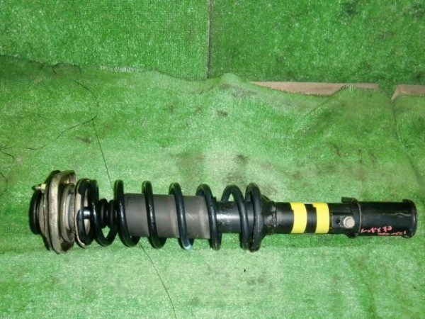

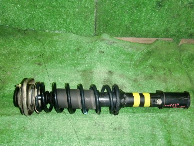

Вот несколько фоток с коментами.Я был не прав говоря,что у ЕК вагодн крепёж шланга другой.Всё такое же,только пластина туда приворачивается другая.А вообще все ихние машины серии ЕК с шасси H82W и H81W это наши собратья.
П'ят серпня 30, 2013 18:36

То есть можно смело брать и все станет как родное , без переделок ?
