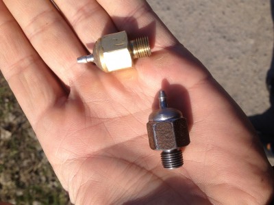

Добрый день чериводы! Хочу поделиться своим опытом)) у меня подтекал датчик ГУР! Я целый год с ним мучался, так как новый очень дорого!Его можно заглушить или как сделал Я! Знакомый токарь выточил такой-же формы датчик только в виде заглушки! Все работает как часики) а то что датчик регулирует обороты при поворотах....вы не почувствуете никакой разницы)))удачи Всем!

оригинально придумано, ничего не скажешь и пойди догадайся, что обманка.
