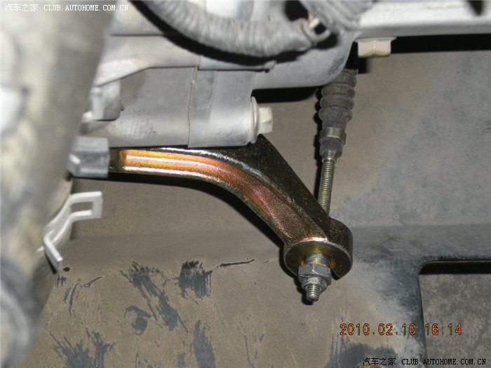

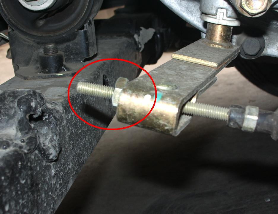

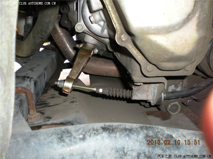

Вот ОНА регулировочная гайка,и ее нельзя спутать ни с чем. :-)

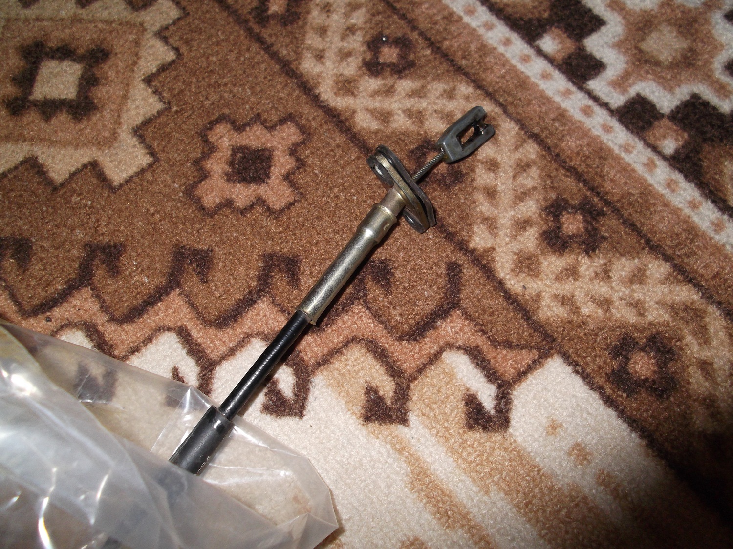

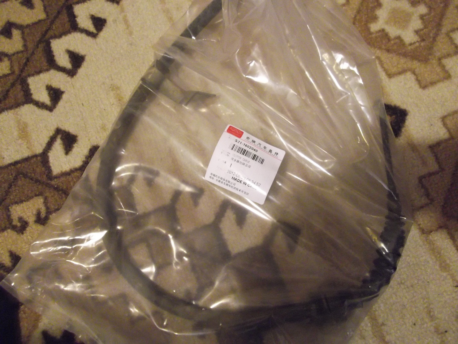

Добрый день, севодня и у меня трос сцепления полетел купил в Киеве в магазине за 130 гривен, был ещо за 90 но качество намного хуже. Трос такой как на фото выше в упаковке , в нутри смазан чемто похожим на технический вазелин .

Меня вот интересует вопрос.По мере выработки сцепления,тросик ослабевает.Приходится подкручивать регулировочную гайку.И вот наступает момент когда гайка закручена до конца,а сцепление в самом низу педали.Дальше что?Замена сцепления?(Ну это по науке) Или допустим можно покулибничить и как-то(ну не знаю как)уменьшить длину троса?
Нед січня 26, 2014 9:44
Повідомлення Re: Тросик сцепления
Купить новый нерастянутый трос.
Нед січня 26, 2014 9:51
