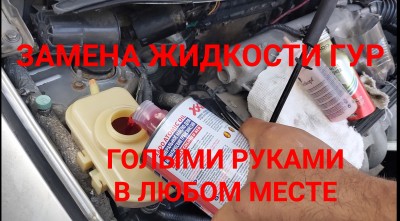

ЗАМЕНА ДЕКСТРОНА В СИСТЕМЕ ГУР. СВОИМИ РУКАМИ.
МОЖНО СКАЗАТЬ ГОЛЫМИ РУКАМИ ПРЯМО ПОД ДОМОМ.
ВИДЕО ПО ССЫЛКЕ, БУДЕТ
ДОСТУПНО С 3 .11 2020 С 12:00
ССЫЛКА
https://youtu.be/dGFmH46iyME
