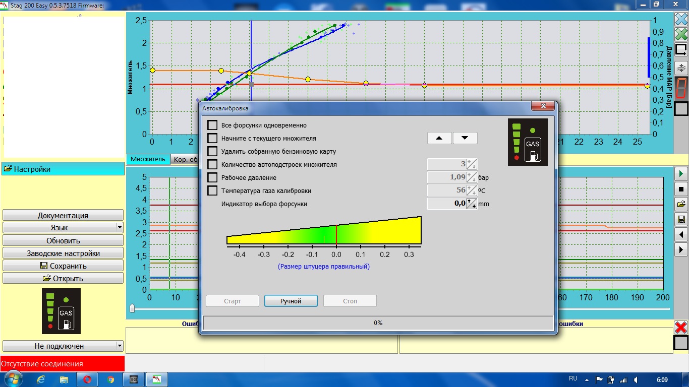

Расход газа 5лит на 51км по городу. Можно ли сделать расход меньше?
Дюзы 2.0, давление редуктора не знаю, но сегодня заеду что бы поставил 1.1 или 1.05.
как отрегулировать показание уровня газа в баллоне на кнопке.
Чет липня 28, 2016 11:52
Повідомлень: 2206
Звідки: сан-харцызско
Повідомлення Re: ГБО на Джагги
дюзы 2 мм это много. 1,6-1,7 максимум

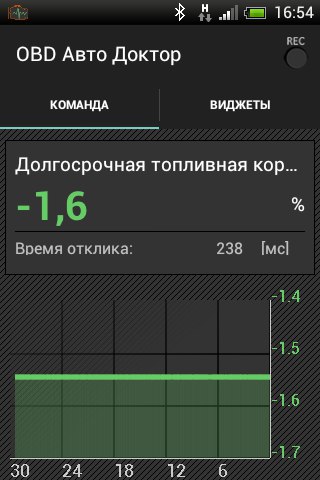

Ребята, кто еще только на бензе катаеться, Эсть очень большая просьба. Подключите адаптер ЕЛМ327 или просто сканер через ОБД. Посмотрите какая коррекция топлива ДОЛГОСРОЧНАЯ по лямбде!!! Прошу.

А зачем это нужно? В идеале должно быть 0, чем ближе к нему тем лучше.

dimma, как посмотреть? Я на бензине и есть обд, могу помочь если объяснишь что и где смотреть.

Привет, смотри под торпедой разьем ОБД, ( знаешь наверное) У тебя какой адаптер блютуз или шнурок к компу. Если блютуз, то скачиваешь программу OBD Doctor и там в динамических параметрах смотришь Долгосрочные коррекции топлива.

Долгосрочная топливная коррекция.

А когда на без переключить то меняется этот параметр?

Mr.Alexander написав:
Друзяка, ОГРОМНОЕ спасибище!!!!

Varelik написав:
Когда на газ переключаешь то конечно его можно газом поменять , я хочу максимально четко отстроить карту газа, чтоб всякие хлопки и заводилась отлично
