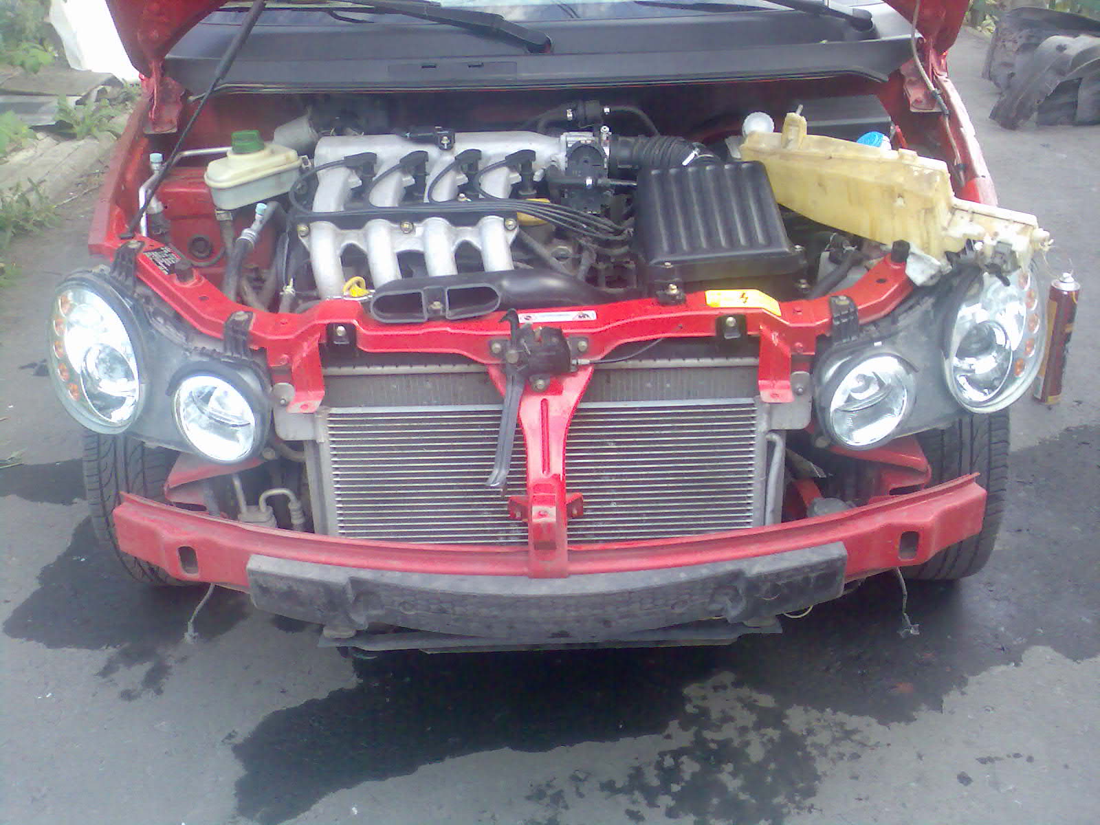

Повідомлення Re: Термостат?
kolesnik написав:
Обозначено красной линией.
Вот этот патрубок от двигателя снимаем хомут. И в этот патрубок вставляй трубочку она должна заходить туго сколько сможеш запихнуть ,лишнее отреж ножом и одевай на железный резиновый патрубок и всё.
vovchik2000
там фото системы Кимо на Джаги патрубок не так идет
Нед листопада 08, 2009 19:10
Повідомлень: 327
Автомобиль: jaggi
Клубная карта №: 375
женек написав:
vovchik2000
У меня идёт точно так. Увеличь фото патрубок видно с лева . (фото делал телифоном )
