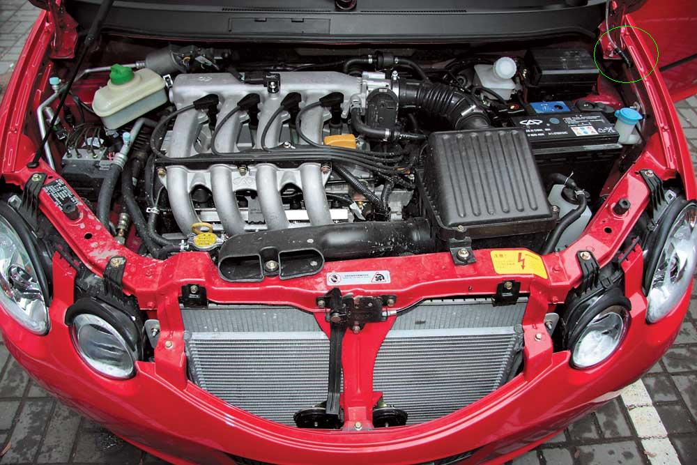

Система омывателя стекла у нас реализована несколько странно:
Итак, рычаг дворников на себя, щетки по сухому стеклу проходят четверть пути, потом начинают пробиваться струи омывающей жидкости, дворники идут обратно, потом снова вверх, к этому времени стекло уже достаточно мокрое, дворники совершают еще два движения и останавливаются, после чего зачастую их приходится еще раз включать, чтобы убрать оставшиеся подтеки, или капли, которые на скорости слетают со щеток...
Особенно напрягает когда омываетль закончился или замерз, тогда мы видим как щетки 4 раза трут по сухому стеклу, размазывая грязь и песок.... А иногда хочется хорошенько стекло намочить а потом уже тереть...
Было бы классно отключить пуск дворников в режиме омываетль. Где какой проводок отсоединить? Кто что посоветует?

а по мне так очень даже продуманно.рычаг на себя-брызгает(если сопла не забиты)-включаются дворники-чистят стекло а потом просто лови момент -куда брызгать(выше или ниже дворников)
Пон січня 18, 2010 0:49
Повідомлень: 2656
Повідомлення Re: Посоветуйте как отключить дворники в режиме омываетль??
несколько уменьшить проблему можно поставив обратный клапан между насосм и форсунками. жидкость не будет сливаться в бачок что уменьшит время готовности. Клапан стоит 3 грн, в любом зоомагазине, отдел рыбы

Не надо не чего отключать,поменяй полярность на насосе и поставь обратный клапан (бензиновый от Жигулей люминевый стоит до 20гр) перед форсунками и жидкость от увеличившегося напора будет на стекле раньше чем сработают щетки.

Спасибо за советы. То есть нужно разрезать трубку до разветвления и в разрыв поставить обратный клапан?
НЕЧЕГО резать не надо на фотке в кружочке разрыв системы. Найди его и разсоедини и все поймеш.
