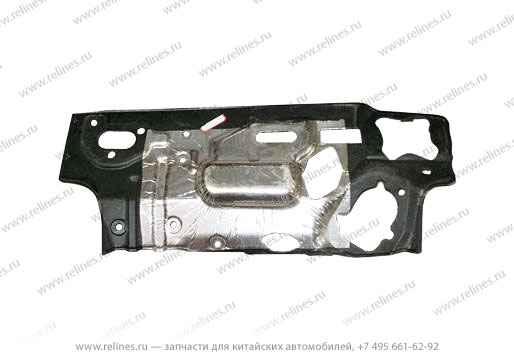

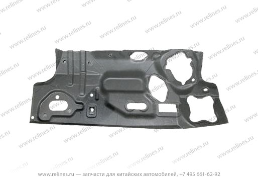

Тут кто-то спрашивал про шумоизоляцию капота родную,так вот оказывается она есть :D её номер S21-8402904 и даже есть в продаже

яков12 написав:
Да,действительно!В российском Экзисте она стоит 845руб. 52коп.Вот ещё взглянуть бы на неё,но там фотки нет.

Повідомлення Re: Шумо- вибро- изоляция
Вот она, но что-то она непонятная.
Это наверное не на крышку капота, а на моторную перегородку.
Да блин,точно.Экзист наврал.

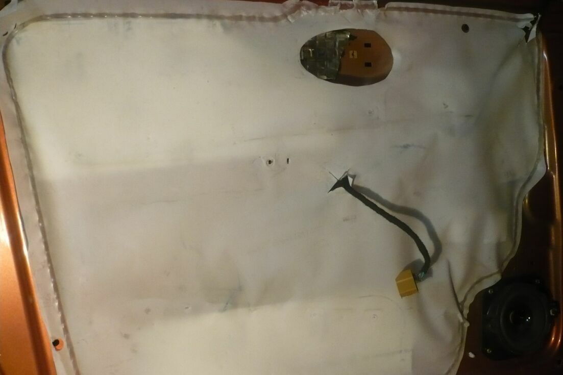

Повідомлення Re: Потекла - печка
не много фоток
Нед червня 10, 2012 8:10

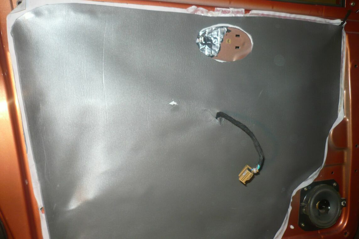

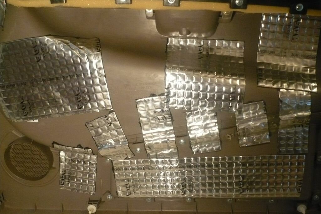

Сделал шумоизоляцию передних дверей.Наконец я избавился от скрипа в картах дверей :idea: :idea: :idea: Оказывается практически все винты не были на карте притянуты.В нескольких местах их вообще нет и пластмасса тёрлась о пластмассу.Край карт дверей как наждачка,протёр краску по кромке. :angry: А какой сейчас звук закрывающейся двери!!!Хочется ещё и ещё раз их закрывать.

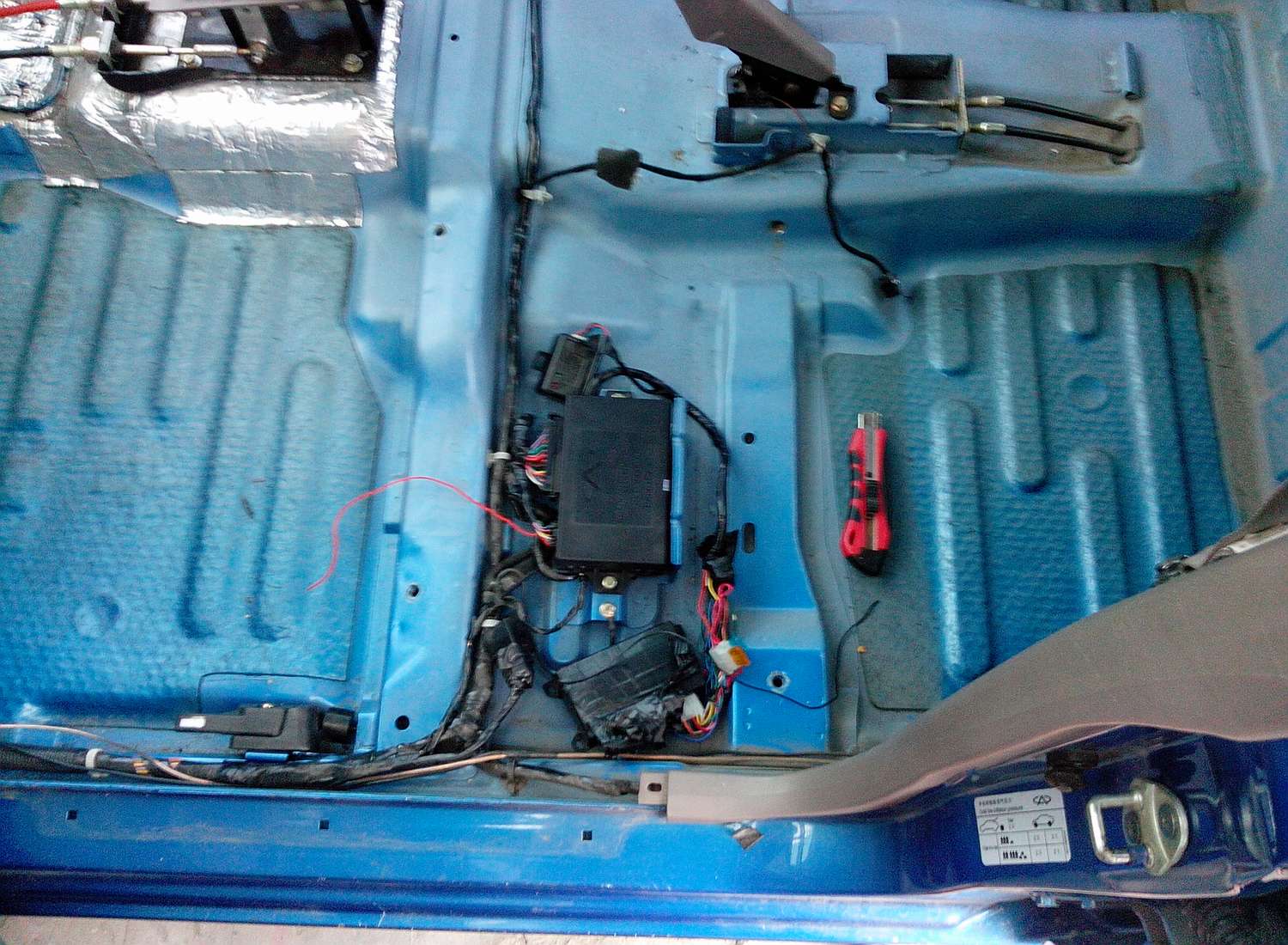

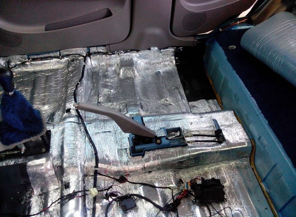

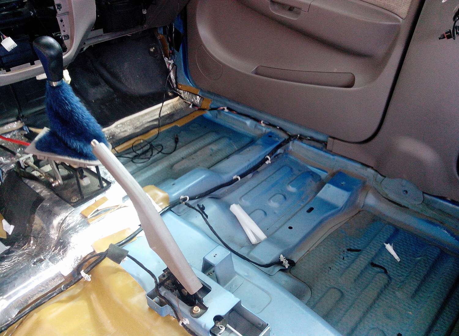

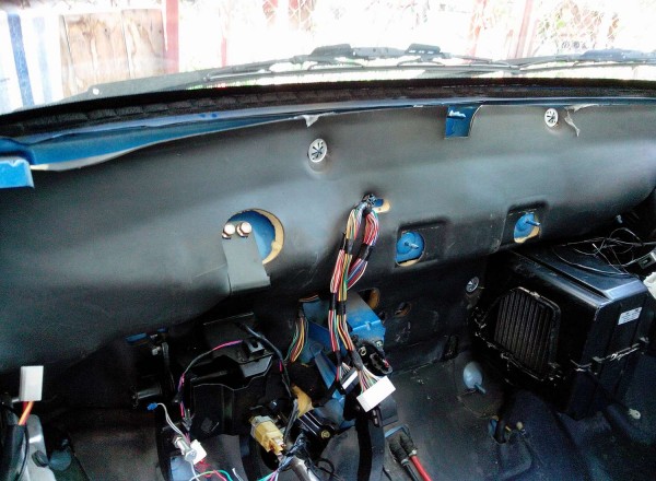

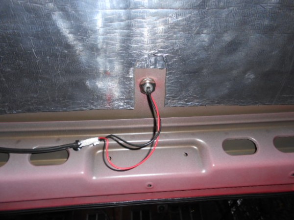

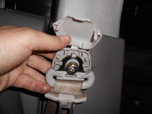

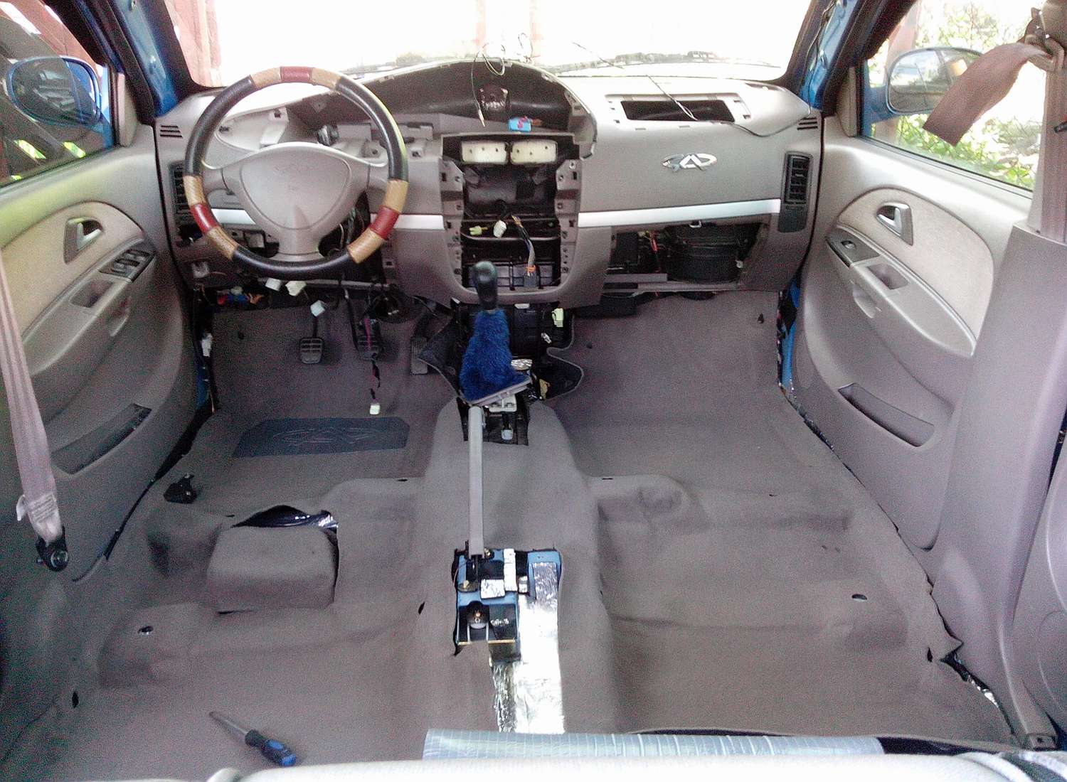

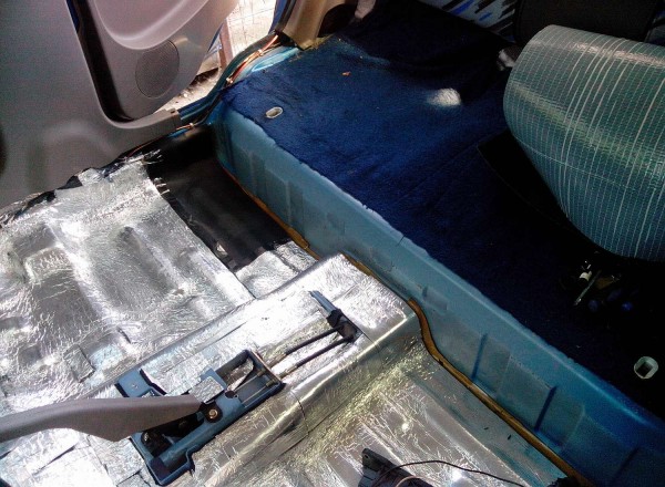

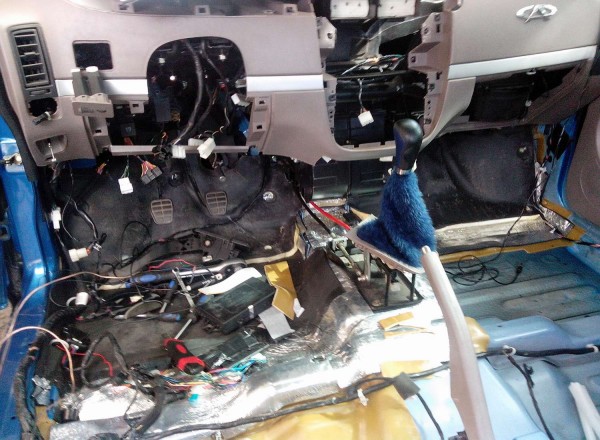

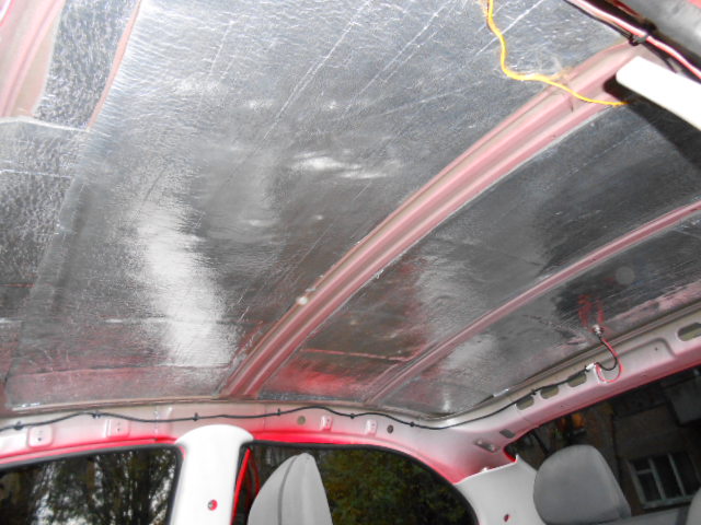

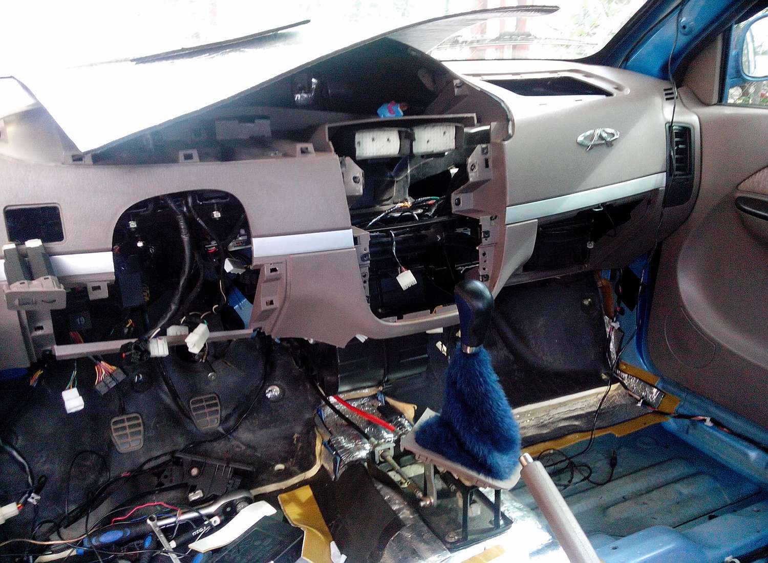

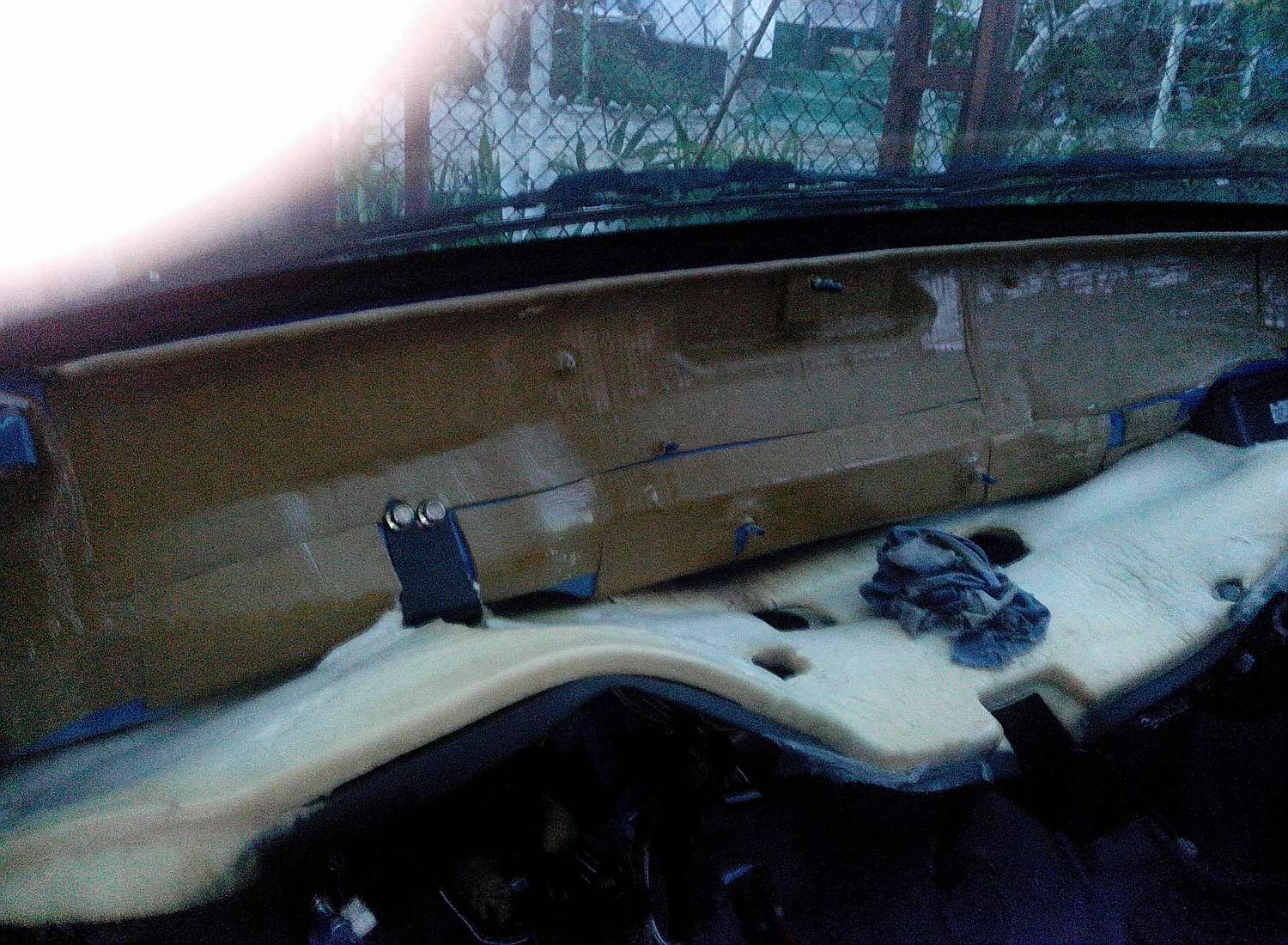

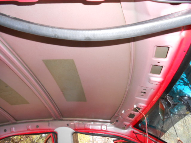

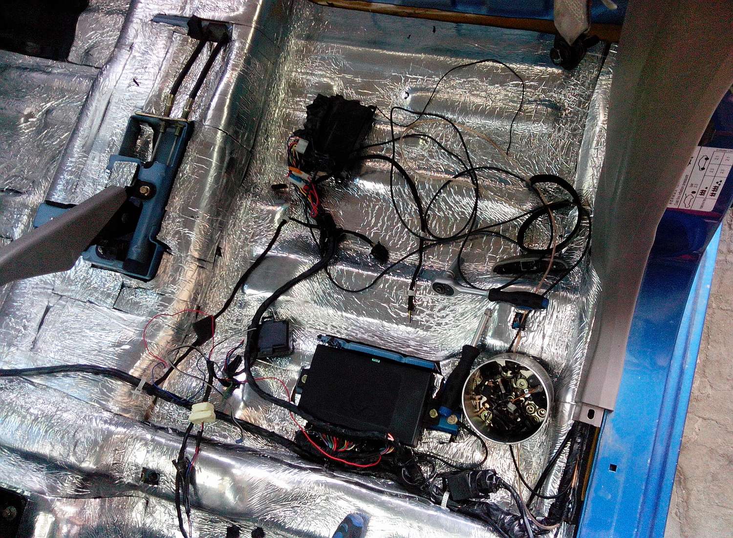

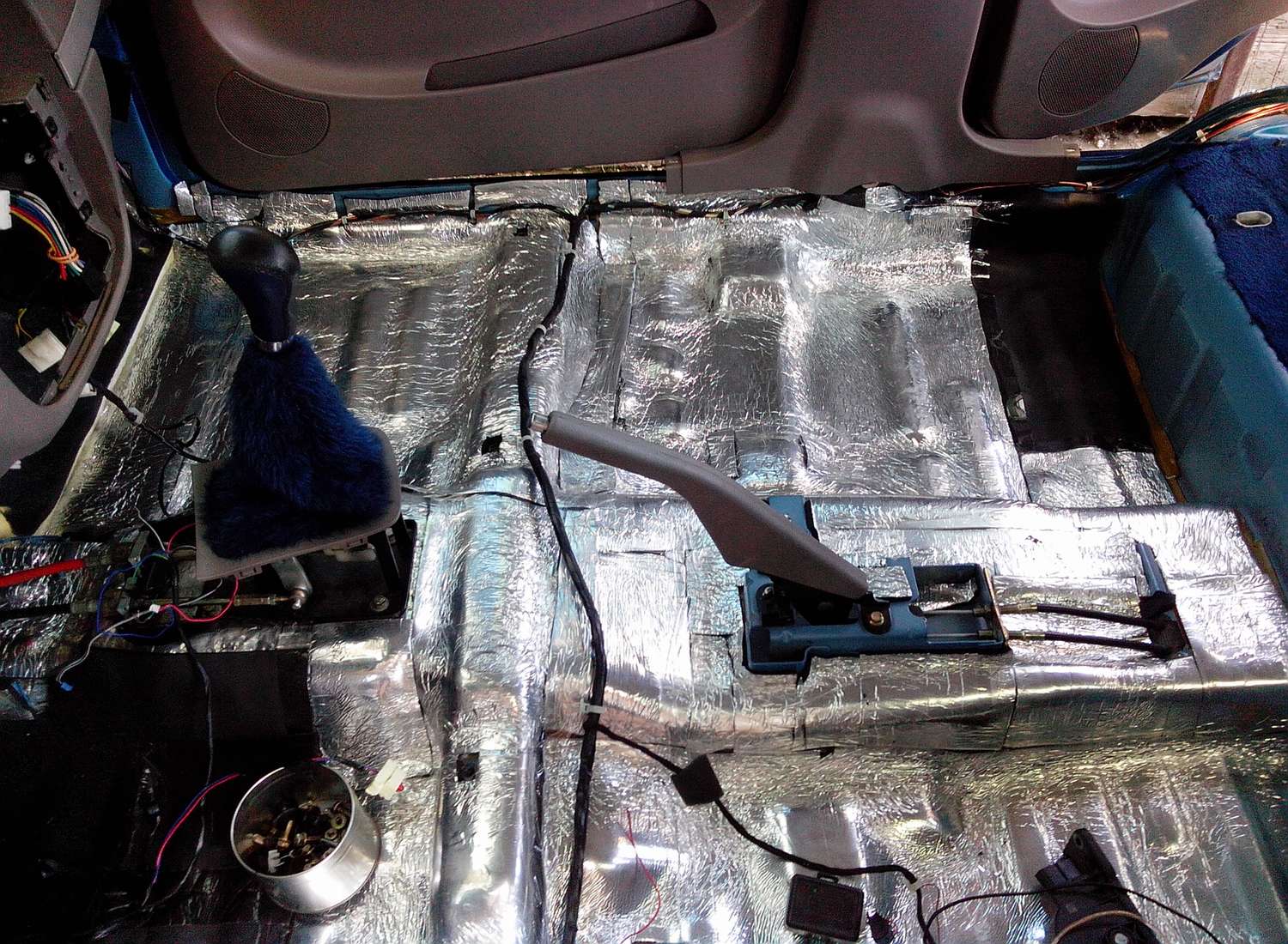

Повідомлення Салон.
У меня была проблема, как разобрать салон но пробовать как- то надо . Думаю ,кому- то фото помогут , Проклеил потолок вибро и шумоизоляцию, заменил антену , и ещё плюсовой провод хоть всё было подсоиденно напряжение на антену не было . Виброизоляции у меня ушло 3 листа.

Повідомлення Re: Шумоизоляция.

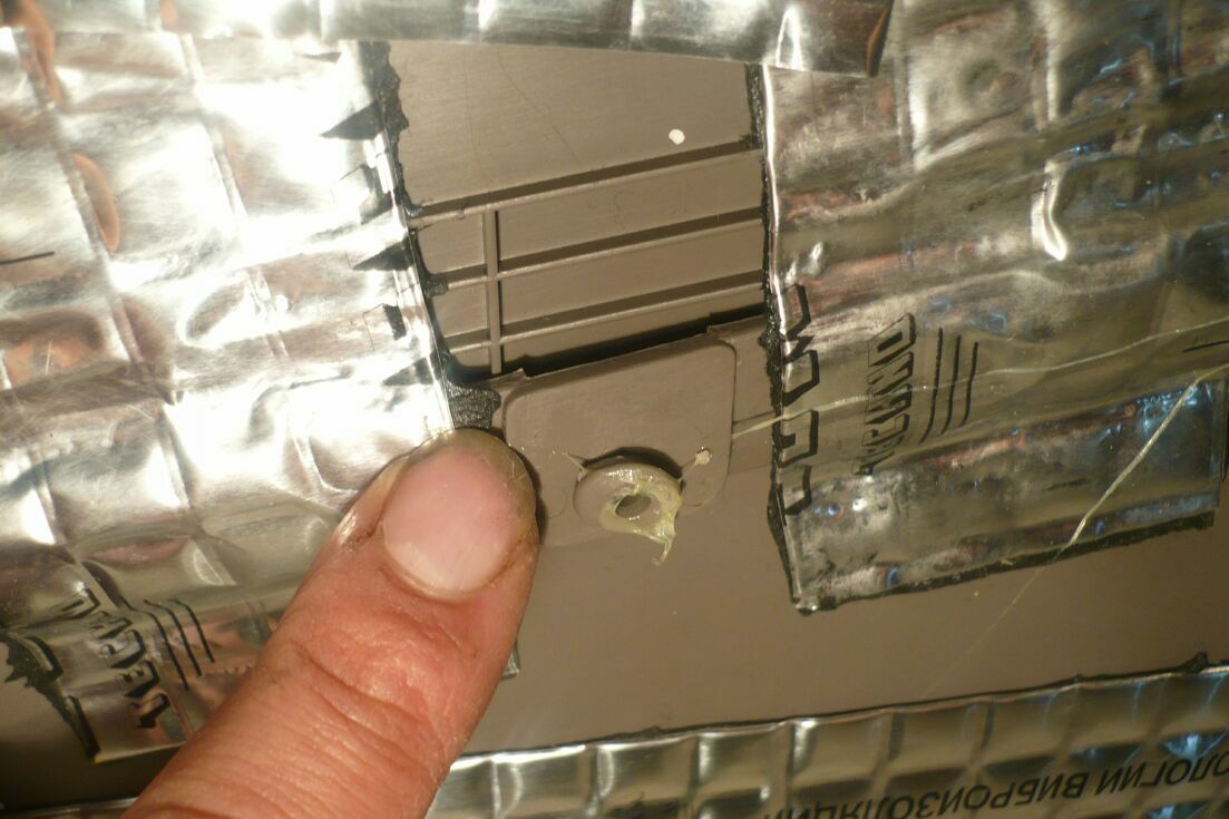

Что бы не собиралась влага,по технологии ,сначала нужно ложить виброизоляцию,на битумной или битумно-каучуковой основе,только потом ложить сплен,или другой вспененный утеплитель.
Максимально плотно стыковать швы.
В завершении ,все швы загерметизировать скотчем,на алюминиевой или стекловолоконной основе.
Только тогда вы добъётесь отличного качества,чтоб всё было кашерно.
Я так себе и делал.
Положил вибро изоляцию шумофф 2м - битумно-каучуковая основа,в два раза легче обычной вибро изоляции,кладётся без фена.
Сверху клал изолон ,из эпицентра,фольгированный.
На двери - 8мм.,на карты-4мм.,на потолок-10мм.
Даже очень кашернинько получилось,капот кстати тоже заделал.
