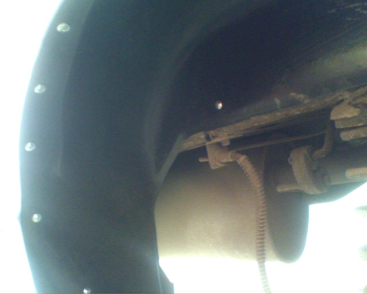

Повідомлення Re: подкрылки и брызговики на Джаги
Вот поставил сам - пока только задние (помешала погода).

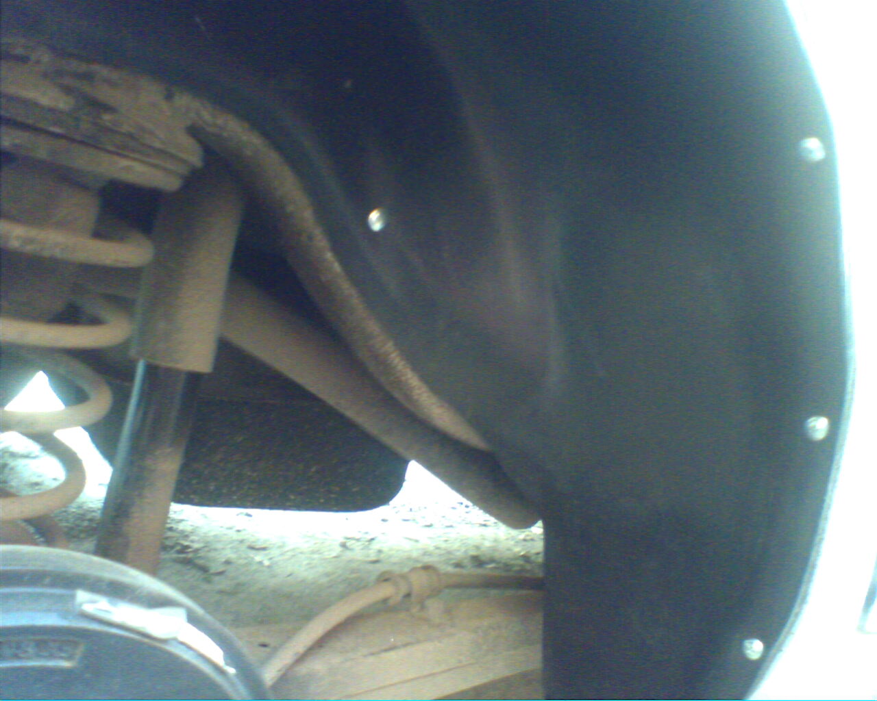

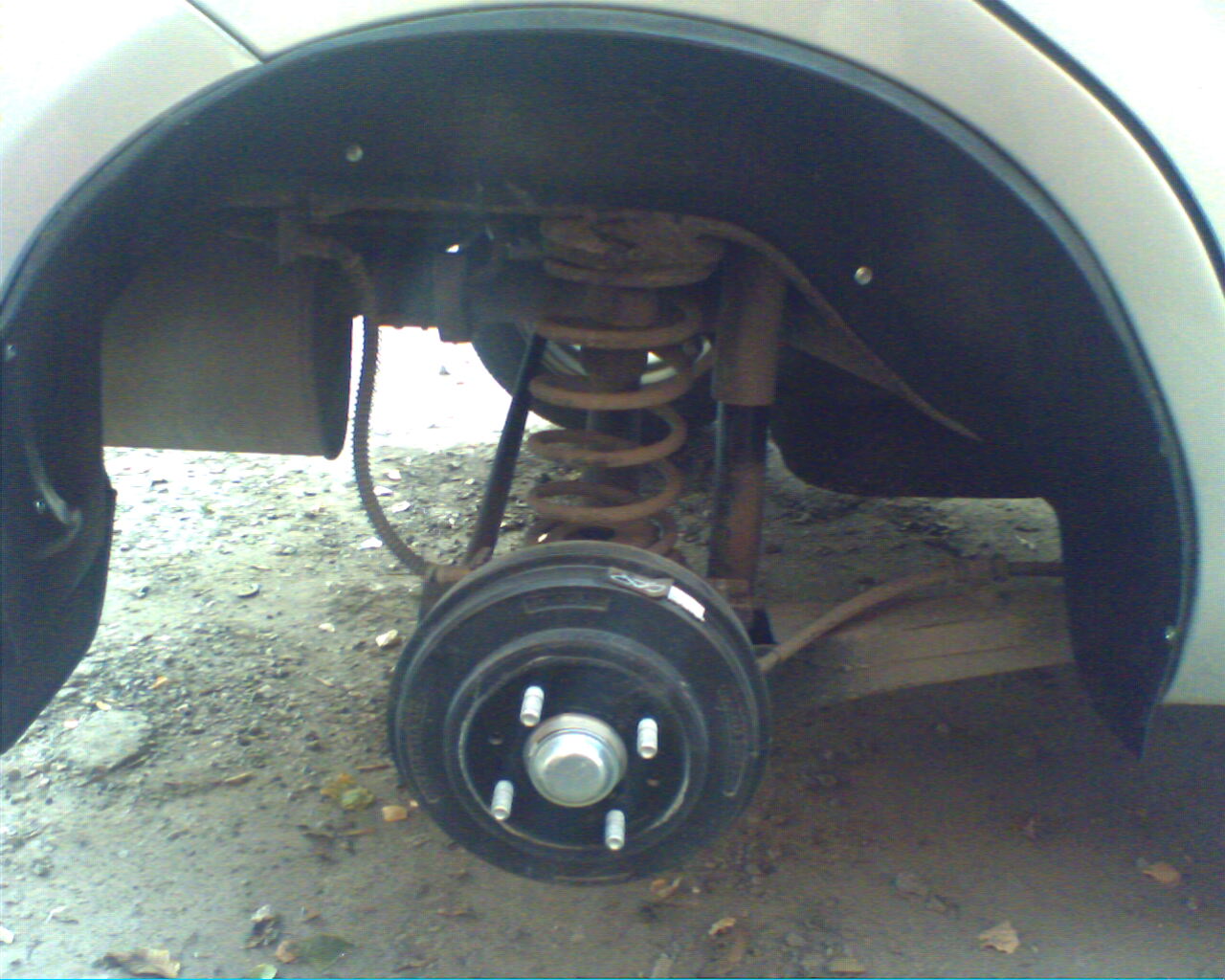

ещё два ракурса установки задних подкрыльников
все ето очень народ прикольно
но чем вас не устраивают передние подкрылки штатные? во первых достаточно хорошо все закрывают , во вторых они крепятся пластиковыми клипсами, а значит метал целый и там я смотрел когда цеплял брызговики даже покрашено. Сзади я смотрел арку там нет нишь чтобы грязь набивалась и лежала там гнила.
а вот прикручивание саморезами прямо в метал меня не прильщает. я уверен на 10000% саморезы начнут ржаветь, а потом начнет ржаветь там где они вкручены в крылдо в итоге через 1.5-2 года прогнившее крыло :shock: ну это правдо ИМХО. (личный опыит после таврии) да еще под подкрылки грязь попадает полюбому , это тоже факт, и вот эта грязь за подкрылками намного хуже и веселее гниет, и фиг вы ее оттуда без разборки вытащите(а кто хоть когда нибудь снимал подкрылки? :o ) это намного хуже, чем если грязь просто налипнет и высохнет и вы ее потом на мойке смоете.и все сново чистенькое.(да кстати хорошо уложенный и высохший мовиль в мойке под прямым напором хрен смоешь)
Лично мое мнение эти подкрылки совсем ненужны.
Да и они еще потом мешают поставить резину выше. А зимой когда по говнам ездишь, и защита уменьшает ваш клиренс, ой как нужна резина повыше. А то что при резине немного брешит одометр так я думаю лучше пусть у меня будет врать и спидометр и одометр, но зато будет целое непокоцаное дно.
