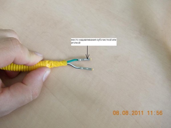

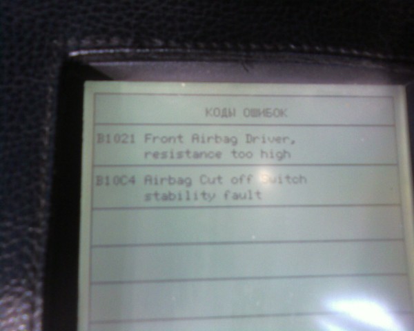

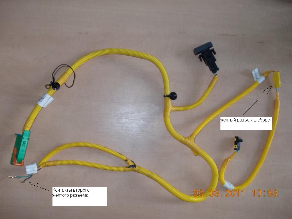

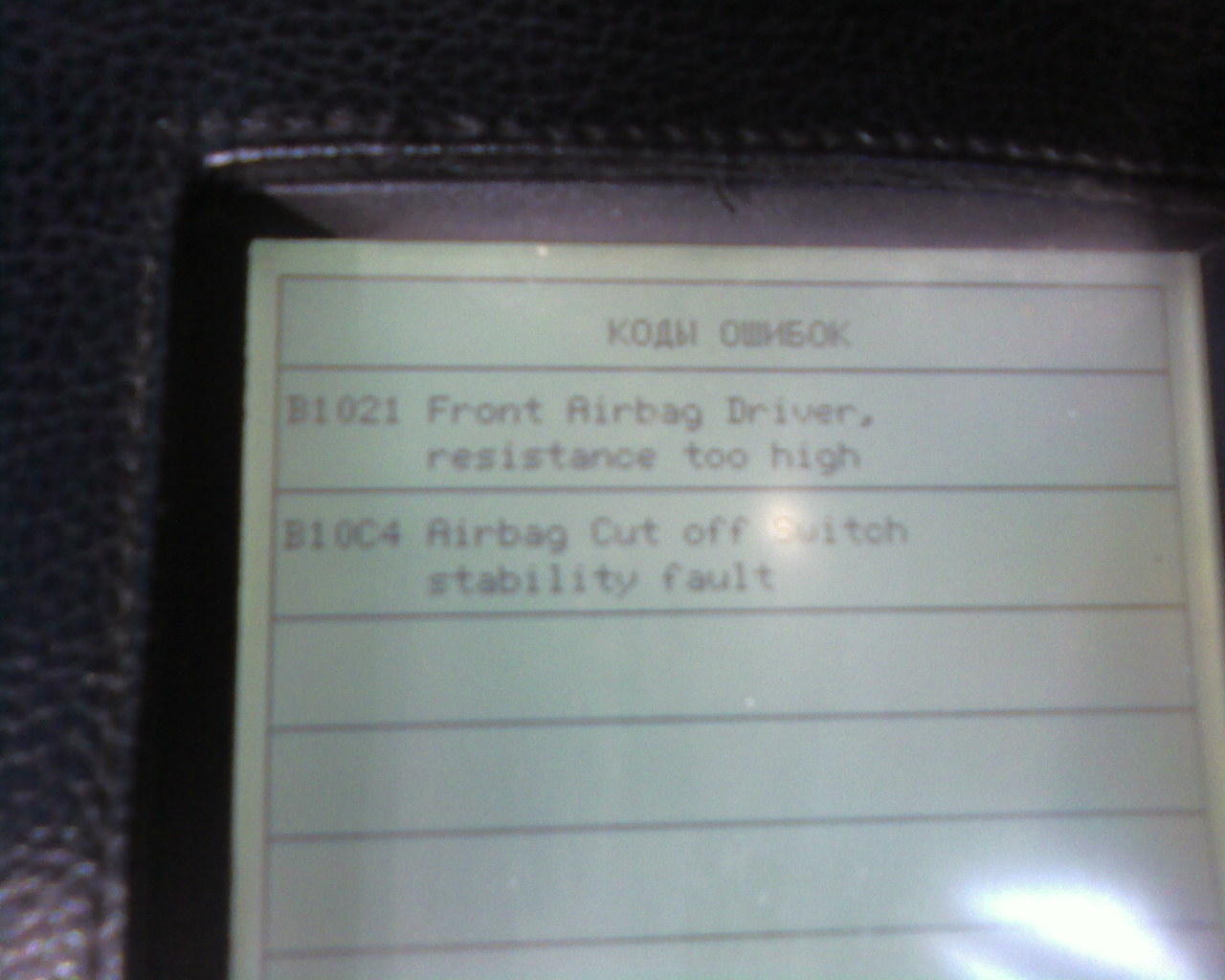

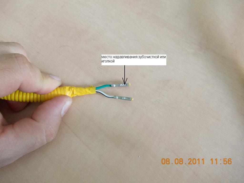

Очередной раз загорелся «человек с шаром» (после лазанья под торпедо).
Чистка и подгибание контактов лампочку не потушили (с момента загорания до чистки прошло около двух месяцев).
Пришлось ехать к официалам стирать ошибки: В1021 - высокое сопротивление водительской подушки, В1061 - горит лампа ошибки.
Ошибки стер электрик официалов сканером LAUNCH X431.
Вывод. 1. Загорание «человечка с шаром» вызывает плохой контакт в двух желтых разъемах проводки: один находится за бардачком (вверху), второй за краем нижнего кожуха рулевой колонки. Тенденцию к разгибанию имеют внутреннии ламели «мамы» (см фото).
2. Если сразу после загорания лампочки, устранить плохой контакт, через одну - две заводки автомобиля «человечек с шаром» погаснет сам, если продолжать ездить с горящей лампочкой – пропишется ошибка и лампа не погаснет сама и после устранения плохого контакта.
Чистка контактов – ластиком, подгибание контактов зубочисткой или иголкой.

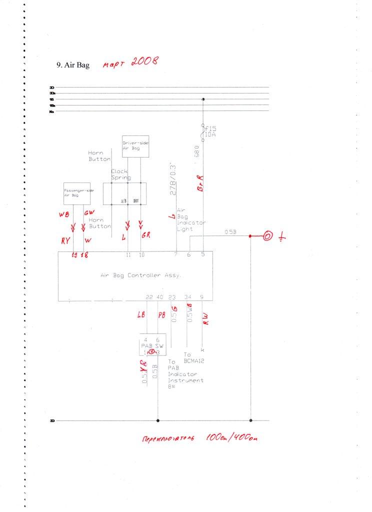

Срисовал схему электропроводки AIRBAG (март 2008г) (см. вложение).

При разборке разъема никаких трудностей не заметил.
Попробую объяснить подробнее:
1. Со стороны проводов две защелки (по бокам), в сторону проводов «уйдет» пластмассовая планочка с прорезями для проводов. Это освободить путь для выхода провода.
2. Немного натягивая один из проводов (по отношению к корпусу разъема) со стороны ламелей иголкой отжимаем пластиковую «собачку» от контакта. Это выведет из паза в контакте пластиковую защелку. Защелка (или «собачка») является частью корпуса разъема.
