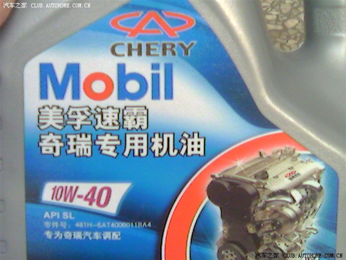

dan555 написав:
Почему в английском мануале рекомендуют масло 10W-40 ??
Если понадобится - выложу скан.
Интересно а у меня в мануале на qq6 1.1 рекомендуют 10w30
Это как скажите понимать
Тоже скан могу выложить

wind2121 написав:
dan555 написав:
Перечитайте внимательно мануал - в английском мануале рекомендуют 10W-40 до температуры не ниже -20 С.
Пы.сы. dan555 выложи, пожалуйста, скан мануала!
