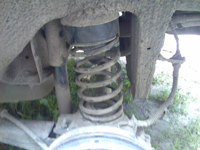

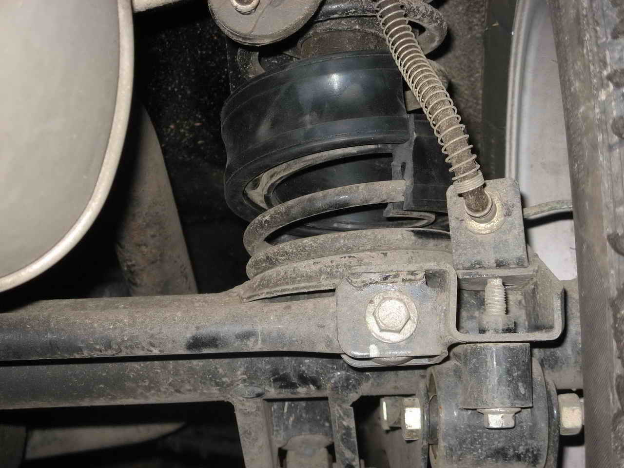

Вставки эти для жигулей брал на перова, там есть точка сооовсякими резиночками. Продаются цельными разрезать надо самому. Резиночки очень мягенькие легко режутся ножиком. Простите за непонятки в передыдущем посте был на эмоциях.
С разу купил 4шт. но на передние одеть их неудалось, растояние между витками очень маленькое.
На задние, снял колёсико, одеваются легко аж влетают. Спервой примерки стало ясно что диаметр пружинки чуть меньше чем у этой вставочки, потому недолго думая, лёгким движением ножа, отрезал с одной стороны резинки "на глаз" 1,5см. Получилось зделал так чтобы резинка незаходила в нахлёст поветку недавая перекоса пружине.
Поповоду полного теста то я его еще напроводил но точто зади более небет поголове одназначно.

Могу смело заявить, что эфект табуретки на Jaggi очень легко лечится. Достаточно поставить между задней пружиной и кузовом увеличеную резиновую подушку от классических ВАЗов (заднюю). Испытания проводил на протяжении недели при разных загрузках. Например при 200 кг в багажнике и одном заднем пасажире не достаем до отбойников 1,5 см. Машину словно подменили! Все неровности и "стиральные доски" проходим на ура! Также увеличился клиренс ~ на 1,5-2см. Из недостатков - немножко увеличился крен на скорости на крутых поворотах.
Внешний диаметр задней пружины Jaggi = диаметру передней ВАЗ. Как вариант можно использовать обрезаную переднюю вазовскую пружину. Она более жесткая, возможно тогда не будет крена на поворотах.
Родную пружину можно вынуть и поставить на свое место, имея крепкие руки, просто хорошо сжав. С увеличеной подушкой нужно пружину предварительно сжать и связать или использовать съемники и скобы.

а можно не мучатся со сьёмником и поставить меж ветковую
Пон липня 07, 2008 19:40
Повідомлень: 613
Автомобиль: Чери Джагги
как и где это ставить?
