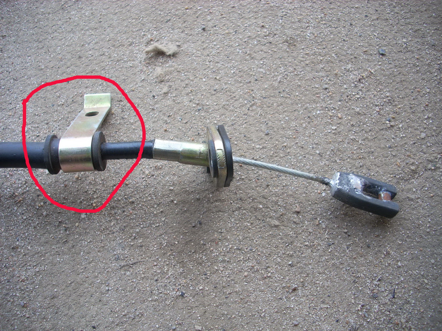

Повідомлення Re: Трос привода сцепления - соскакивает с педали
А для чего этот вот хомутик на кожухе и должен ли он где-нибудь крепиться? Я внимательно посмотрел на свои лопнувшие тросы, дык перетёрлись они в горизонтальной плоскости, т.е. сбоку, а этот хомут так и просится закрепить кожух от горизонтальных колебаний, но место для крепления я не обнаружил...
П.С. после установки на сервисе этот хомут закреплён небыл...
Чет липня 22, 2010 17:08
Вот фотка

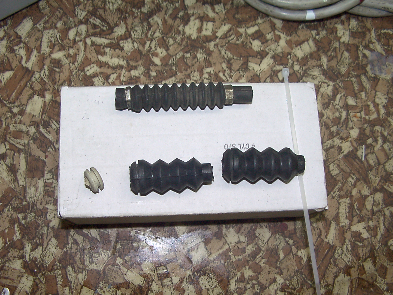

Два пыльника от ВАЗ 2108 (по утверждениям нескольких продавцов) + резиновая шайба (для уплотнения) с одной стороны + пластиковая затяжка с другой.
Цена пыльников около 3 грн.
Пыльники брать мягкие (видел жесткие, возможно из-за некачественной резины).

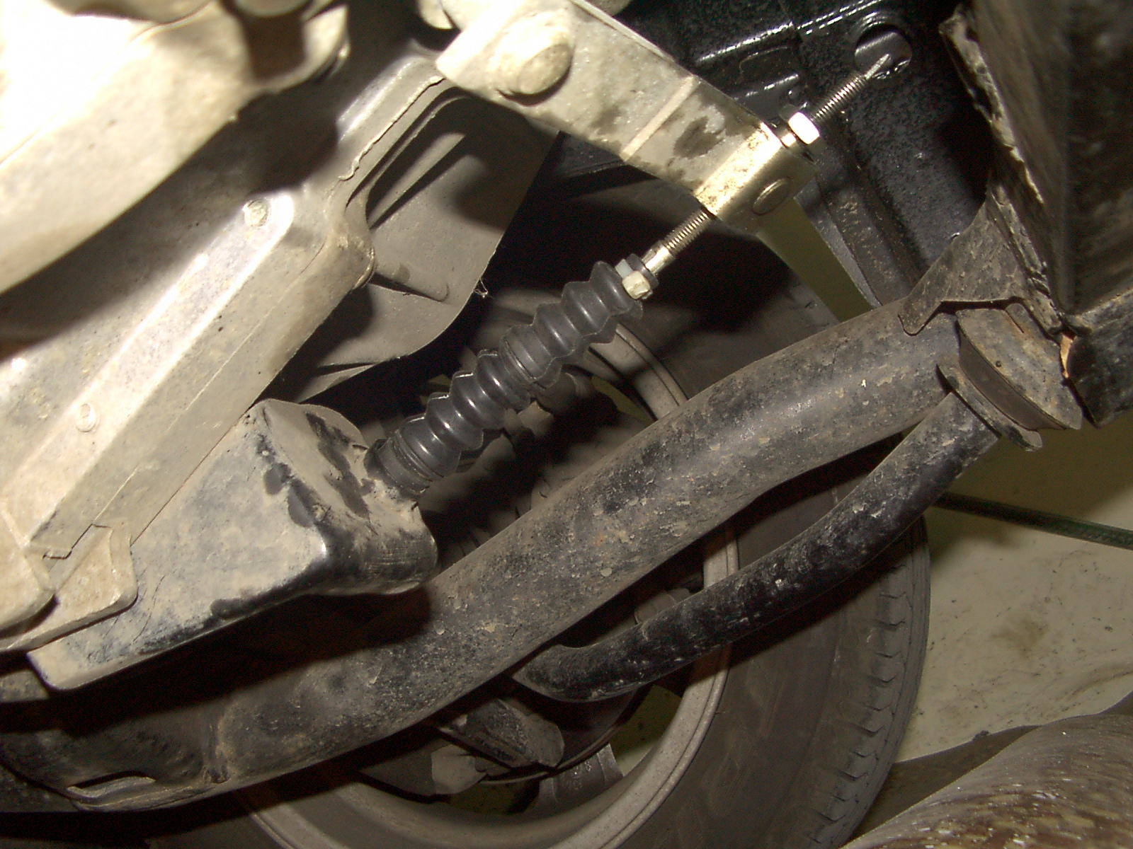

Всем добрый день: проблема такая- нажимая на педаль ощущаешь усилие , иногда бывает чувство, как будто педаль заклинило, и скрип стоит при каждом нажатии, а иногда прорывает и педаль при паре нажатий легкая, как при покупке(когда новая была).Кто сталкивался подскажите, может надо менять трос сцепления......
Вів травня 10, 2011 11:28
Повідомлення Re: трос сцепления
Выверни колеса влево и посмотри состояние гофрированного пыльника,если он порван то вполне вероятно,что попала грязь.Это значит-трос подлежит замене.У меня было так.
