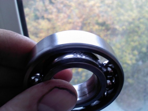

Короче посмотрел человек и прочёл,всё что ты выложил.
Резюме))
В диффиринциал не лезть,ни каких шайб не подкладывать,все зазоры какие есть должны быть.
Посмотреть все беговые дорожки подшибников,если есть каверны на дорожках(как на фото)их менять.
Проверить тщательно целостность сепараторов.
Это всё,потом просто собирай коробку.

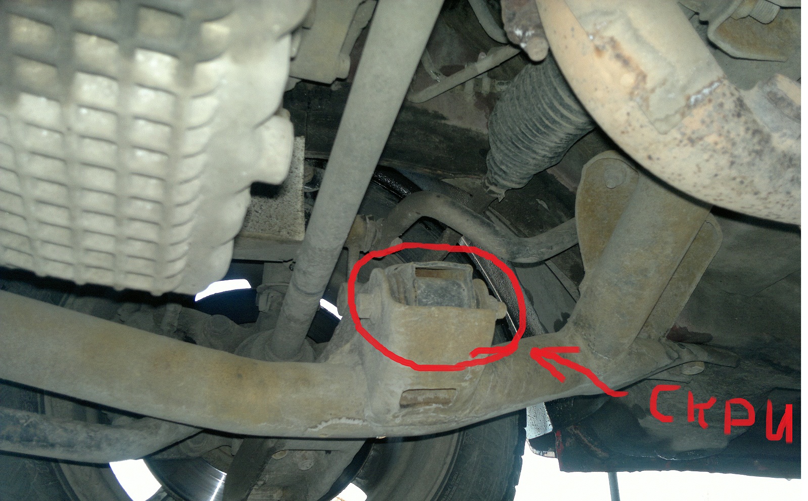

Короче, чё :( , на выходных поменял опорный подшипник, заодно пружины от микры установил и новые аморты оригинал. Затеял я всё это , так как что-то у меня скрипело при поворотах руля и при езде по кочкам. Поменял такой всё, ничего не скрипит, улучшения в подвеске заметны, меньше пробоев, я довольный :idea: . Проехал с замены 250 км и сегодня слышу, тот самый скрип,я в шоке. Расстроился и подумал, поеду мастеров, которые там меняли :aikido: разберусь с ними. Но не поехал, так как далеко. Заехал на эстакаду на гаражах, уцепился за трубу снизу авто и давай его качать, чтоб послушать где скрипит. И вычислил скрипит вот эта штука на фото. Я не знаю как она называется, но скрипит она. Что можно придумать с этой проблемой ?

Повідомлення Re: Непонятки с ходовой, нужно разобраться
Сайлент блок рычага проворачивается. Надо его менять, наверное. Видать был затянут на подъёмнике, а надо затягивать на эстакаде под нагрузкой.
