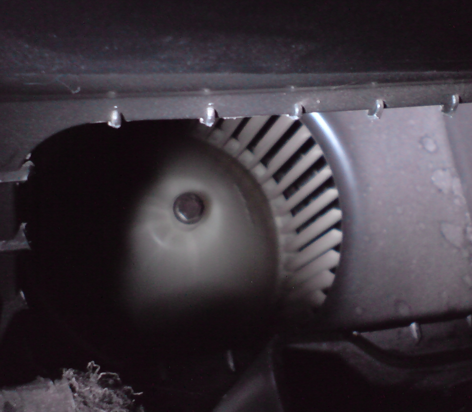

Я себе так сделал...

сегодня разбирал барабан который крутит, снизу подход, что бы он был сильно засорен, в пыл не сказал бы этого

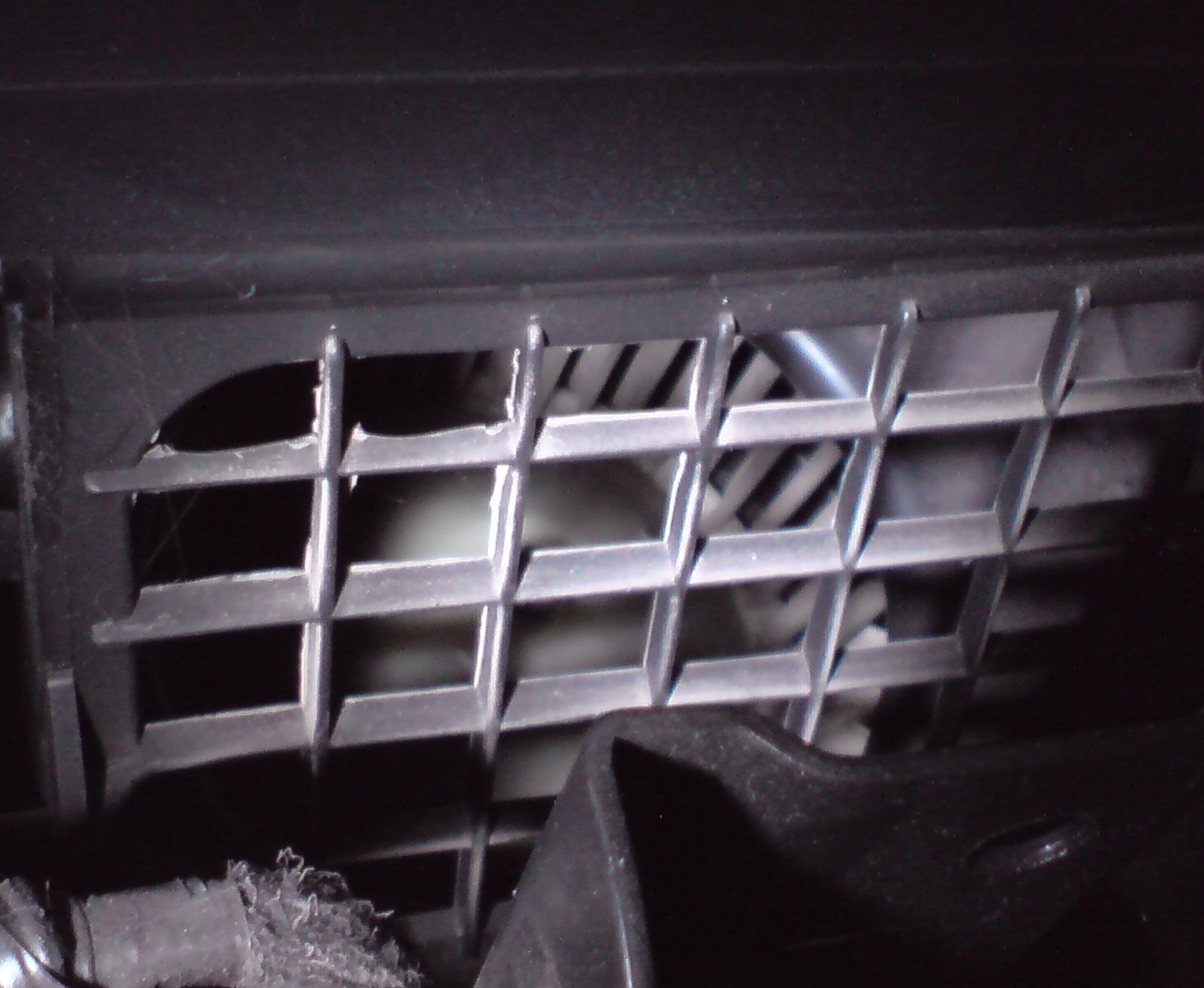

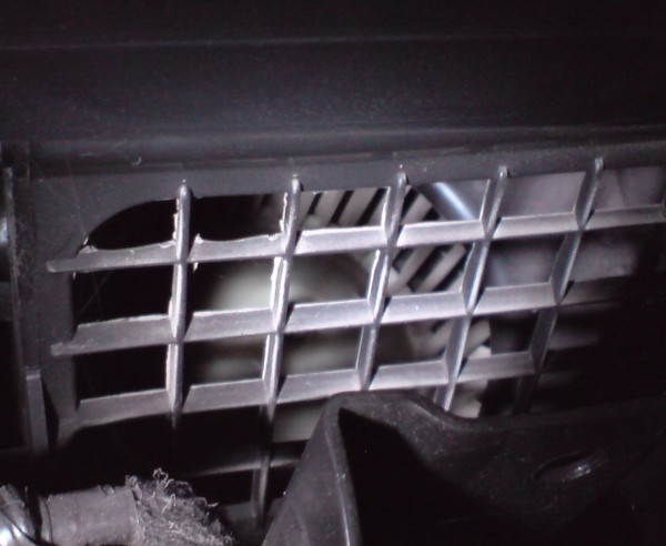

Скажу однозначно фильтра салона нет, никуда он не крепиться и его не будет.

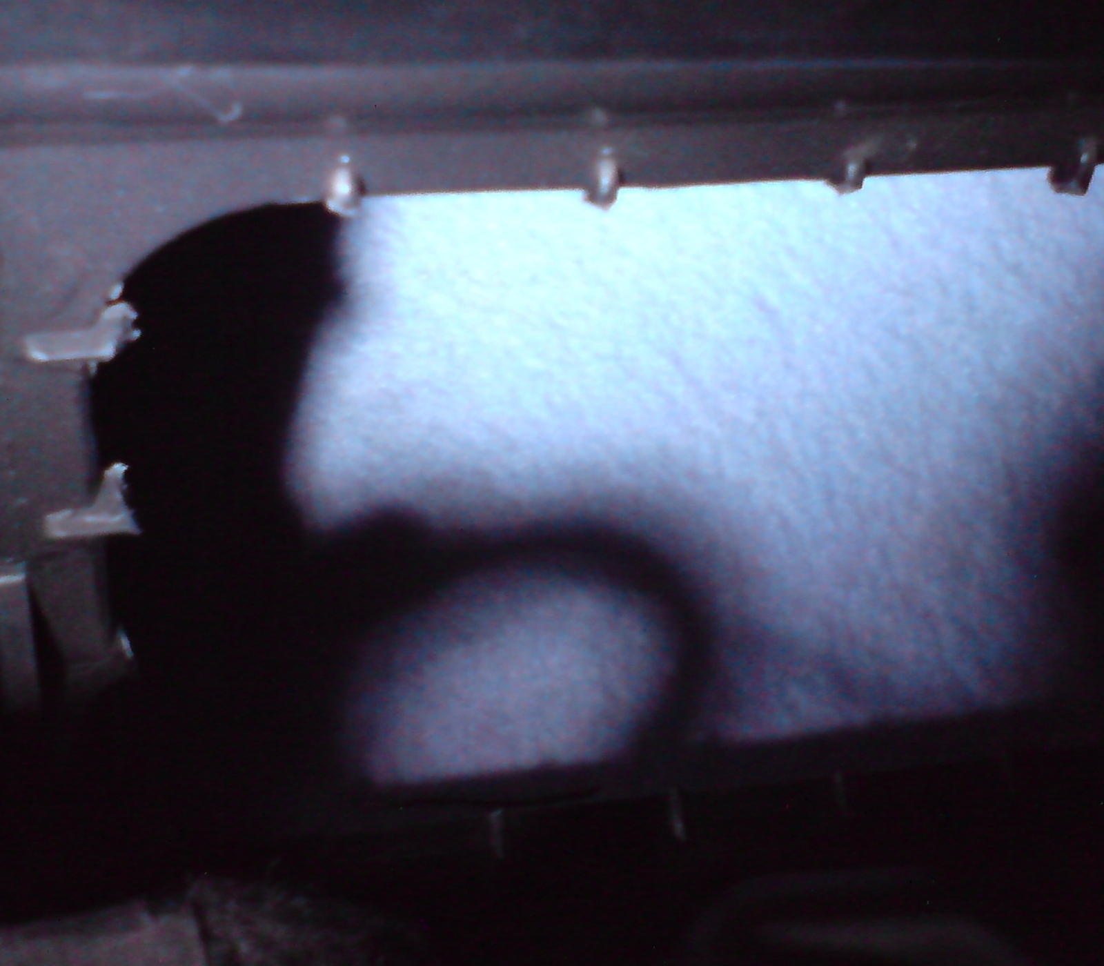

Одного прекрасного дня, когда мне надоело витырать с панели песок, пыль и семена берёзы, я снял пластиковую накладку, посмотрел на технологическое отверстие сложной конфигурации, выгнул из обычной проволоки крепёж по форме и вставил обычный поролон толщиной 1 см. Скажу сразу - печка стала гудеть на тон громче при вклученом заборе воздуха извне, но панель я больше не протираю. :-P

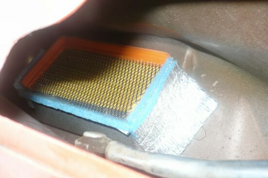

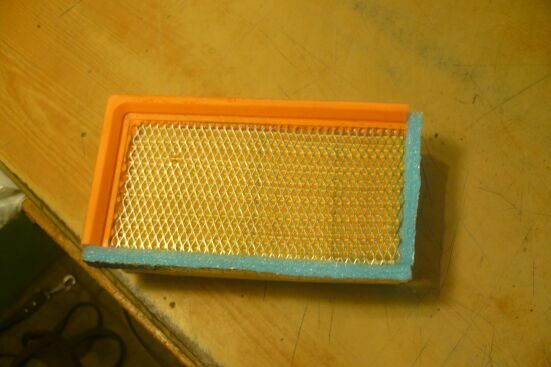

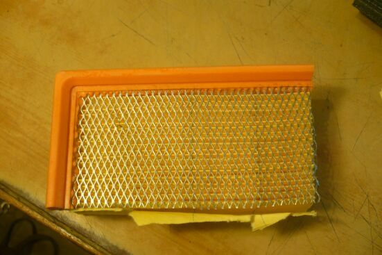

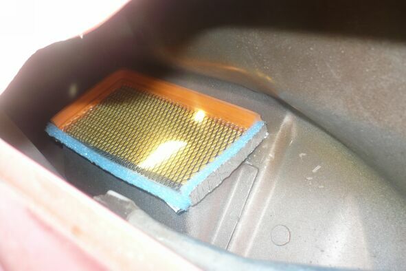

Моё решение салонного фильтра.Бюджетное и доступное любому.
Итак.берём воздушный фильтр от 2110,вырезаем из него прямоугольник с размерами 8х16см.Мерим и вырезаем не по окановке фильтра,а по самой бумаге фильтра.Чтобы резиновый бортик не входил в размеры замеров.
Фильтр луше брать без железной сетки(продавщица впарила такой).
Затем снимаем заглушки со щёток стеклоочестителей,откручиваем гайки удерживающие щётки,помечаем маркёром,как щётки стоят и снимаем их.
Под капотом откручиваем три винта под резинкой жабо,затем сдёргиваем жабо на себя и снимаем с машины.Ставим фильтр,что вырезали.Укрепляем его в проёме куском самоклеющегося утеплителя с двух сторон.Ставим жабо на место.Прежде чем защёлкивать жабо убедитесь,что все клипсы его строго заходят на свои посадочные места.Дальше всё собираете и радуетесь жизни.

Вот ты молодец! У меня тоже ж гдето-есть старый фильтр, надо вырезать и выкинуть старую поролонку. А как с печкой, не сильно движок гудит?
Чет квітня 26, 2012 13:04
Повідомлення Re: фильтр салона
Нет,нормально тянет.
Чет квітня 26, 2012 14:27
