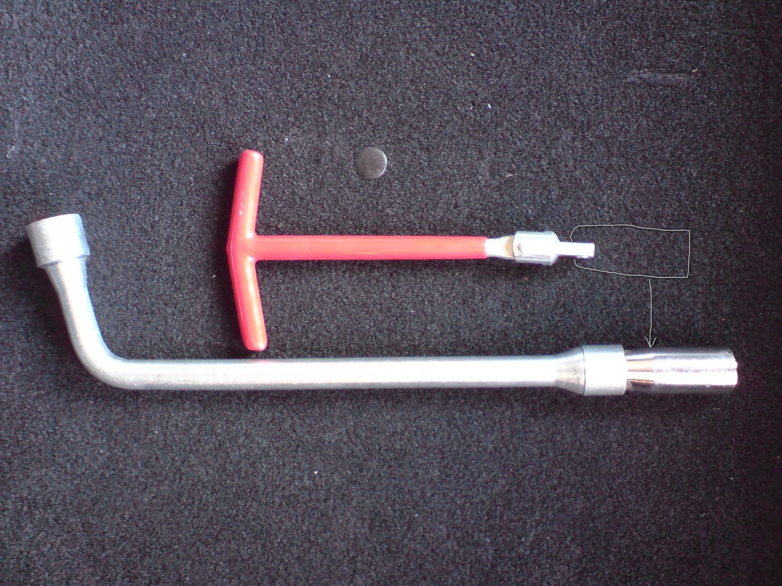

Повідомлення Re: Как выкрутить свечи?
Я сделал так...
Сер червня 16, 2010 22:27
обычный вороток и головка на 16 удлиненная свечная, это гарздо более практично, т.к. можно купить еще несколько головок - сгодится для ремонта авто в будущем
Чет червня 17, 2010 10:43 WWW

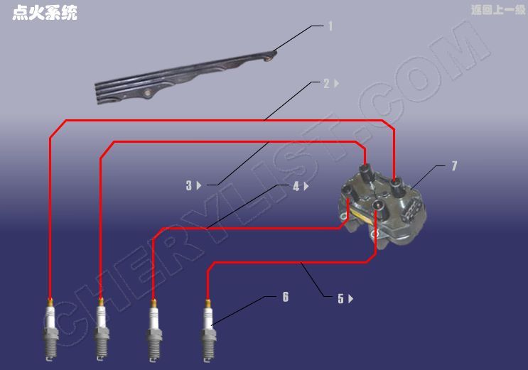

Повідомлення Разположение высоковольтных проводов ЗАЖИГАНИЯ
Провода на катушке разположены наоборот ( не по схеме ) где первый, там четвертый.,где-3, там-2, у кого как отпешитесь...
Суб липня 10, 2010 19:10

Повідомлення Re: Разположение высоковольтных проводов ЗАЖИГАНИЯ
На катушке нумерацию (по цилиндрам) для ВВ проводов не нашел.
Какую схему имеете в виду?
Суб липня 10, 2010 20:33
Схема
[img]
[/img]
Нед липня 11, 2010 14:50
Все верно на рисунке нарисовано (это не схема).
ВВ провод обозначенный как "5" - самый длинный, т.е. для первого цилиндра.
ВВ провод обозначенный как "2" - самый короткий, т.е. для четвертого цилиндра.
Просто катушка нарисована, как если на нее смотреть со стороны бампера, а свечи и держатель проводов, если на них смотреть со стороны салона.
В программе, из которой взят этот рисунок встречаются гораздо большие "ляпы".
Например отсутствует пластиковый впускной коллектор, а соответственно и все прокладки к нему (кардинально отличаются от прокладок к металлическому).
Нед липня 11, 2010 15:31
Cпасибо за розьяснения.
Нед липня 11, 2010 16:07
Якщо дивитися на свитлину так .як вона є то маємо:
1.Верхній ряд з ліва направо-3-4 цил.
2.Нижній ряд з ліва направо- 2-1 цил.
Пон липня 12, 2010 8:42
