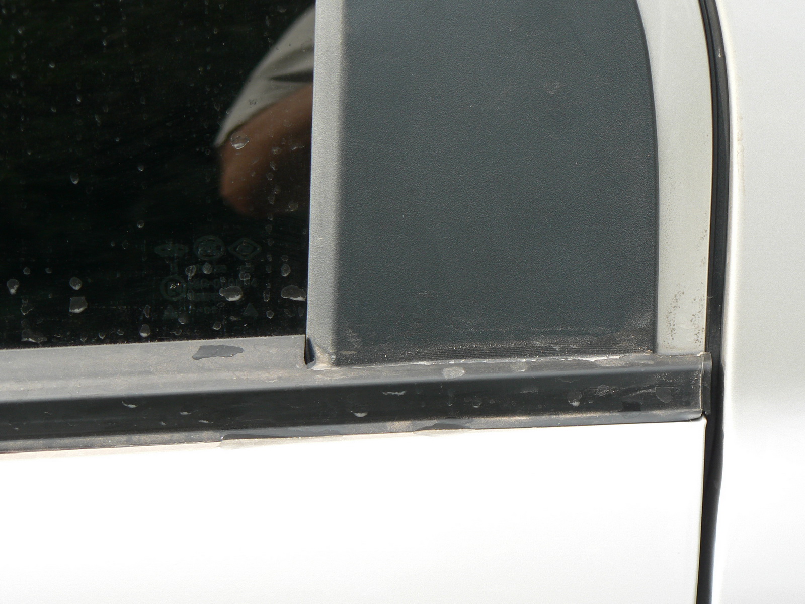

Стекло зажимать не будет. У себя заполнил обычным силиконом (остался после ремонта). Когда высохло срезал лишнее. Решил так сделать потому, что уплотнители порвались в нескольких местах.

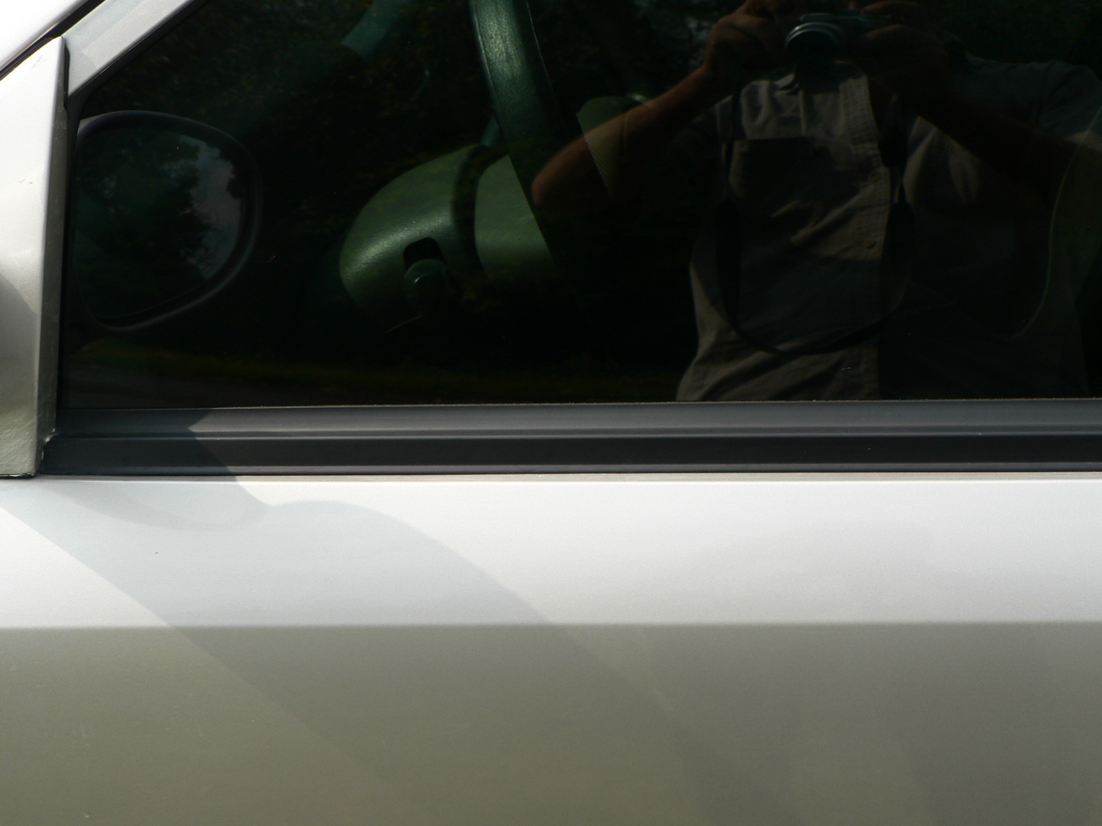

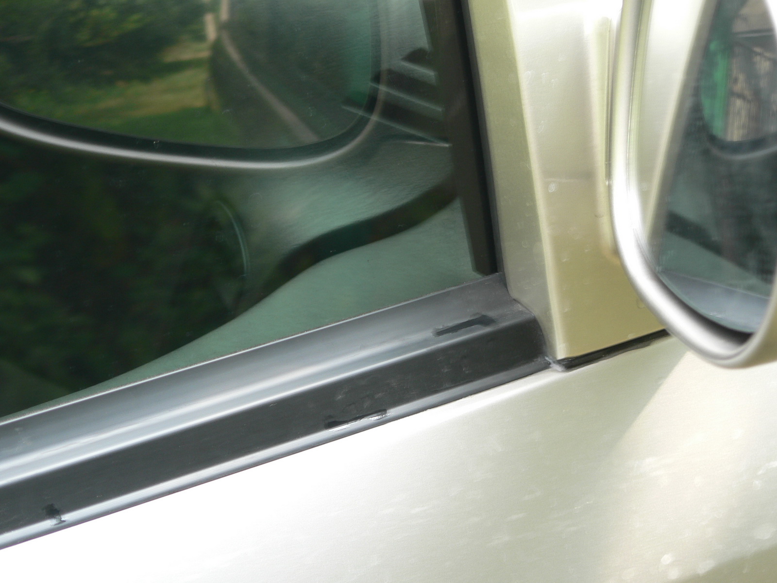

Привет на передок поставил от Кимо подошли почти идеально ....Немного подрезал , но кусочки не выбрасывал..они на задок пойдут Кимошные передние немного коротковаты прийдется сточить.В Кимошных уплотнителях профиль алюминевый а в Джаги пластик.
На передке крепеж под зеркало заводится а сзади приклеевал под болтик крепеж на супер клеей и селиконил...лучше чтоб сокло при открытом окне не такая нагрузка.
Вчера забрал еще одну пару немного прийдется помучится пока подогнать закладную на стык соединение...оно должно быть плотно внутри профиля...

ПРИВЕТИК Я СЕБЕ ПОСТАВИЛ КИМОШНЫЕ.ПЕРЕДНИЕ ПОДОШЛИ ИДЕАЛЬНО НЕМНОГО ПОДРЕЗАЛ САНТИМЕТРОВ ПО 4.ПЕРЕДОК ПОД ЗЕРКАЛА УЖАЛСЯ НОРМАЛЬНО НА ЗАДКЕ ПЕРЕКЛЕЕИЛ КРЕПЕЖ ПОД ШУРУП И ПОСАДИЛ НА СЕЛИКОН.КОГДА СТАВИЛ ПЕРЕДОК,ТО И И НА ЗАДОК ИХ ПРИМЕРЯЛ...НЕМНОГО КОРОЧЕ,КАК РАЗ НА ТОТ РАЗМЕР , ЧТО С ПЕРЕДНИХ ОТРЕЗАЛ.ПОЕХАЛ ЕЩЕ ВЗЯЛ ПЕРЕДНИЕ ДОТОЧИЛ ОТРЕЗАННЫТИ И ПОСТАВИЛ НА ЗАДОК...ЛЕГЛИ ИДЕАЛЬНО НА СЕЛИКОН.КРЕПЕЖ И ЗАКЛАДНУЮ ВНУТРИ НА МЕСТЕ СТЫКА КЛЕИЛ НА СУУПЕР КЛЕЙ САДИЛ НА СЕЛИКОН.
ПРОБЛЕМА ЗАМЕНЫ КАСНЕТСЯ ВСЕХ ПОТОМУ , ЧТО ПОМИМО ВОДЫ КОТОРОЯ СТЕКАЕТ ПОЛНОСТЮ ВСЯ КОТОРОАЯ ПОПАДАЕТ НА СТЕКЛА ЕСТЬ ЕЩЕ ОДНА.УПЛОТНИТЕЛИ ДЖАГИ ПЛАСТМАСОВЫЕ И ПЕРЕЛАМЫВАЮТСЯ МОЕЙ ДЖАГЕ В НОЯБРЕ 2 ГОДА, А КИМОШНЫЕ НА МЕТАЛИЧЕССКОМ ПРОФИЛЕ КАК ВО ВСЕХ НОРМАЛЬНЫХ МАШИНАХ.
КОРОЧЕ СТОЯТ ОТЛИЧНО И ЛУЧШЕ ЧЕМ РОДНЫЕ
Р.С. ПОКУПАЛ ДВЕ ПАРЫ ПЕРЕДНИХ!!!!!!

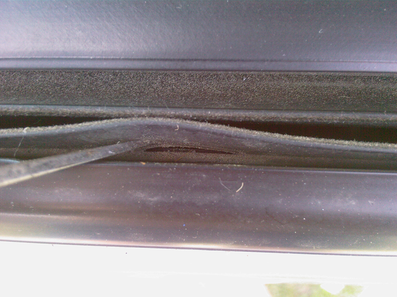

Обратите,пож,кто-нибудь внимание на наружные уплотнители открывающихся боковых стёкол(бархотки). В приоткрытом положении они создают щель,или это только у меня весь дождик в дверь? Не могу в городе поймать какую-нибудь Джагу с Джагистом,чтобы позырить... :-P

Такая же ерунда опущенное стекло болтается и щель наружныае резинки ставят с кимо вроде тогда лучше , было в в форуме.
