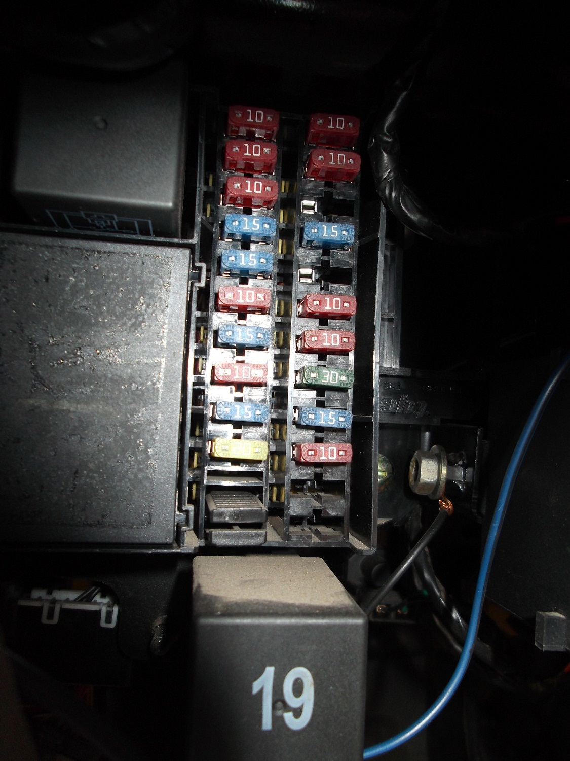

При покупке авто в Перми монтировал бампер и что бы лампа в багажнике не разряжала еле дышащий аккумулятор решил её вытащить на время, но к сожалению коротнул отвертой и сгорел предохранитель тем самым перестал гореть свет в багажнике и внутри салона. время движется к осени и темнеть начинает раньше. поэтому решил заменить предохранитель. Информации крайне мало по данному авто, поэтому открыв крышку блока предохранителей (фото 1)- снимается крышка крайне не просто, решил поэтапно вытаскивать предохранители и искать нужный. начав с третьего снизу правого ряда(он был последним) сразу нашёл сгоревший предохранитель. полетев в магазин купил набор и вуаля, все заработало! :)
Днём позже: При покупке авто заметил что постоянно сбрасываются часы, дневной пробег, расход топлива после поворота ключа(выкл) и при вкл всё с нуля начиналось. вчера заменив предохранитель я с удивлением обнаружил что всё восстановилось и постоянно функционирует. и часы и расход и километраж :) всё оказалось на этом предохранителе! :) Ура
П'ят серпня 10, 2012 6:10 ICQ

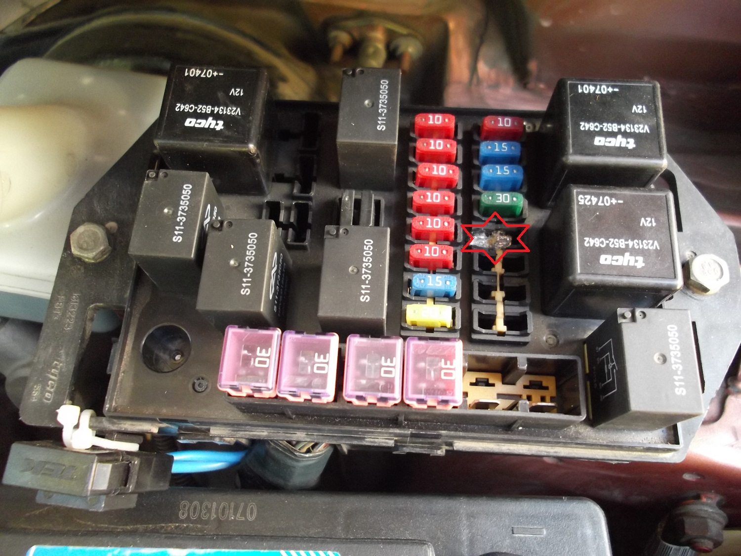

У нас на ДЖАГЕ вот такое расположение .И еще мне не понятно почему на кимо предохранитель вентиляторов ожлаждения малой скорости на 30 А,а унас на 20А.
У меня был случай.Перегорел этот предохранитель.Заменил новым (как выяснилось настоящая подделка).Новый не перегорал,однако грелся,и вся леденцовая масса желтого цвета потекла вниз и заплавила контакты (на фото выделено красным).Пришлось вывести провода этого предохранителя и подключить обычный вазовский в черной коробочке.Работает по сей день.Почему перегорал родной предохранитель ,до сих пор не понял.Короткого в схеме я не обнаружил. 8-)
Пон вересня 10, 2012 12:09
Повідомлення Re: Предохранители на Jaggi
А плохой контакт в самом держателе преда не имел место?
В случае искрений, перегревов летят преды. А подделка расплавилась.

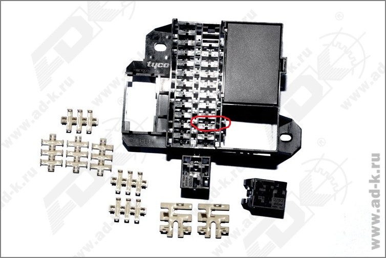

дедушка юра написав:
Дедушка, а можно, пожалуйста, расписать какой предохранитель от чего, как на фотках предохранителей КИМО???
