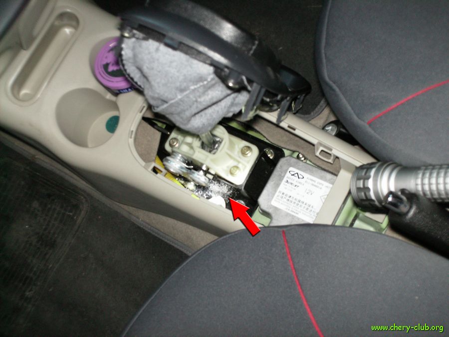

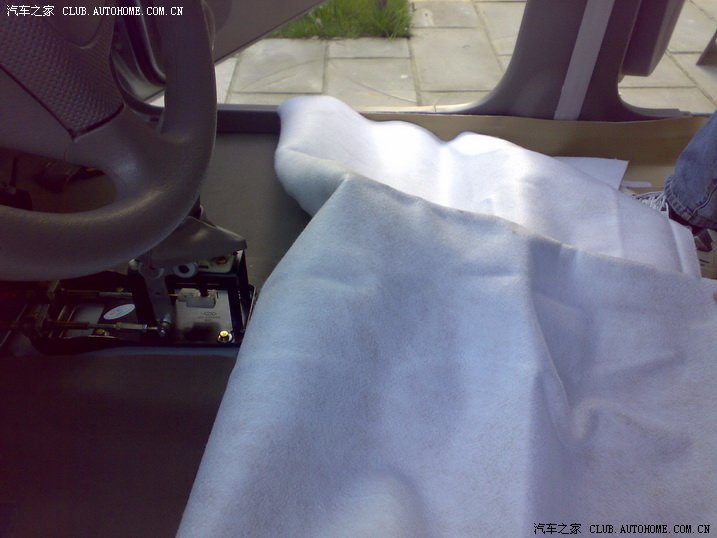

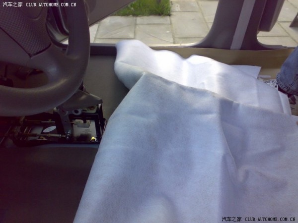

Я думаю имеет место явление резонанса. На определённых оборотах частота собственных колебаний рукоятки совпадает с частотой колебаний кузова, вот и дребезжит. Механизм переключения передач у нас тросиковый, он довольно эффективно гасит колебания от коробки передач из под капота. Что можно попробовать сделать - это смазать шарнирный механизм густой липкой смазкой и подтянуть болты - это изменит частоту собственных колебаний рычага. Вот тут описано как я боролся у себя на ку-ку-шке с переключением передач.

Вот фоточка збоку
