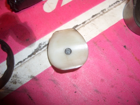

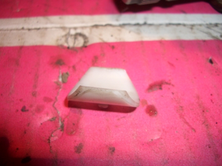

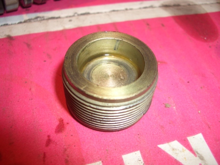

И где вы были ранише с этим описанием.

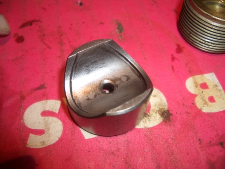

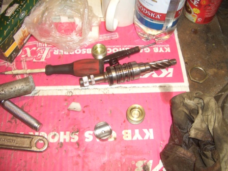

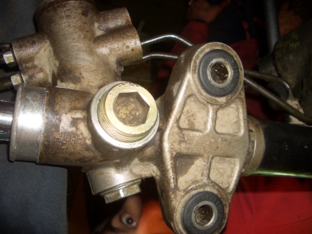

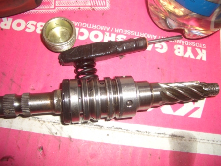

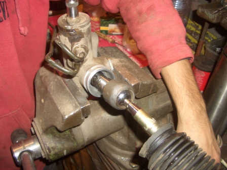

Я пол дня потратил чтоб рейку снять, и столькоже чтоб поставить.
А оказалось, что это не обязательно.
Но разбирал не зря.
Вопервых - жидкость в гидроусилителе была просто ужасна на цвет и запах.
Вовторых - смазка в рейке больше похожа на отработку.
Все смазочные материалы я заменил.
Пружинку не менял, просто подложил пластиковую шайбу толщиной примерно 5мм.
за 3дня не стукнула не разу.
Конструкция и внешний вид рейки жутко напоминают Volkswagen.

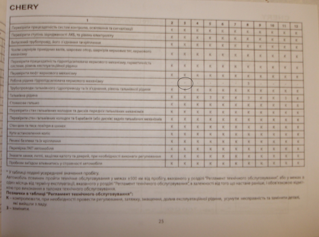

А когда надо менять жидкость в ГУРе? Кто знает отзовитесь. :buba:
Вів січня 27, 2009 16:42
Повідомлення Re: ГУР, запуск и гос.номер
Dgincg написав:
В сервисной книке записанно на каком ТО это делать. Некоторые меняют сразу.

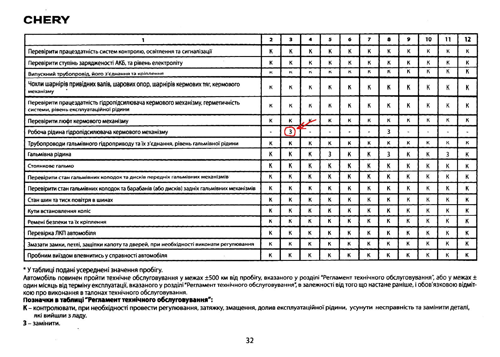

Нашел. Замена на 10 тыс. 1ТО. А кто знает как. Сам процес. Какие нюансы. :buba:

Не может быть плановая замена на 10 т. В сервисной книжке Кимо- плановая замена жидкости ГУРа-60 000 км.

FireBall написав:
Так и написано замена 10 тыс. 60тыс. Щос передо мной книга лежит. :buba:

"Робоча рідина гідропідсилювача кермового механізму - 60 000 км."
И где вы там 10 000 увидели??

Повідомлення Вниманию Джагговодов! Важно! Жидкость гидроусилителя.
Сегодня получил в Укравто (у нас в Николаеве - Техноуонтракт) официальную информацию. Пришло письмо из Китая от производителя Чери о том, что в обязательном порядке нужно на первом ТО-на 10 тыс км - менять жидкость гидроусилителя. Я сегодня поменял на втором ТО-на 20 тыс км. Честно сказать, жидкость из красной превратилась в бурую и стала вонять. Судя по всему, родная жидкость (заливаемая на заводе), не очень хорошего качества. Новую себе залил Мобил 1.
