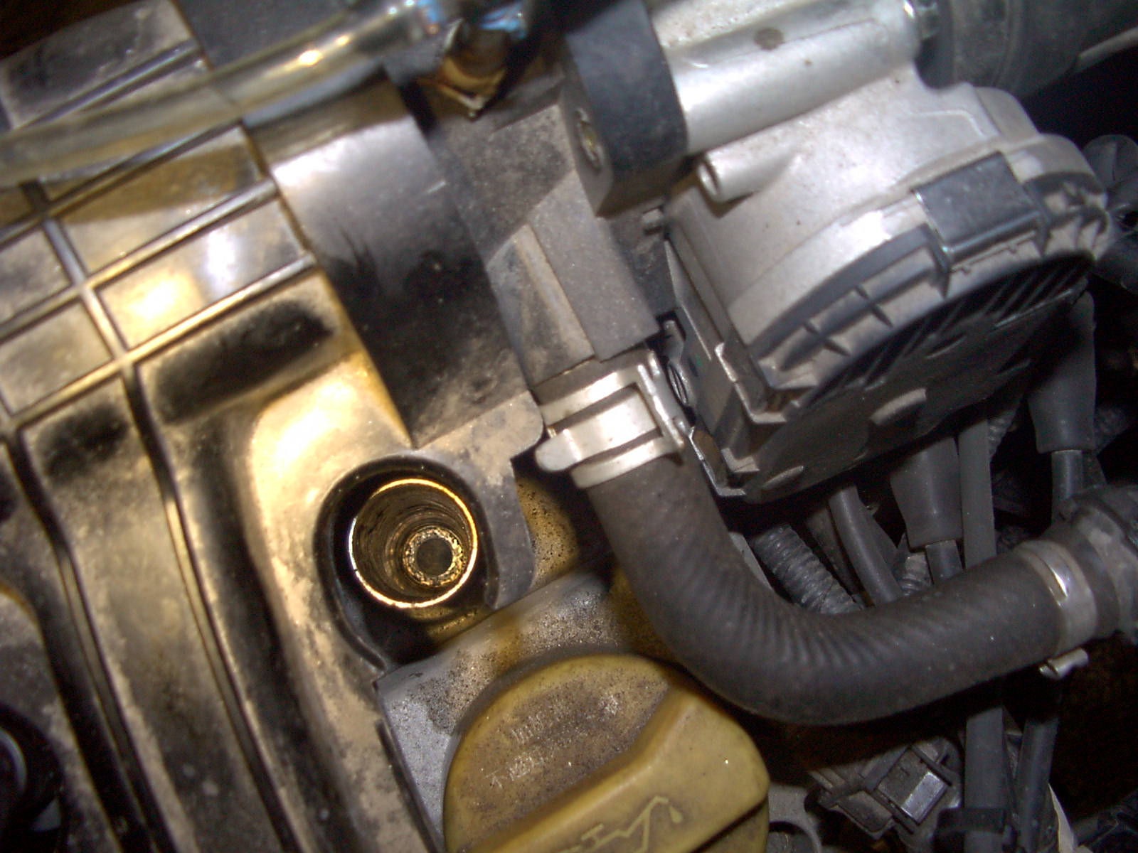

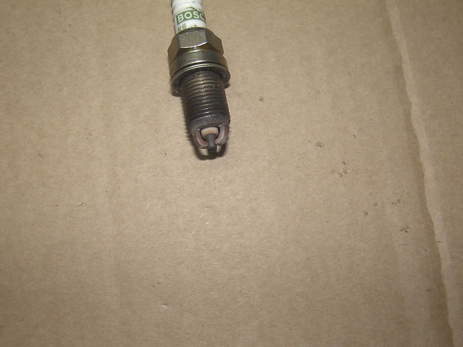

Вот так выглядят свечи и поршня при езде на газу по городу.
Запуск ДВС всегда на бензине, автоматический переход на газ при достижении 40 градусов охлаждающей жидкости + 20 сек задержки после достижения заданной температуры.
Ежедневный пробег (дом-работа-дом) 15,5 – 16 км. При этом 9 - 11 «светофоров» и 6 «уступи дорогу» где зачастую приходиться простоять несколько мин., «зебры» не считаю, о пробках не говорю (центр города).
Может кто то выложит фотографии своих свечей и поршней при езде на бензине в похожих условиях?
Будет интересно сравнить.
