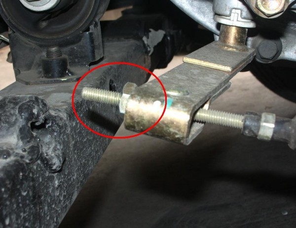

Повідомлення Re: Тросик сцепления
Гайку(родную) просверлить, а новую гайку приварить, как продолжение. Вот и выиграешь ещё 8-10мм.

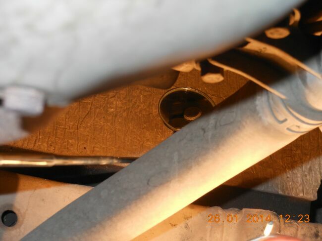

Он на шлицах. Перекинул на 1 шлиц, и "растянул" тросик на 2-3см.
Нед січня 26, 2014 10:54
Где тут шлицы?
Автопастух написав:
На счёт гайки ни чего не понял.

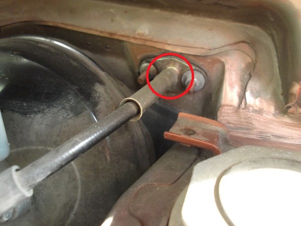

После того как порвалось два новых тросика сцепы за три месяца, я купил третий и при его установке заметил что даже с новья гайка на тросике закручена до упора. Не долго думая отдал машину на сто-чери на замену сцепы которая у меня пылилась в гараже.Каково было мое удивление когда забрал машину, педаль стала очень мягкой, и схватывать сцепа начала от пола а не с пол-хода педали как до этого( за процедуру замены сцепы с меня взяли 270гр, запчасти мои их только работа, дешево я как-то даже удивился, потом узнал у приемщика что предновогодняя скидка 50% на работы.) А теперь самое интересное: заглянув под машину снова обратил внимание на трос и его гайку, она почти в самом закрученом положении, запас подтяжки есть но не большой. И так ближе к делу: взял я шайбу толщиной около 7мм, и подложил ее под крепление троса к моторной перегородке, тем самым усилил крепление и выиграл запас подтяжки трисика, там где трос крепился к перегородке визуально было уже видно деформацию метала.

Тоесть гайку надо подкладывать сюда?
Да!!!
У меня там подложенна алюминиевая пластина на 5мм.
Она полностью дублирует ,внешне,крепление троса.
Сначала накидывается пластина,а потом трос одевается на болты крепления!
Правильной дорогой идёте ,товарищи!!!
Вот только подложить надо не гайку а шайбу, толстую с большей площадью чем место крепление тросика. В идеале подобрать такую чтоб она еще милиметров 7-10 была за шпильки, а для шпилек в ней просверлить отверстия.
