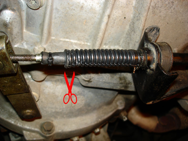

chubarevsg написав:
Три года назад, отдыхая в Крыму, я переломил пополам одну ласту. Решил временно склеить её суперклеем. После этого ещё два сезона эта клейка выдержала, несмотря на предупреждение изготовителя о её водобоязни.
Это я к тому, что пыльник сцепления рвётся только в передней, самой подвижной части, а задняя часть остаётся целой. Подходящего гофра на базаре нет, зато нашёл какой-то длинный и дешёвый. Передняя часть подходит, а задняя нет.
Вот я и решил попробовать склеить нашу заднюю и купленную переднюю суперклеем. Посмотрим насколько её хватит. Если 2-3 года продержится, то это будет отлично.
Одно время все придумывали, чем заменить порванный гофр тросика сцепления. Год назад я попробовал вышеуказанный способ и гофр до сих пор как новенький. Ничего не расклеилось.

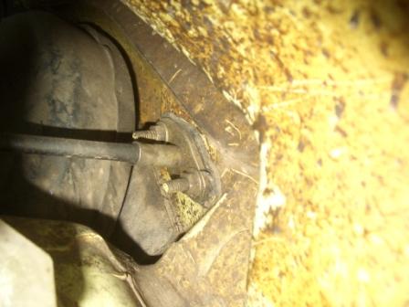

Повідомлення Re: Тросик сцепления
Alsana написав:
Или кто что думает, что может быть?
Была такая же проблемма. Поменял 4 тросика за 3 месяца.Ну думаю - бред какой то. 4-й поставил неделю назад, но крепление то что за предохрпнителями в моторном отсеке перевернул на 180 градусов и прикрутил. Теперь если посмотреть трос идёт не по наклонной в низ а как бы прямо а потом плавно в низ.Думаю в этом проблемма была. Предыдущие разы устанавливал на оборот и он рвался. 1 й раз через 3 недели, 2 й раз через 4 дня и т.д.
Надо ставить как на фото

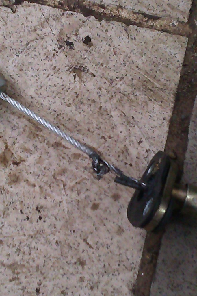

всем здрасте.
у меня такая проблема - на фото.
трос заменили, брал у официального дилера. через 2,5 недели новый трос в этом же самом месте оборвался на ходу.
причина в неправильной установке троса, или что-то другое???
моторный отсек слегка наклонен верхом в сторону мотора,для избежания излома троса плоскость,которая фиксируется 2-мя гайками, сделана под наклоном.направление указано стрелкой, только на одних тросах( силуминового оттенка плоскость -стрелак должна быть вниз)на других вверх( латуневого оттенка)
короче не должно быть излома резкого вниз троса

Повідомлення Re: Замена диска сцепления и корзины
а трос правильно ставится?там стрелка должна нарисована флянце ,который прикручивается к кузову,этой стрелкой вверх,по моему кто то писал о замене нескольких тросов и по этой причине и педаль тугая была и троса быстро рвались
неправильно. есть тросы где стрелка вверх, есть где вниз. у меня были и такие. вопрос в том, чтобы трос не перегибался.
если стать возле водительской двери и посмотреть на перегородку между моторынм отсеком и салоном-верхом она наклонена в сторону моторного отсека. профиль фланца должен соответствовать этому наклону так, чтобы трос выходил горизонтально, а не в низ
