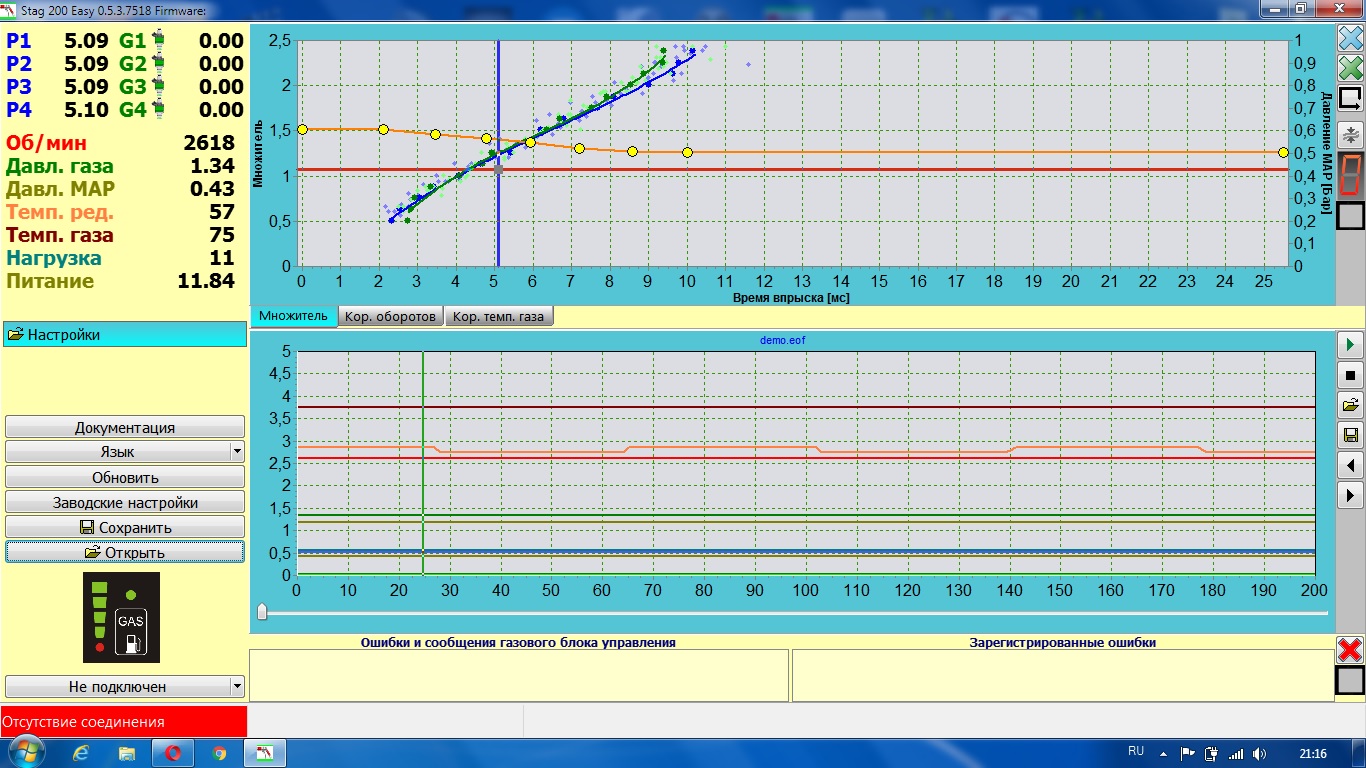

ВОт моя карта ГБО, только я на чучуть ещё в низ опустил после того как заскринил .
МОЖ что не так, подскажите.

Повідомлення Re: ГБО на Джагги
Температура редуктора 57
Температура газа 75
Что-то здесь не так. Должно быть наоборот.

Автомобиль: Chery E5
vasia123 написав:
Вась, в настройках поменяй датчик температуры газа, когда редуктора где-то 60темп. то газа градусов 35-45должна быть
я попробую правильный подобрать завтра с утра! и новую карту сделаю. которую накатал
