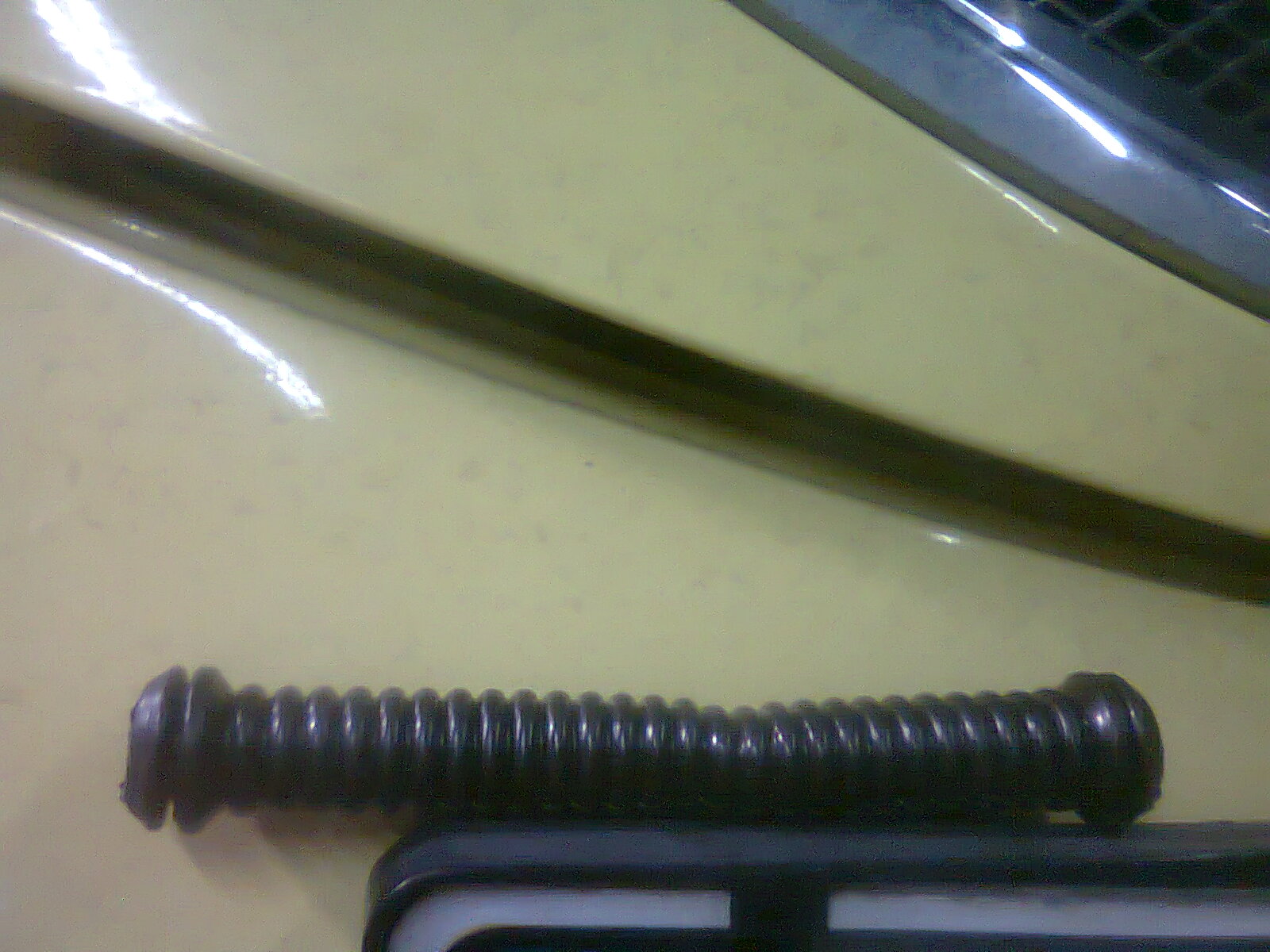

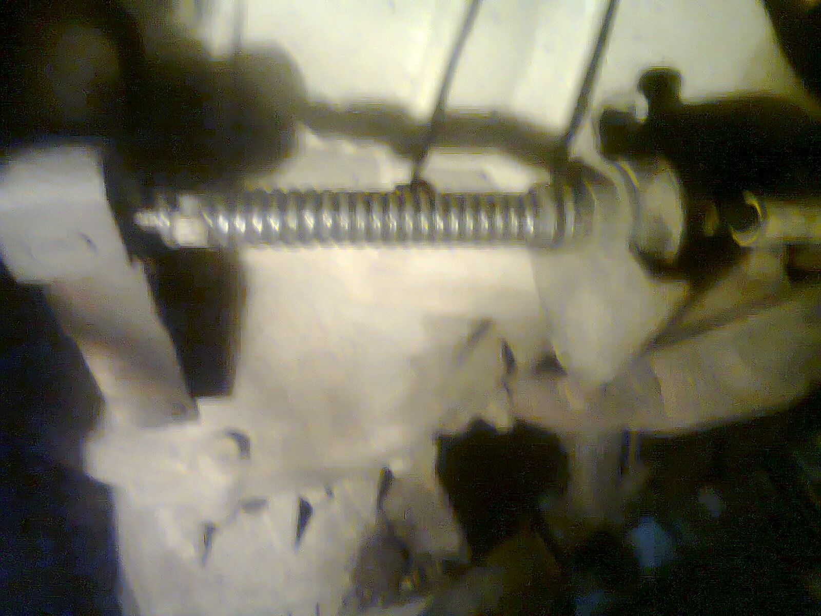

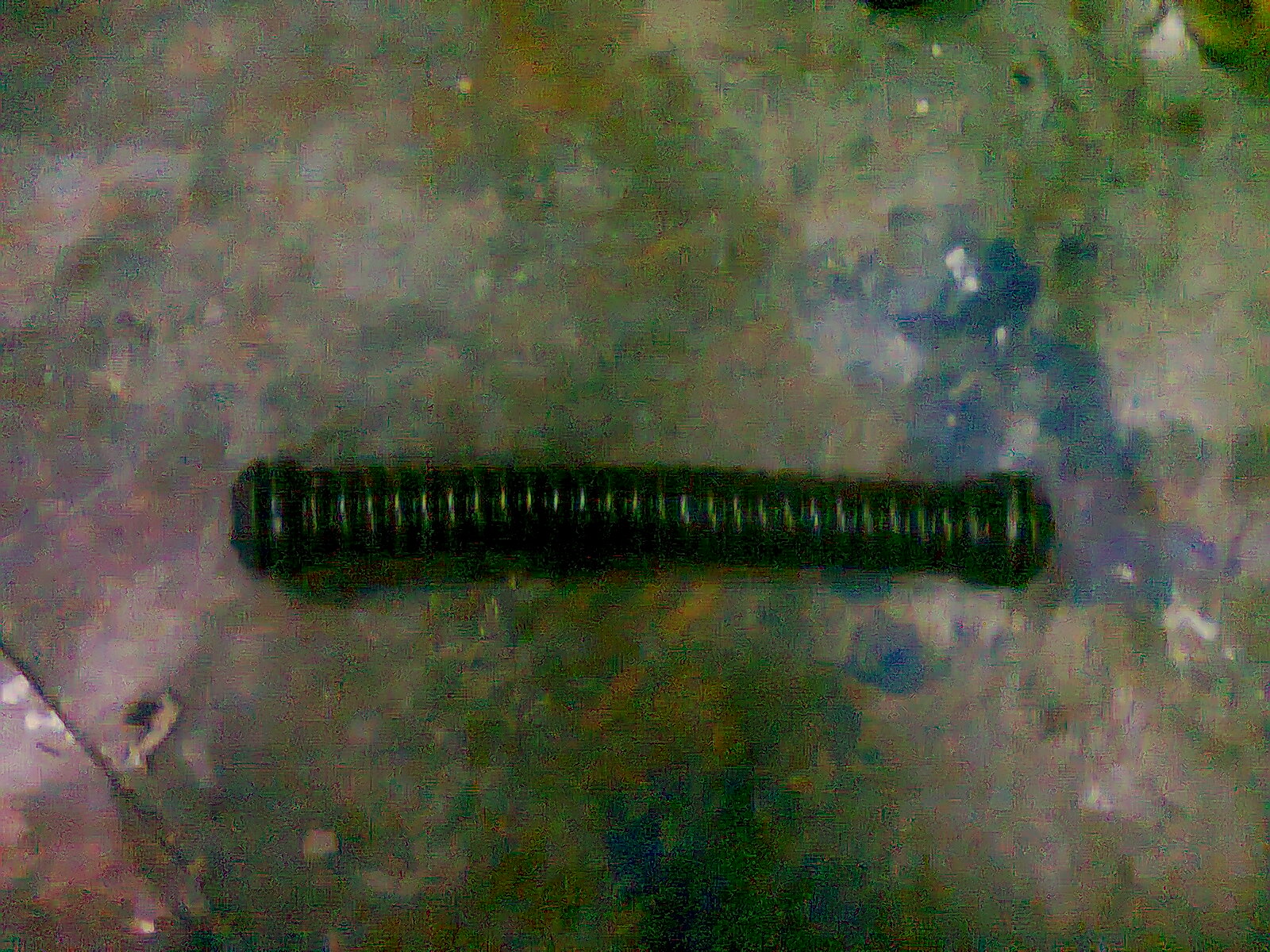

был снят, почищен от белого говна, и смазан трос сцепления так-как начал поскрипывать, результат :педаль легче нажимается, скрипы прошли!!! пыльник умер!!! поменял, подобрав на авто базаре хоть что-то похожее! и чуть-чуть укоротив примерно на 1 см.
