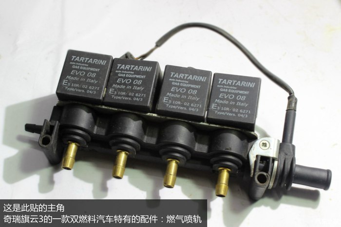

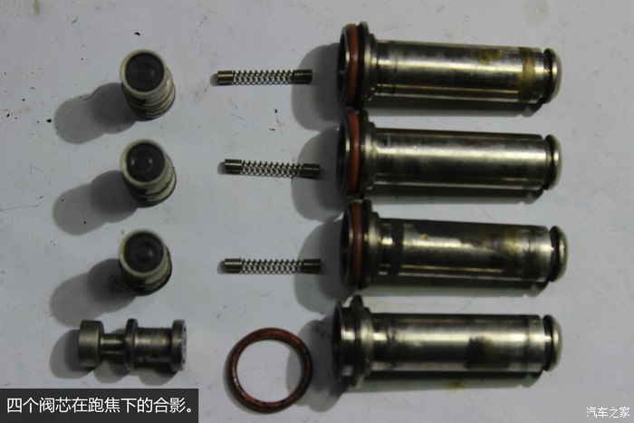

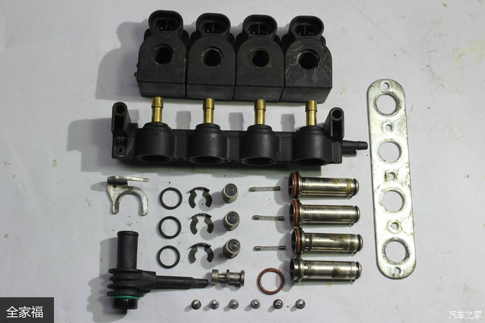

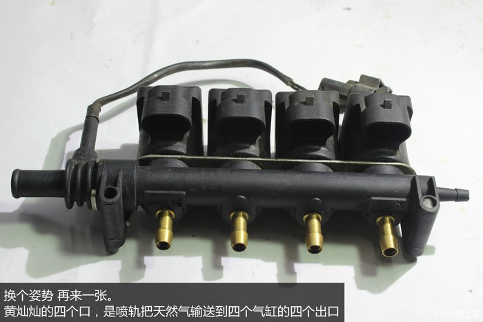

Ребята регулируйте и настраивайте периодически свое ГБО.

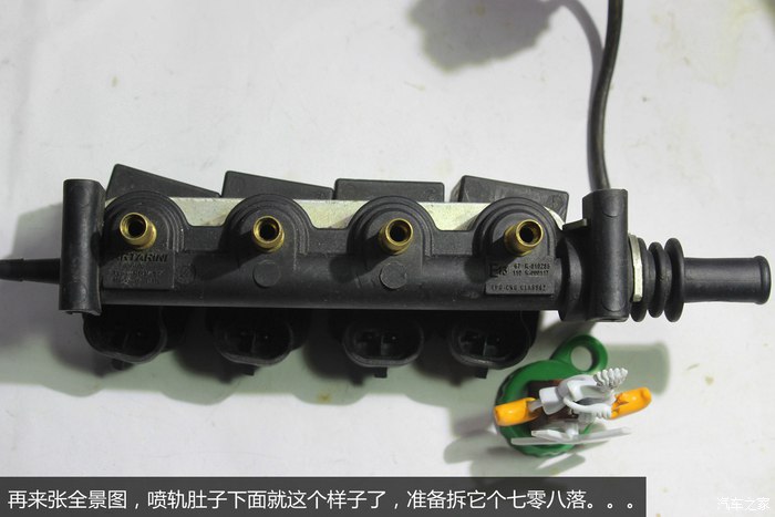

Я к тому,что резинки на форсунках со временем приходят в негодность .
Их надо менять и перенастраивать форсунки.

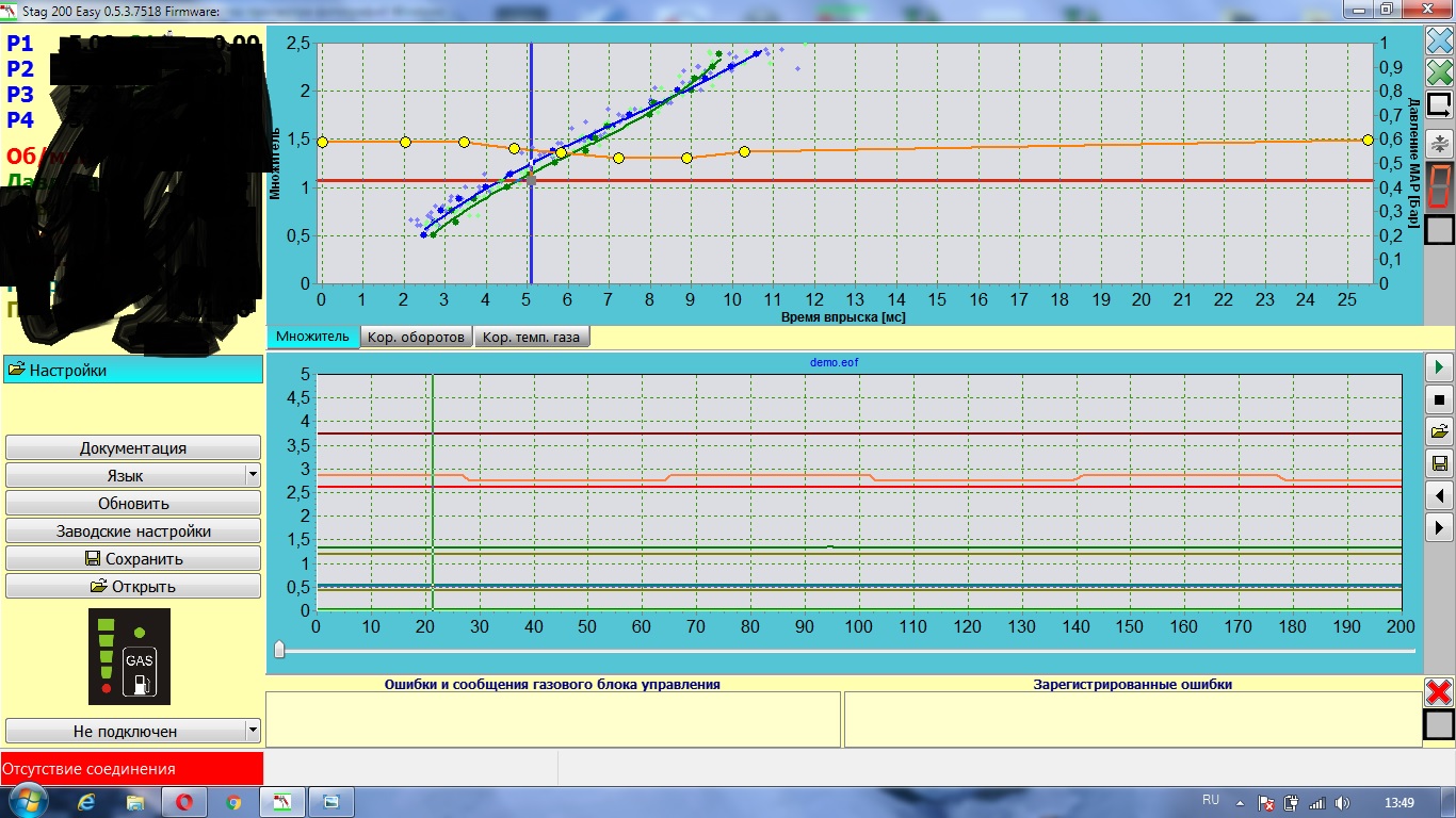

К стате у нас открылась новая газовая заправка. я заправил там на пустом баке 10лгаза, и проехал 100км и он не кончился ето всё по городу,К стате по бортовику писал роз ход 12.7л\100км, ну так как мне на да было далеко ехать пришлось заправиться опять, челвек знакомый там тоже заправился на приоре и проехал 105км на 10л\газа.
на других заправках я проезжал на 10л\газа 75-80км.
так что на да искать нормальные заправки и будет економия.
Кстате моя газовая карта. Может что поправить на ней? :? :(
