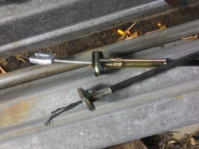

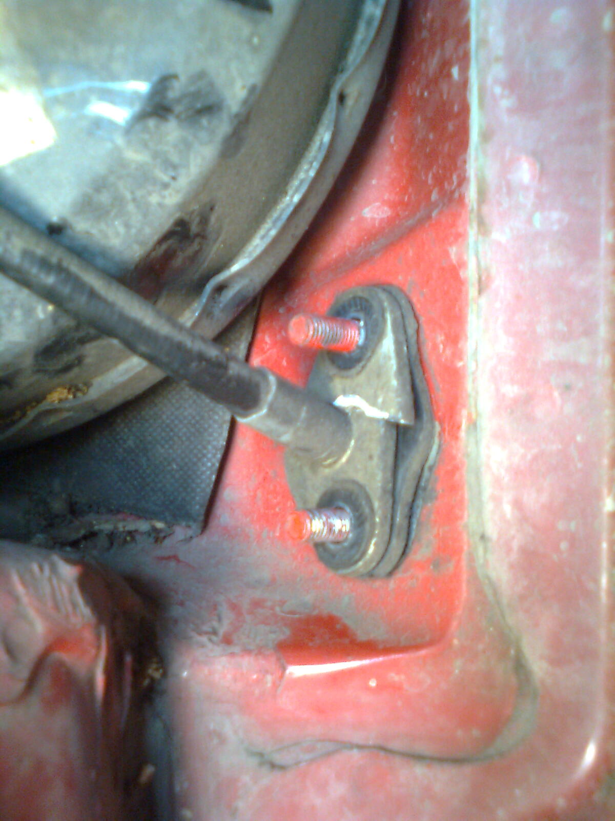

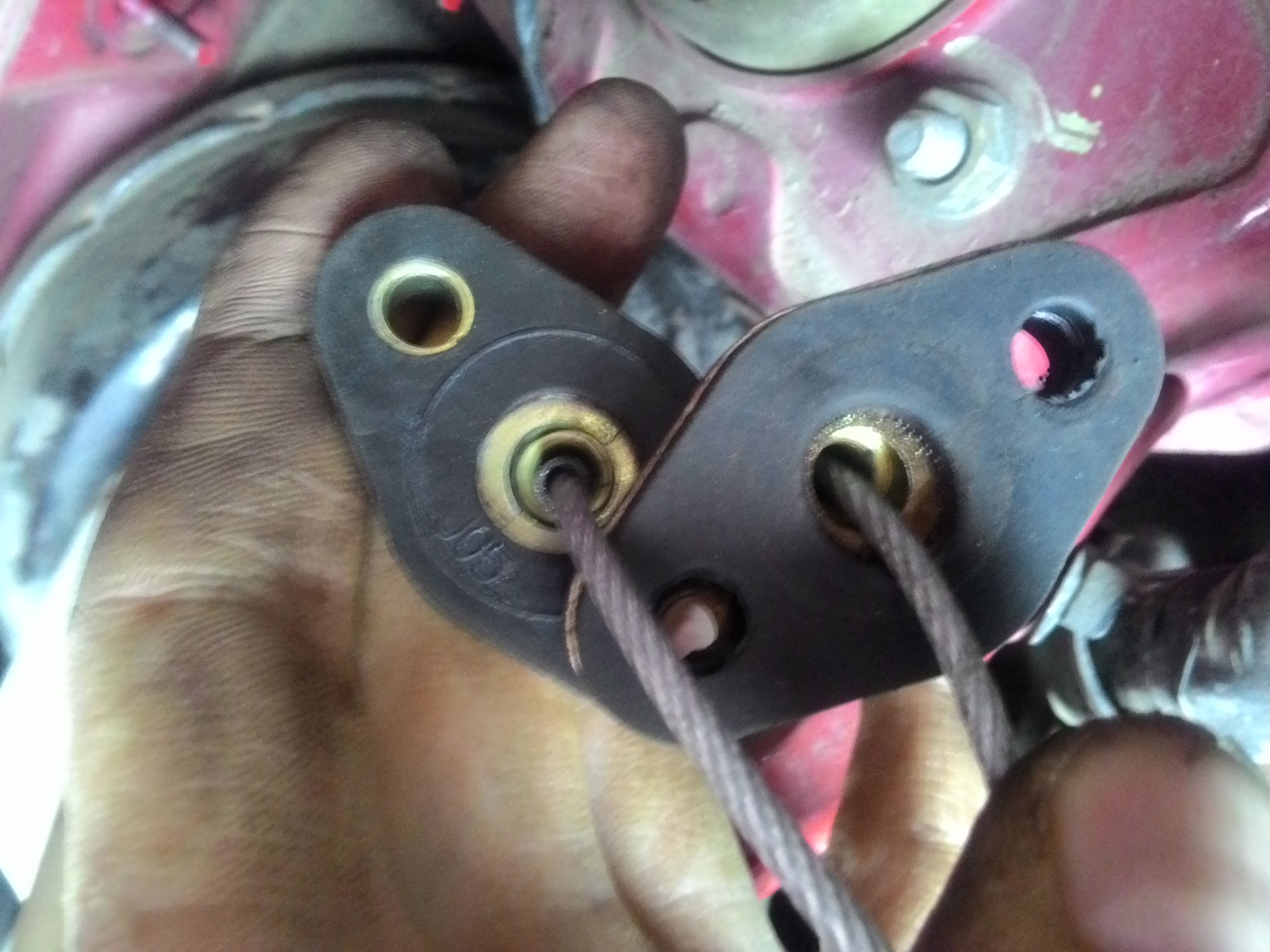

Вчера обломалось дюралевое крепление троса к кузову, трос за 140тыс не разу не менялся!
на да будет как то подумать во становить :)
заказываю оригинал за 240грн,
На что смотреть при получении что бы не в парили подделку?

vasia123 написав:

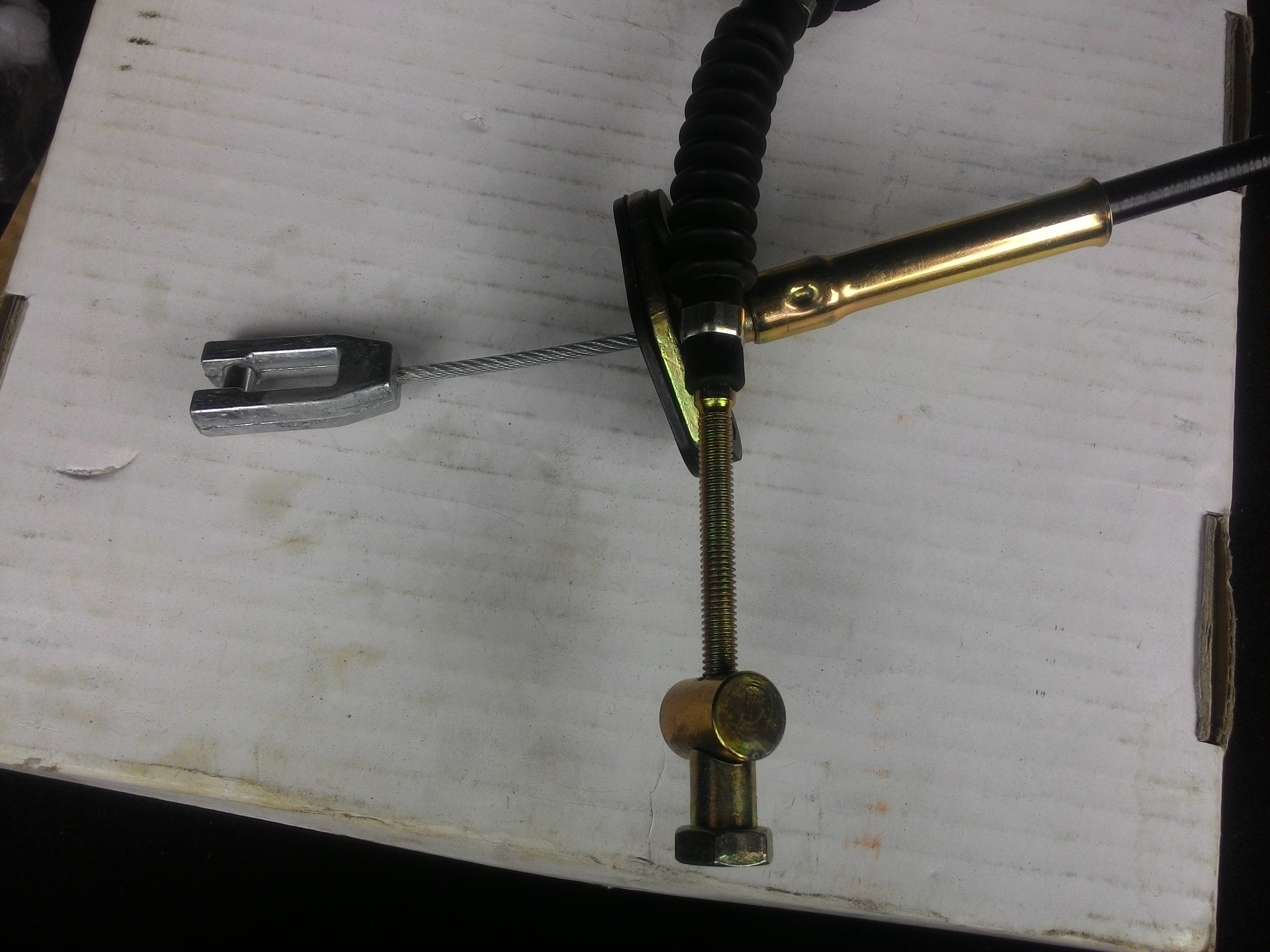

Вот я покупал трос у официалов, на фотках старый неоригинальный трос и новый от официалов.
После установки нового, это небо и земля!
Чет липня 07, 2016 14:01

Повідомлення Re: Сцепление, проблемы со сцеплением
по длине есть разница?
у меня поломалось тем чем крепиться к кузову на 2-рой фотографии самое крепление дюралевое.
По длинне вроде одинаковые. По крайней мере регулировочная гайка на том же уровне.
Самое главное, педаль стала мягкой и скрипты попали. Когда два раза ставил неоригинал, они оба были тугие и скрипели, смазки хватало не надолго.
я себе поставил трос сцепление только в конце номера 2 буквы "ВА" по длинне немного короче но стало всё нормально.
Я изготовил трос из УАЗовского ручникового, более не заморачиваюсь.

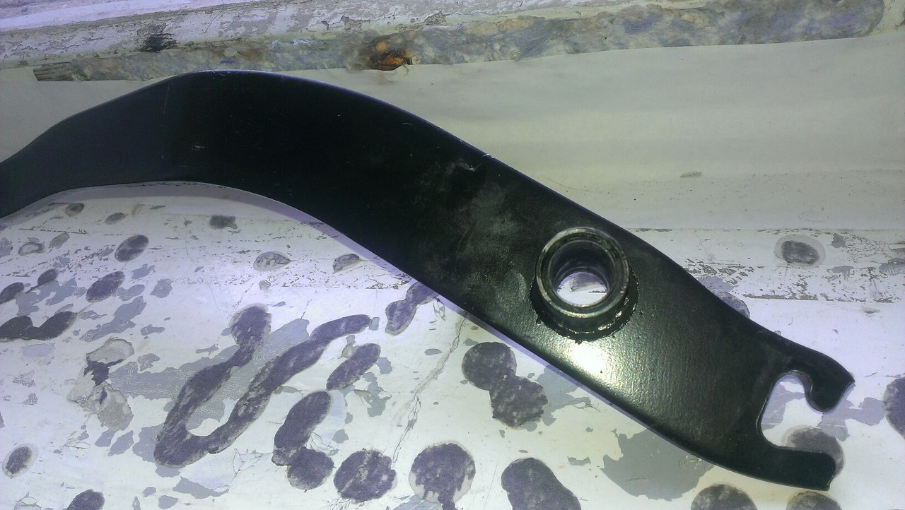

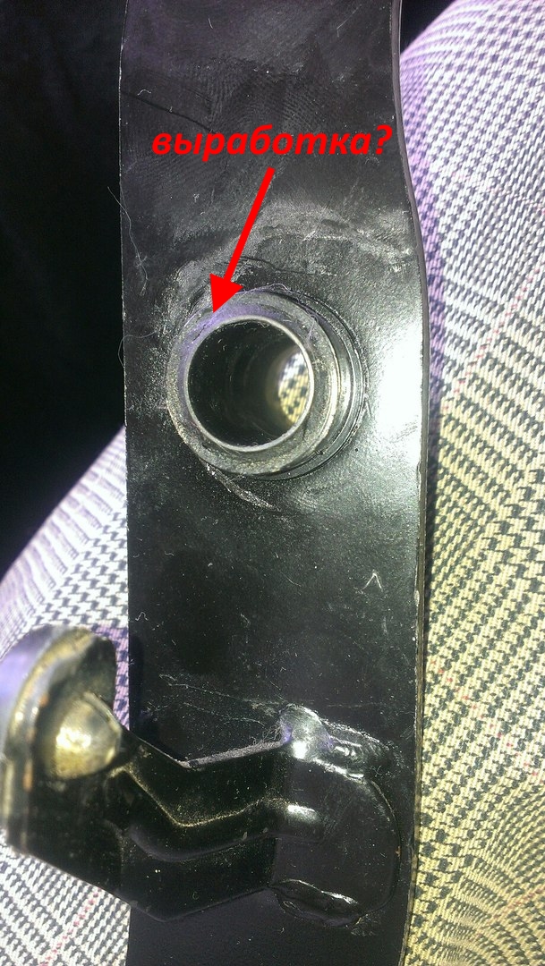

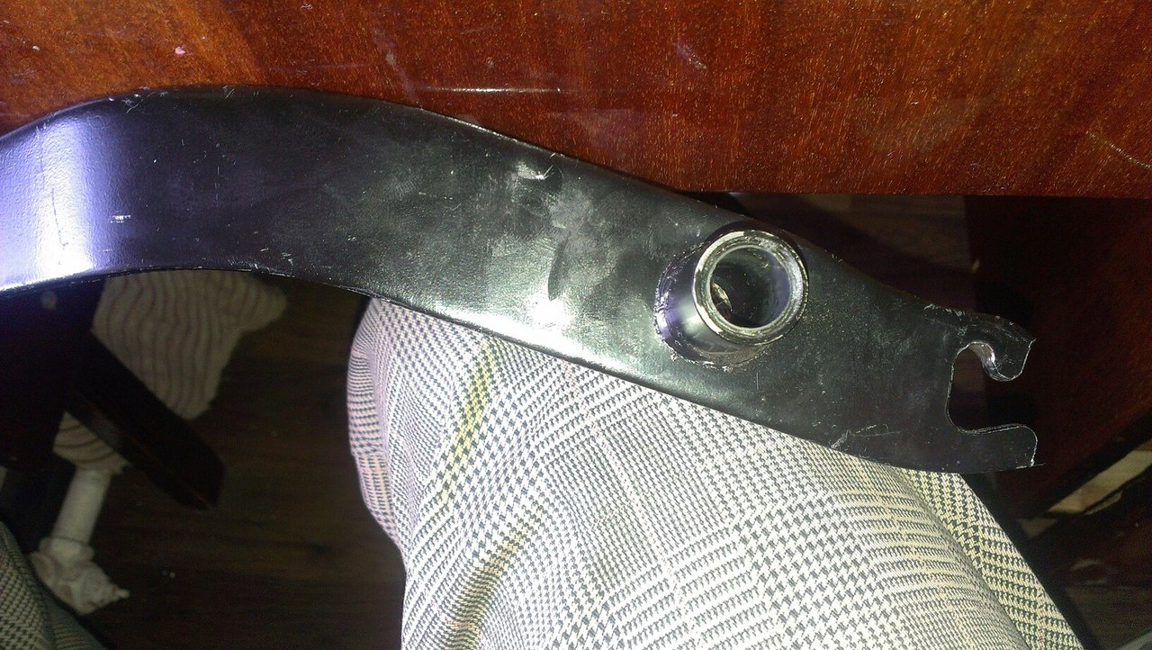

Доброго времени суток! У меня сложности со сцеплением - рвет тросик (Чери Джаги 1,3, 2008 г.в.). Оговорюсь сразу - устанавливают мне трос правильно - "пипкой" вверх. Механик говорит, что проблемы могут быть из-за люфта на втулке педали сцепления (по его словам она разбита). В течении недели новую педаль найти не смог (Киев хоть и большой, но тут есть не все). Знакомые советуют выточить втулку вручную. Лично я повреждений не вижу , может кто что подскажет?
Востаннє редагувалось grandfather в Суб листопада 05, 2016 23:43, всього редагувалось 2 разів.
