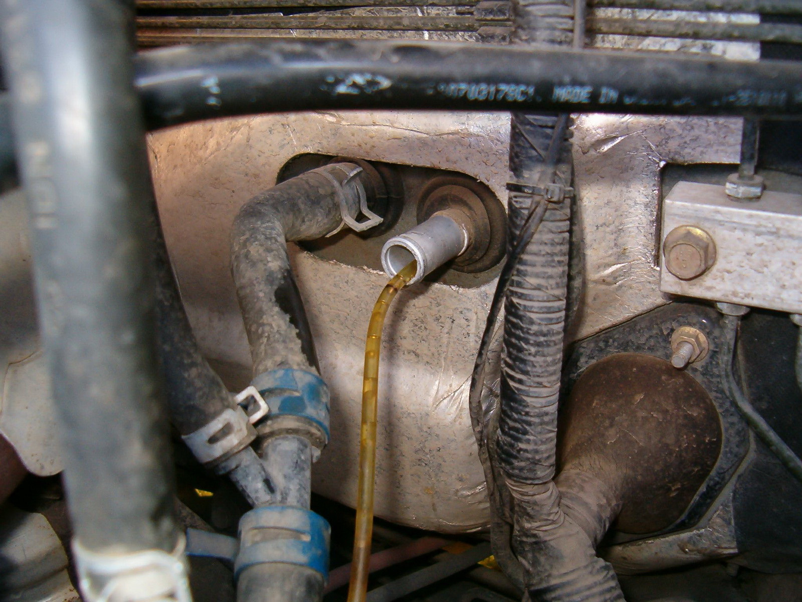

Замена антифриза- сливается жидкость из краника радиатора (в блоке сливных пробок нет) около 4 литров, отсоединяеться патрубок верхний, все равно от куда или от радиатора или от термостата как удобно, там грамм 50 жидкости, это по желанию. Потом отсоединяем патрубок от печки, вставляем туда тоненькую трубочку с прокруткой чтоб достала до дна радиатора печки, с помощью шприца отсасываем остатки. Не забыть слить из расширительного бачка. Собираем все обратно, заливаем разбавленный антифриз, (3 литра антифриза и 1.5 литра дистелированой воды больше в системе нет уже проверенно), через радиатор сколько влезет, потом заводим двигатель, снимаем трубочку с подогрева дроссельной заслонки это верхняя точка для прокачки системы, как потечет жидкость одеваем обратно, не забываем доливать жидкость в радиатор, закрываем пробку, для прокачки радиатора печки, (поскольку она завоздушенна) зажимаем пассатижами любую из трубочек подогрева дроссельной заслонки чтоб жидкость пошла через радиатор (при этом помощник должен держать обороты двигателя 2.500-3000), остальное заливаем в расшерительний бочек.
у меня с радиатора больше чем 1,5-1,7 не сливается!
3 литра железно,сегодня менял тосол

Менял вчера тосол, слил чуть больше 3 литров. Просто когда сливаешь открывай заливную крышку на радиаторе.
