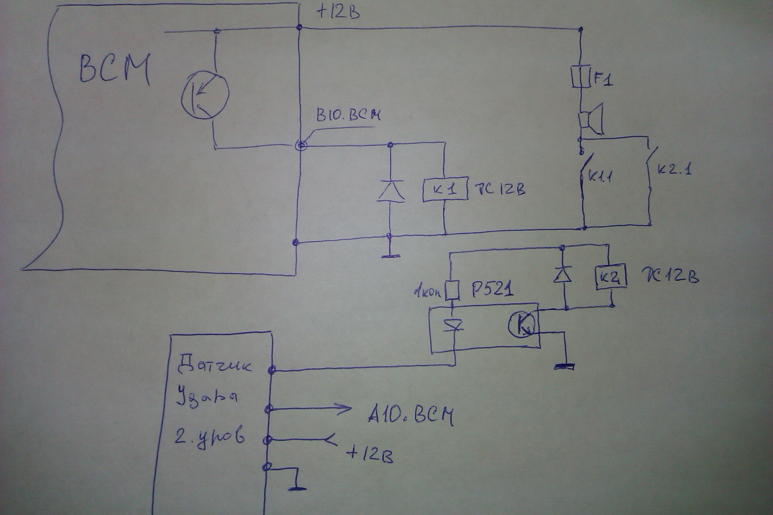

Повідомлення Штатная сигнализация ВСМ подключение 2уров. датчика удара
Вот есть соображения, как подключить 2уровневый датчик удара к штатной сигналке.
Это может кому пригодится. Может кто предложит другие варианты? Развивайте тему!
Питание на датчик должно подаваться при постановке на сигналку
Может кто разобрался, где на всм появляется 12в

Да эта тема мне помогла. Вскрыл и восстановил не одну сигналку.
В основном стояли дефективные (наверное) детали. В основном резисторы 2вт 200ом.
Видимых повреждений не было в обрыве.
А что касаемо зачем нужен датчик. Машина реагирует только на вскрытие, а дальше делай с машиной что хочешь.

Датчик удара имеет два выхода один на слабый удар второй на значительный.
В итоге можно получить полноценную сигналку . Слабый удар несколько "пи пи" сильный 30 секунд работы
Короче смысл всего этого дополнить штатную зделать полноценную, чтобы не тратить деньги на установку и стыковку с машиной других брендов.
