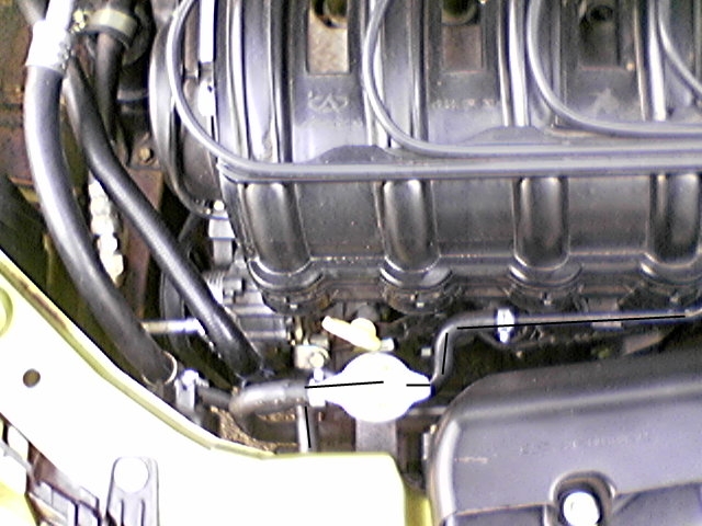

Я до сих пор не могу понять про какой патрубок идет речь. Может кто то хотя б фото сделал, и кружочком обвел. (как для чайников :D )

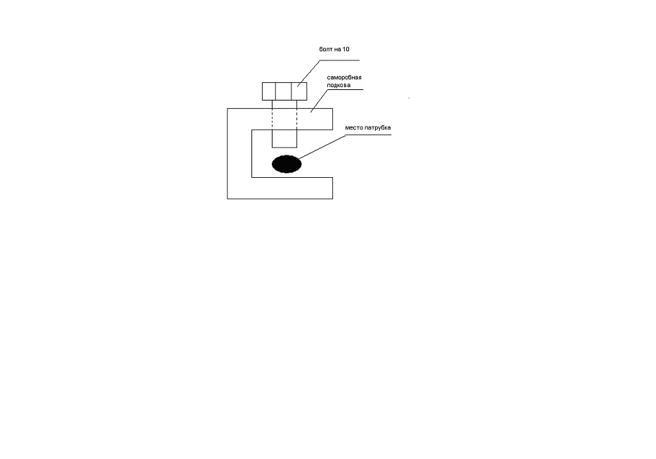

Завтра сделаю себе такую фишку!!!...просто, быстро и легко!!!

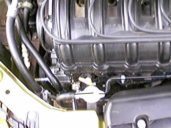

kolesnik написав:
Обозначено красной линией.
а в моей Джаги та же судя по всему трубка расположена несколько иначе. См. фото
может быть дело в годе выпуска моего авто (июнь 2008 ввезен в Украину) и возможно поднятая по теме проблема уже решена и все Ок.
Хотя не думаю что это вообще проблема. Да индивидуально проблема может быть в самом термостате, вернее в его работе, или в проходимости шлангов (засор типа), но не более.
Пустой файл, попробуй запихнуть фотку обычно, без вордовского документа
