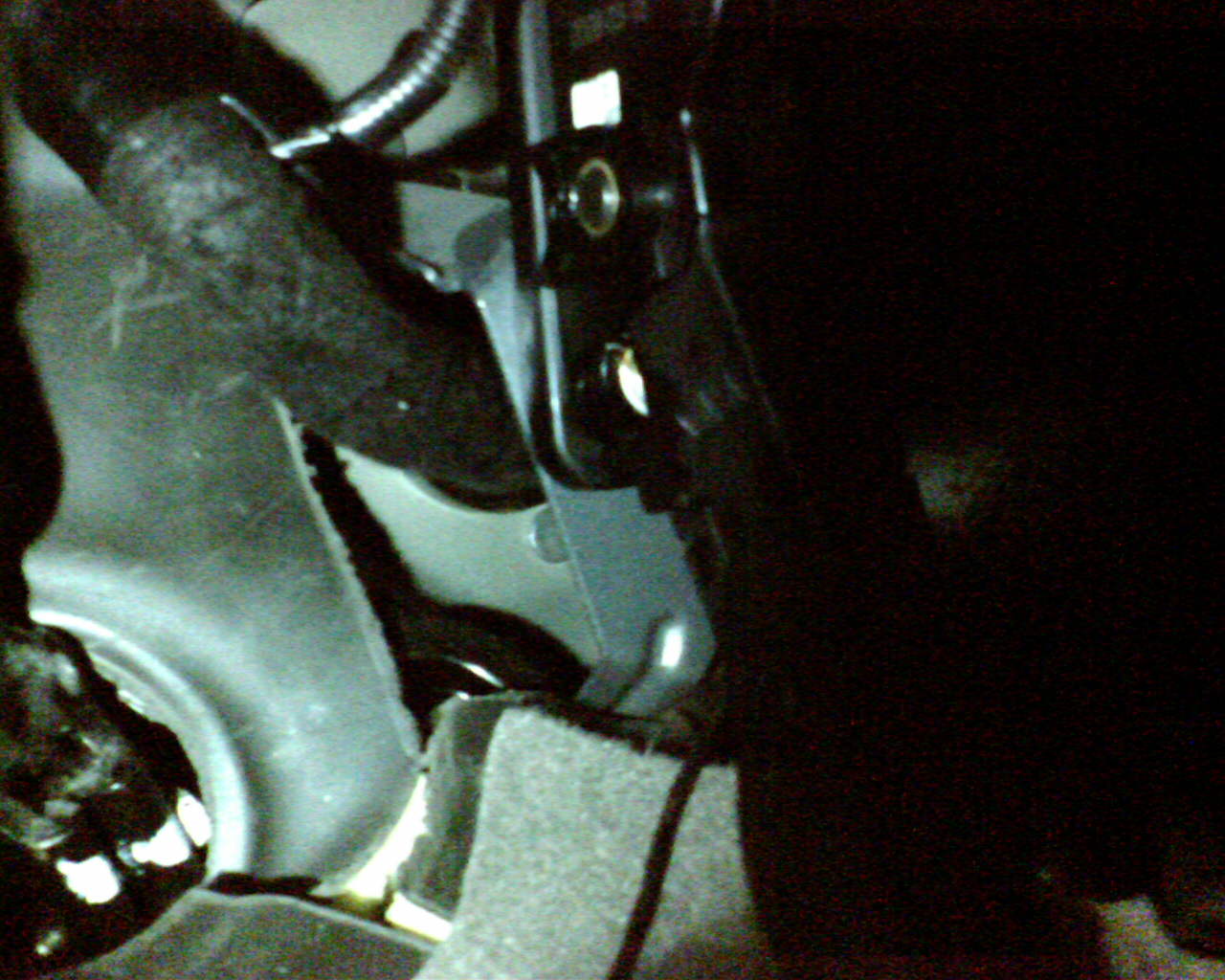

При подъеме в гору автомобиль начинал дергаться на любой передаче (как при нехватке топлива), мощность и динамика ДВС упали. На холостых и при спокойной езде (без сильных нагрузок) - все в норме. ЕРС во время движения не горел, но и не тух при самодиагностике, аж до заводки двигателя.
Топливная система отпала (т.к. симптомы проявляются как при езде на газу (ГБО 4-го поколения), так и на бензине.
По зажиганию были проверены провода, свечи и катушка, все в норме.
Меняя местами свечи (при их проверке) обнаружил, что свеча 4-го цилиндра в нагаре (повторю на Х.Х. все в порядке - не троит).
Очень растроился решив, что прийдеться вскрывать ДВС.
Пока ждал очереди попасть на диагностику к официалам (считать ошибки с ЭБУ) решил подключиться к Блоку Управления ГБО и увидел странную картину:
при резком нажатии на педаль акселератора время открытия бензиновой (или газовой - без разницы ) форсунки 4-го цилиндра становиться просто безумным 100-160 мс.
При этом в 1-3 цилиндрах все в норме (время максимум 13мс).
Возникло подозрение, что газовая, либо бензиновая форсунка 4-го цилиндра просто не закрывается, а льет постоянно, отсюда и черная свеча (перелив топлива).
Бензиновую форсунку исключил, вытащив реле бензонасоса и выкатав оставшийся в рампе бензин.
Газовую форсунку исключил, отключив питание от электроклапана на редукторе и выкатав газ из редуктора (кроме того пережал шланг от форсунки к впускному коллектору).
Результат - обе форсунки в полном порядке.
Следующий подозреваемый - БУ ГБО был физически отключен от проводки данной форсунки - результат тот же, машина дергается, свеча заливается.
Последним подозреваемым остался ЭБУ (бензомозг), который и был снят, вскрыт и проверен на плохой контакт и видимые повреждения внутри (ничего подозрительного обнаружено не было).
Для исключения кабельного хозяйства к контакту 47 ЭБУ был брошен (через улицу) отдельный провод прямо на форсунку 4-го цилиндра, и чюдо произошло.
Пробная поездка показала полный порядок в работе двигателя (свеча не чернеет, динамика и мощность - в норме, провалы исчезли, ЕРС - тухнет до заводки двигателя).
Жгут проводов перетерла штампованная скоба, на которой укреплена педаль акселератора, один из четырех проводов с перетертой изоляцией и оказался проводом управления форсунки 4-го цилиндра, а поскольку форсунка управляется минусом, то замыкание данного проводника на "землю", приводило к практически полному открытию форсунки.
Жгут проводов в перетертом месте с завода обмотан двумя слоями изоленты (обычной и лавсановой), однако это не помогло, так что рекомендую обратить внимание на данный участок проводки.

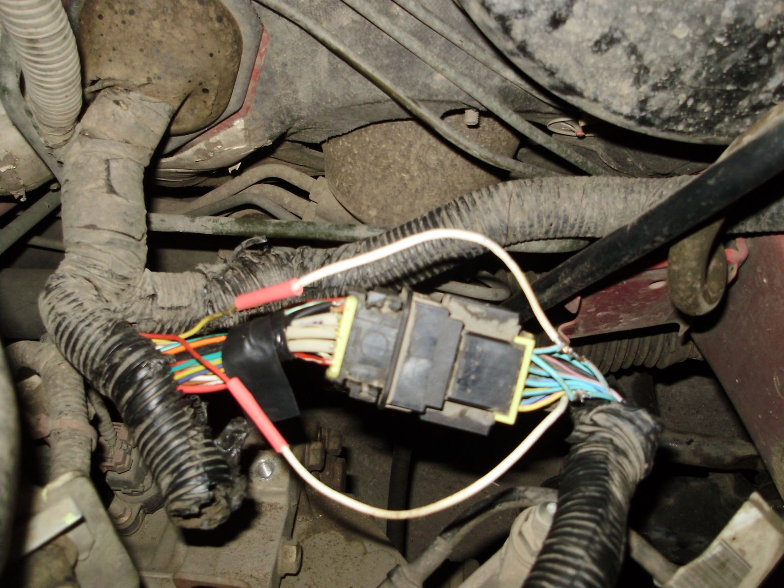

Уважаемые Джаговоды. Обязательно проверьте жгут проводов под капотом.
Вставлю и своих 5 копеек.Не миновала и меня эта проблемка.На скорости 120 начала подергиваться,далее рывок,теряется мощность.Как следствие загорелось EPS .Педаль реакции ноль.Заводиться,едет скорость 20 км и все.Сразу подумал педаль,было раньше,вожу с собой запасную.Поменял ничего не дало.Диагностика показала,что педаль, осмотрели проводку и все обнаружилось.Повреждена изоляция на 5 проводах,один полностью перетерся.Сложность вся в том,что обрыв возле самого разьема.Пришлось впаять перемычку минуя разьем.Металлический крепеж вообще выбросил.ВСЕМ тоже рекомендую обратить внимание на этот узел,потому как машина может стать в неподходящий момент.
