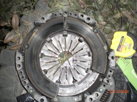

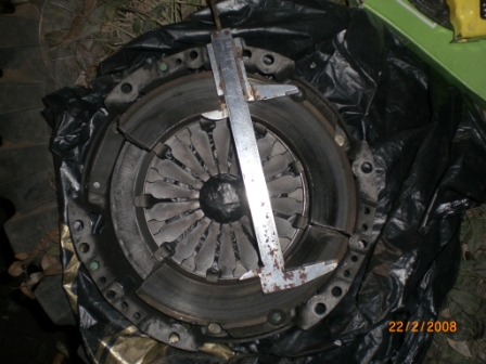

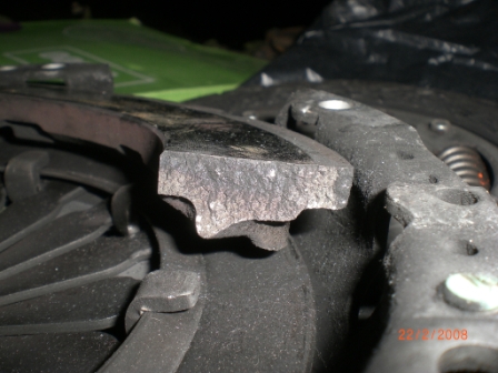

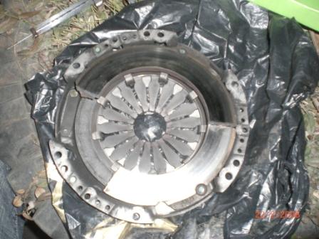

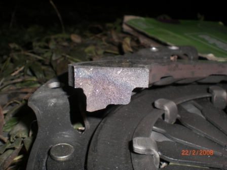

Нажимной диск корзины лопнул в трех местах, при том что диск сцепления на вид как новый.

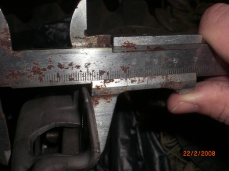

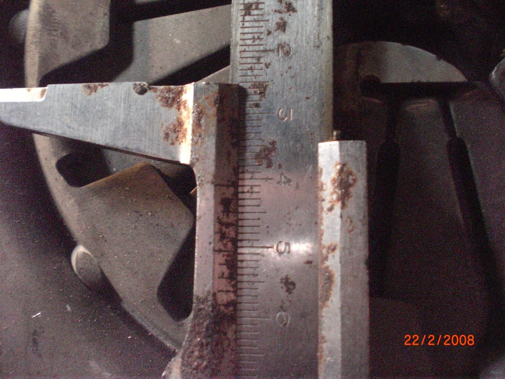

Будедь лубезен сделай фото прижемного диска и в общем, може кто в деталях разберается подскажет чем заменить, на че онможет быть похож

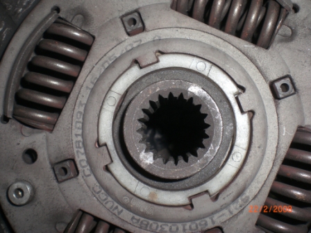

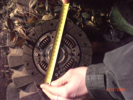

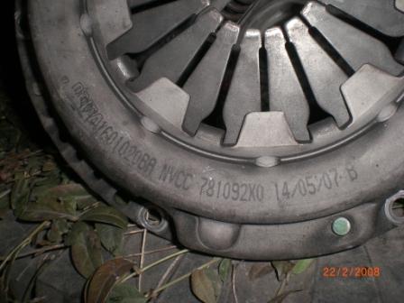

Вот собственно диск сценления и корзина от любимой Джаги
П'ят лютого 22, 2008 23:09
З нами з: П'ят лютого 22, 2008 12:31
Повідомлень: 112
Звідки: Александрия

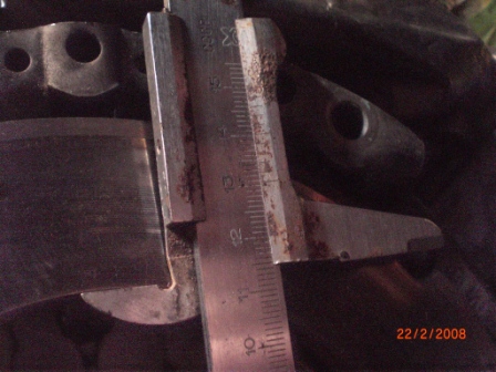

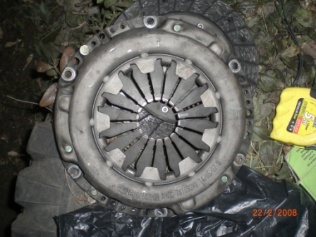

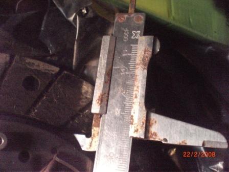

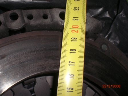

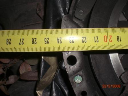

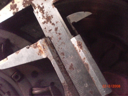

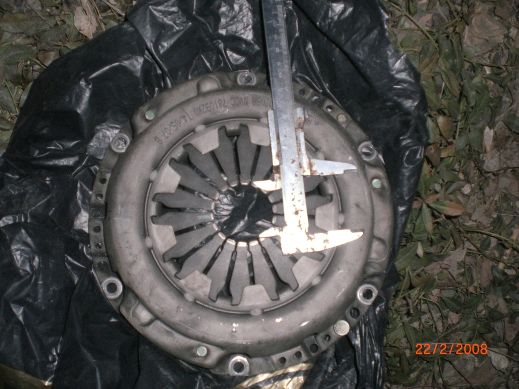

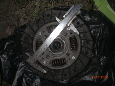

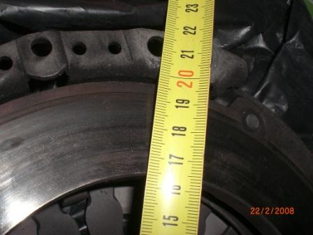

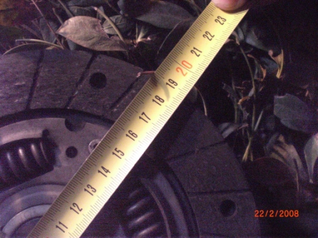

продолжение фотосесии
П'ят лютого 22, 2008 23:27
знаешь, искать можно долго... узнай у Гуана и по авторизованым сто прозвони (если где-то есть в киеве могу помочь с доставкой), но я бы на твоем месте пошел к токарям если есть такие и выточил новый диск по образу (не дешево, увы). корзина вроде цела. а диск судя по фото был из непонятно чего :shock: дешевого или перекаленый, обычная сталь 45 (даже без закалки) будет лучше и не треснет :x от термонапряжений а сотрется к глубокой старости.
Суб лютого 23, 2008 2:38
З нами з: Суб листопада 24, 2007 19:46
Повідомлень: 152
Атвечу чесно синенький развод сто проценков перенакал от ентого и лопнуло, плюс напонятный сплав.

Корзина очень похожа, отличается отверстиями под направляющее, все остальные отличия не существенны. Диск сцепления отличается диаметром шестерни первичного вала(на 1мм больше чем нужно).
