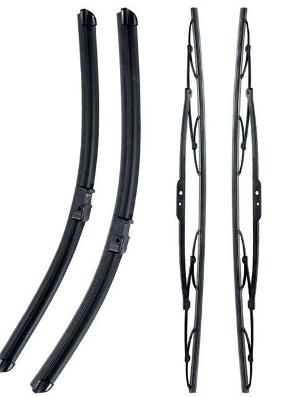

По поиску на тему щеток дворников ничего не обнаружил. С какой машины подойдут дворники на нашу Джагу? С Амулета или QQ подходят? кто-нибудь подбирал?

Щётки с Таврии подойдут. Бери две и балдей...

Когда приводишь продавцов к нашей машине,то эффект можно наблюдать не совсем приятный. Сразу умножат как минимум в два раза... Лучше по возможности спросить не у продавцов... Щётки 51 см...

Зная длину щётки дворника в любом мало-мальски специализирлованном на автопринадлежностях ларьке или магазине можно купить. Цена от $2 до $40 за штуку. Выбирай - не хочу. Каучук, графит, силикон... Каркасные, безкаркасные. Кроме того, в каркасных дворниках можно менять само чистящее полотно (резинку). Будет дешевле.

У меня родные щётки скакали по стеклу, как пара гнедых.Поставил бесшарнирные графитовые 50 см. Левая стоит плотно прижата к стеклу, а у правой краешек немного не прилегает. Чистят нормально.Главное не прыгают по стеклу. Выбор огромный, цены разные.

Я сразу поменял на бескаркасные, родные полное га...о, водительская на 21 дюйм, а пассажирская на 20 дюймов, удовольствие 160грн., да кстати и сигналы заменил, родные не прикалывают.
