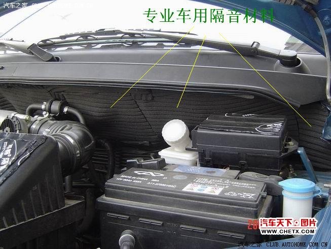

За акомулятором коробочка с релюшками и предохранителями, а какие как менят смотри в мануале к машинке.
Если нам нечего ненайдеш смотри под рулем
