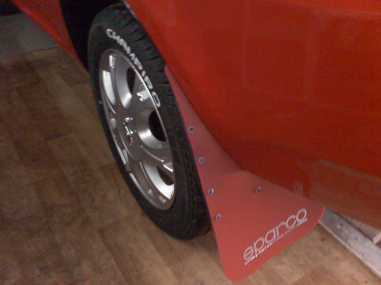

Повідомлення Re: подкрылки и брызговики на Джаги
задние подкрылки (правда видно плохо) с брызговиками

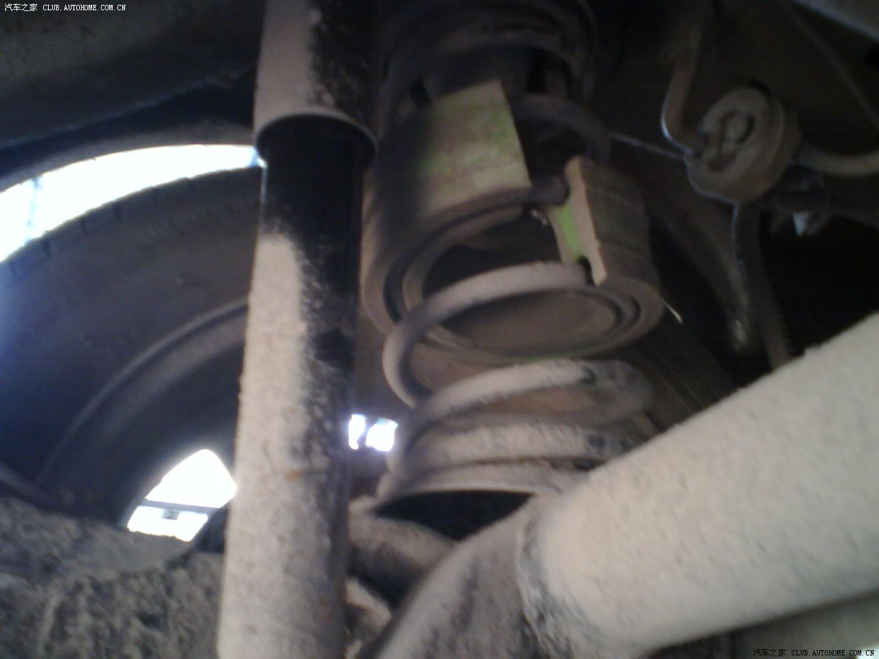

Olegli написав:
Я себе поставил подкрылки так все нормально, только при полной загрузки машины левое колесо иногда трет о подкрылок, пришлось немного подрезать подкрылок.
Левое заднее?
Я тоже поставил подкрылки и когда сзади сидит человек, на неровной дороге слышу как колесо иногда касается подкрылка и издает соответствующий звук.
Как лечить это? где и что там подрезать надо?
p.s. Резина стоит родная.
Я данный вопрос решил установкой вазовских резинок( ремкомплект) на задние пружины.

mallisch написав:
Ну это как бы не спортивное решение вопроса :). Наверное лучше пружины заменить, будет еще и плюс в том, что уж сильно она проседает при загрузке. А можешь выложить фото вид сбоку? Что бы посмотреть как сильно зад поднялся.
Зад поднялся на 2 см,зрительно не видно.Плюс в том,что при полной загрузке ,когда проходишь неровности, данные резинки не дают возможности пружине сжаться до прежнего её минимума,что предотвращает удара и и даёт возможность амортизаторам вернуться в исходное положение быстрее.Фото сделаю и выложу,обещаю.
mallisch написав:
То есть под пружину устанавливается резиновая прокладка и тем самым колесо отодвигается?
т.е. между витками пружины, были вставлены резинки.
mallisch написав:
а сложно эта процедура делается? Много откручивать нужно?
Нет,откручивать,кроме колеса ни чегог не нужно, сделаю сегодня фото ,выложу для тебя.ОК?
Вот фото. Я себе то же такое установил. Резинки продаются на рынке, пара стоит 38грн. Только есть из твердой и мягкой резины, я себе поставил из мягкой, мне кажется что они лучше.
Спасибо за фото!
А что резинки делают? удлиняют пружину или выступают в роли ограничителя сжатия?
В роли ограничителя сжатия.Жёсткость добавляют.Сегодня сам такие резинки себе сделал на передок.Установил и приятно был удивлён и теперь не могу нарадоваться.Ямки и трамвайные путя стали не страшны, и тихоооо стало.
а при этом ход пружины немножко уменьшается?
на сжатие да,на рассжатие прежний.
