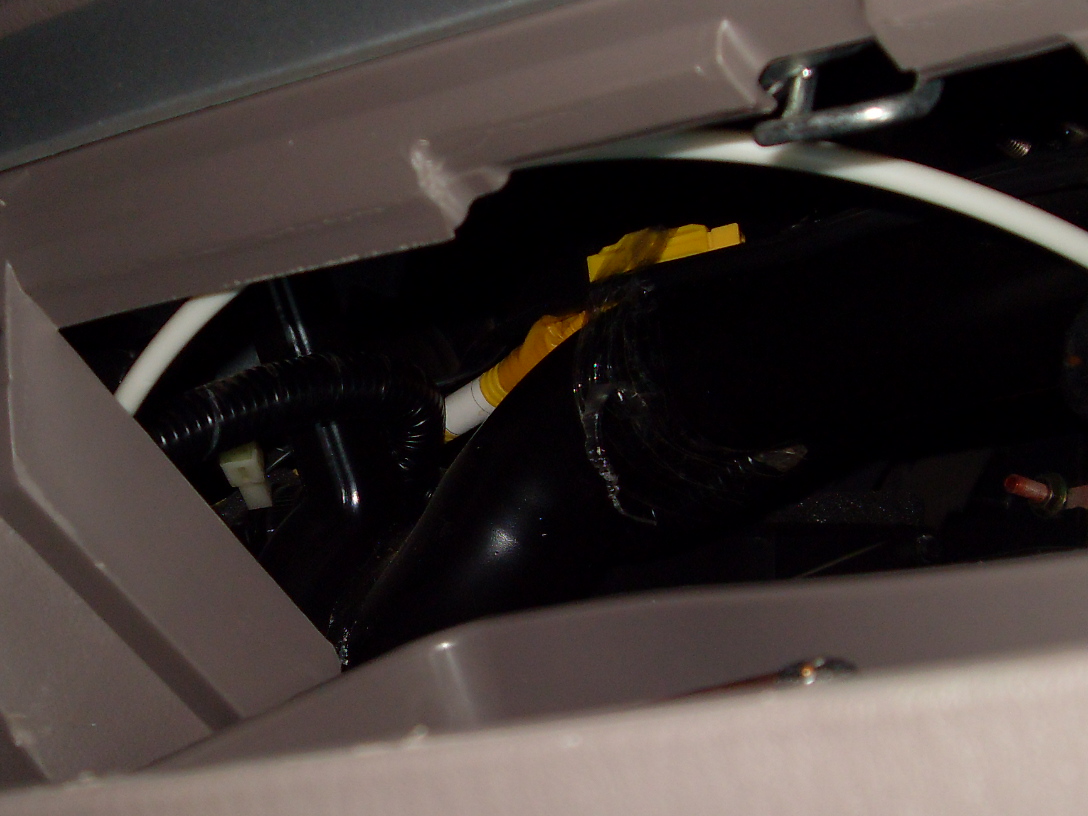

А где именно под торпедой этот разъем и как к нему добраться? У меня уже 3 месяца горит пузатый, тоже на днях хочу сбросить ошибку. Было бы неплохо на фото увидеть где находится этот разъем.

H@BiBulin написав:
Вот смотри, H@BiBulin, по моему это я ЕГО (желтый разъем) к трубе прискотчил, не снимая бардачка. :D
Суб вересня 07, 2013 8:45
Повідомлень: 252
Повідомлення Re: AIRBAG в QQ613
Спасибо большое. Теперь понял. А я его искал ниже трубы, а он вон где -- вверху!
Вообще-то он ЗА трубой. То я его так перекрутил-пересунул, чтобы тебе видней-понятней было. :D

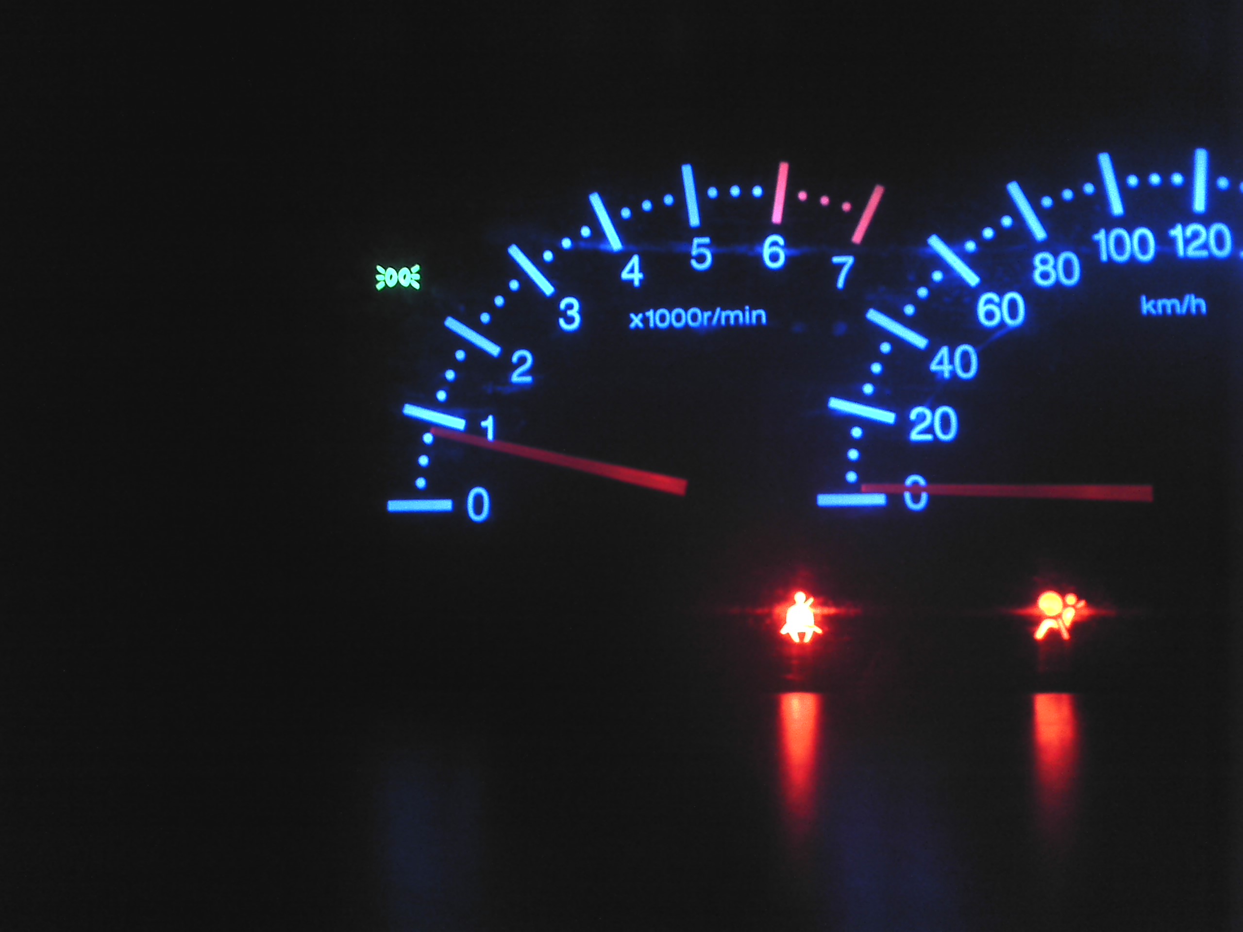

Повідомлення Информация с панели приборов
Уважаемые форумчане, подскажите, что означает постоянно горящая на панели приборов лампочка, с изображением фигурки с шаром впереди (правая на фото)? Возможно это неисправности связанные с подушкой безопасности? В чем причина ее появления на панели приборов?
Нед жовтня 18, 2015 0:02
Повідомлення Re: Информация с панели приборов
Подушки не работают.Самая возвожная причина выход из строя шлейфа,который идёт к рулю(так называемая улитка).Вторая причина,это контакты проводки подушек безопасности,но это редкость.
