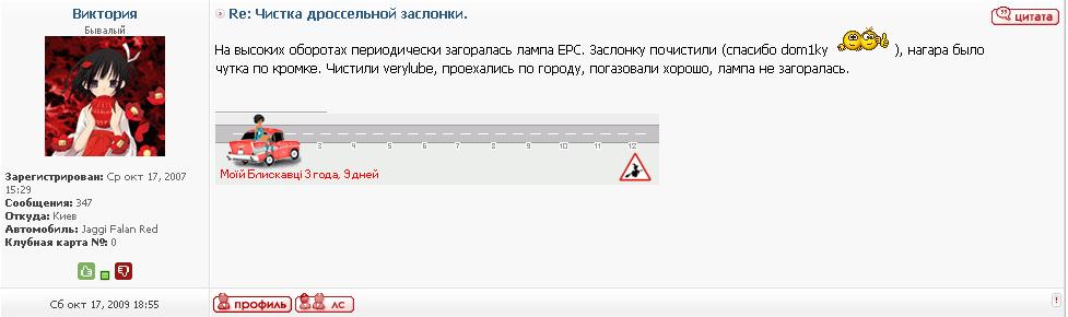

Год назад по ветке Kimo проходила информация такого плана-
ScreenShot001.jpg [ 38.12 КБ | Просмотров: 2964 ]

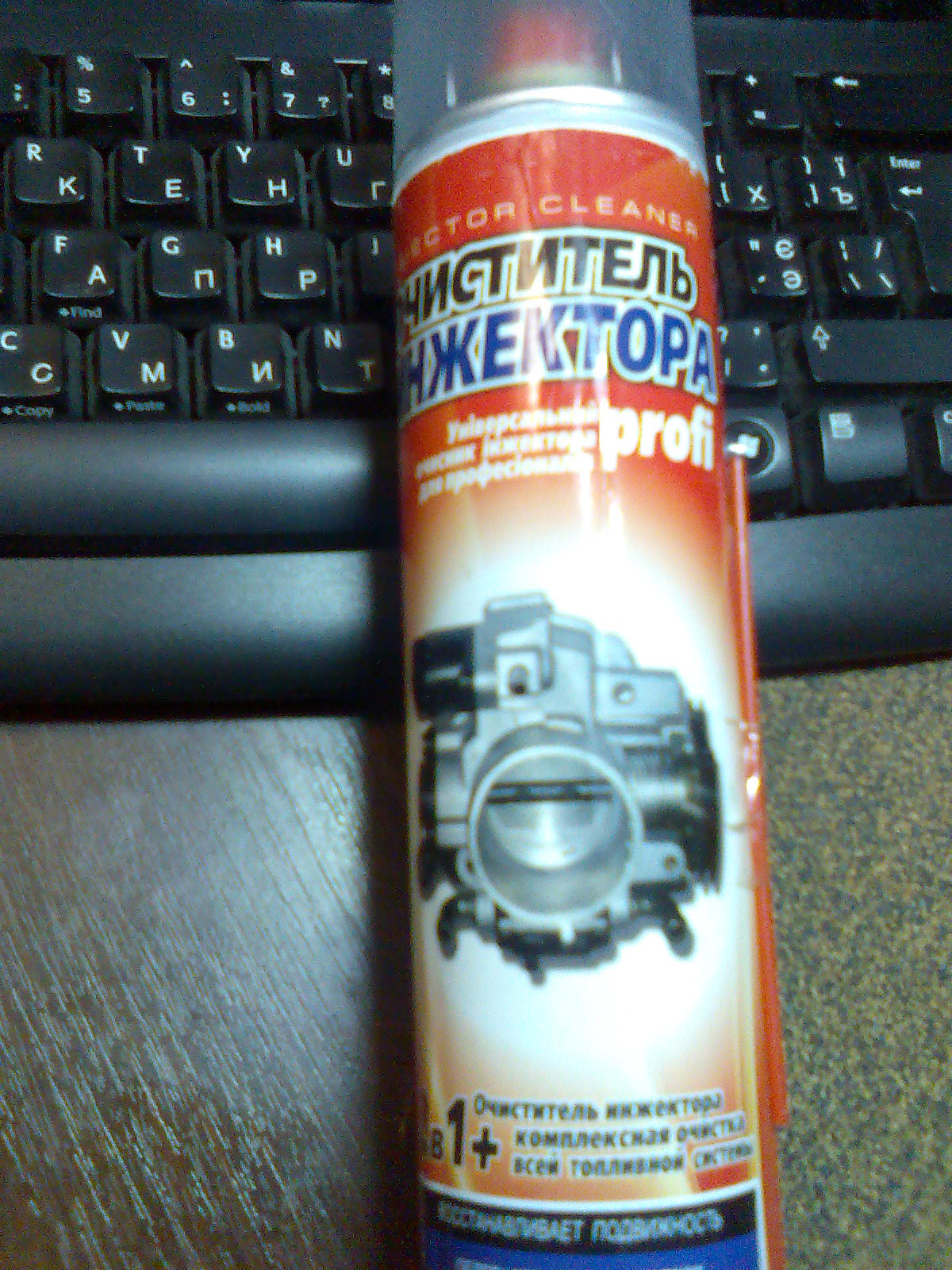

Решил попробовать,купил вот это-
Фото004.jpg [ 626.89 КБ | Просмотров: 2964 ]
Попробовал.Добрался к заслонке,как советовали.Увидел нагар по по окружности заслонки-полоса 3мм.Распылил очиститель,протер.Собрал,погазовал.Езжу сейчас,пока нормально.Индикация EPS не появляется во время набора оборотов.
