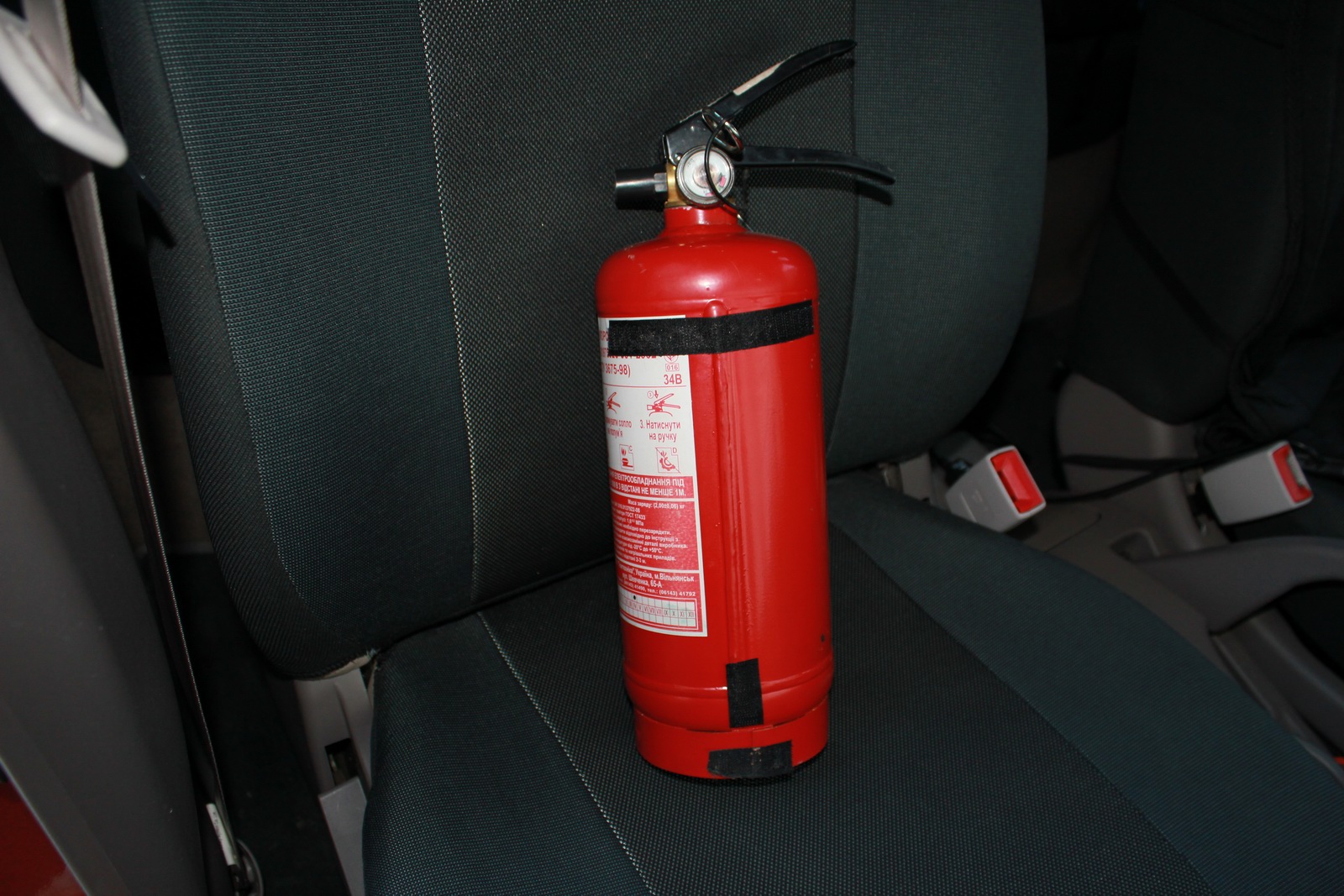

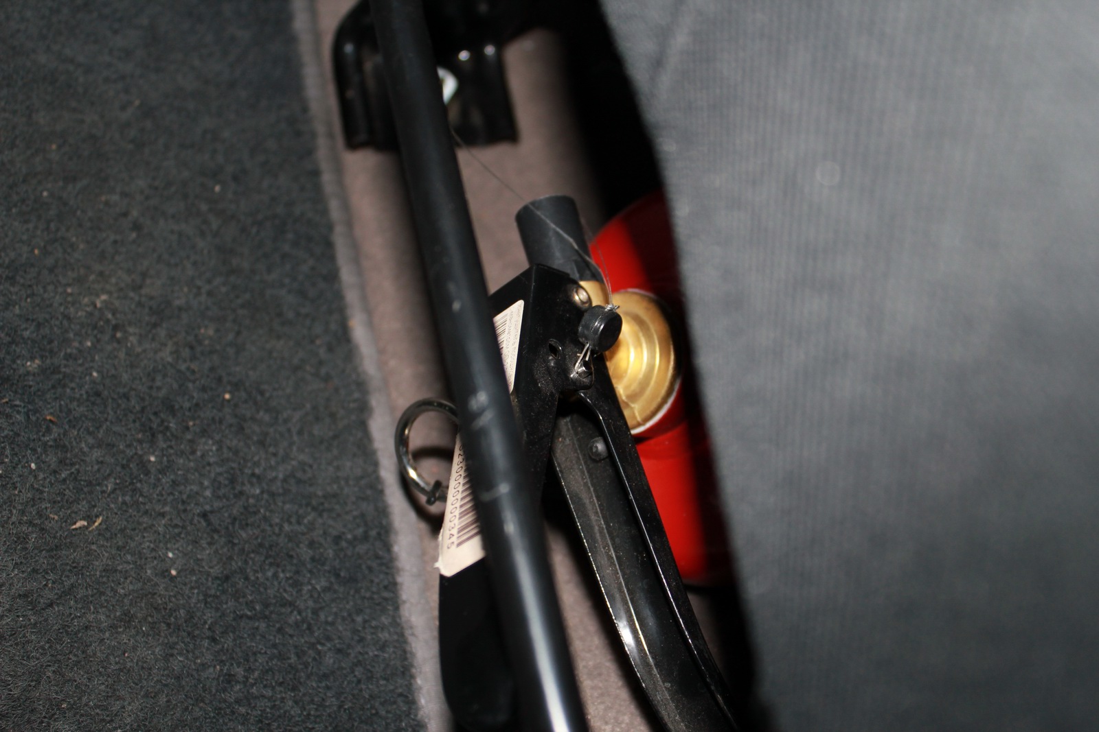

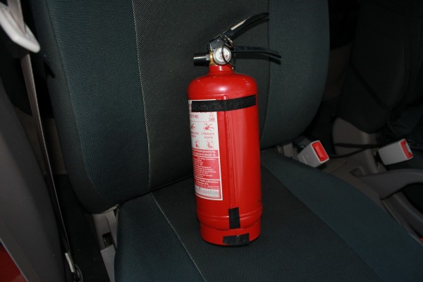

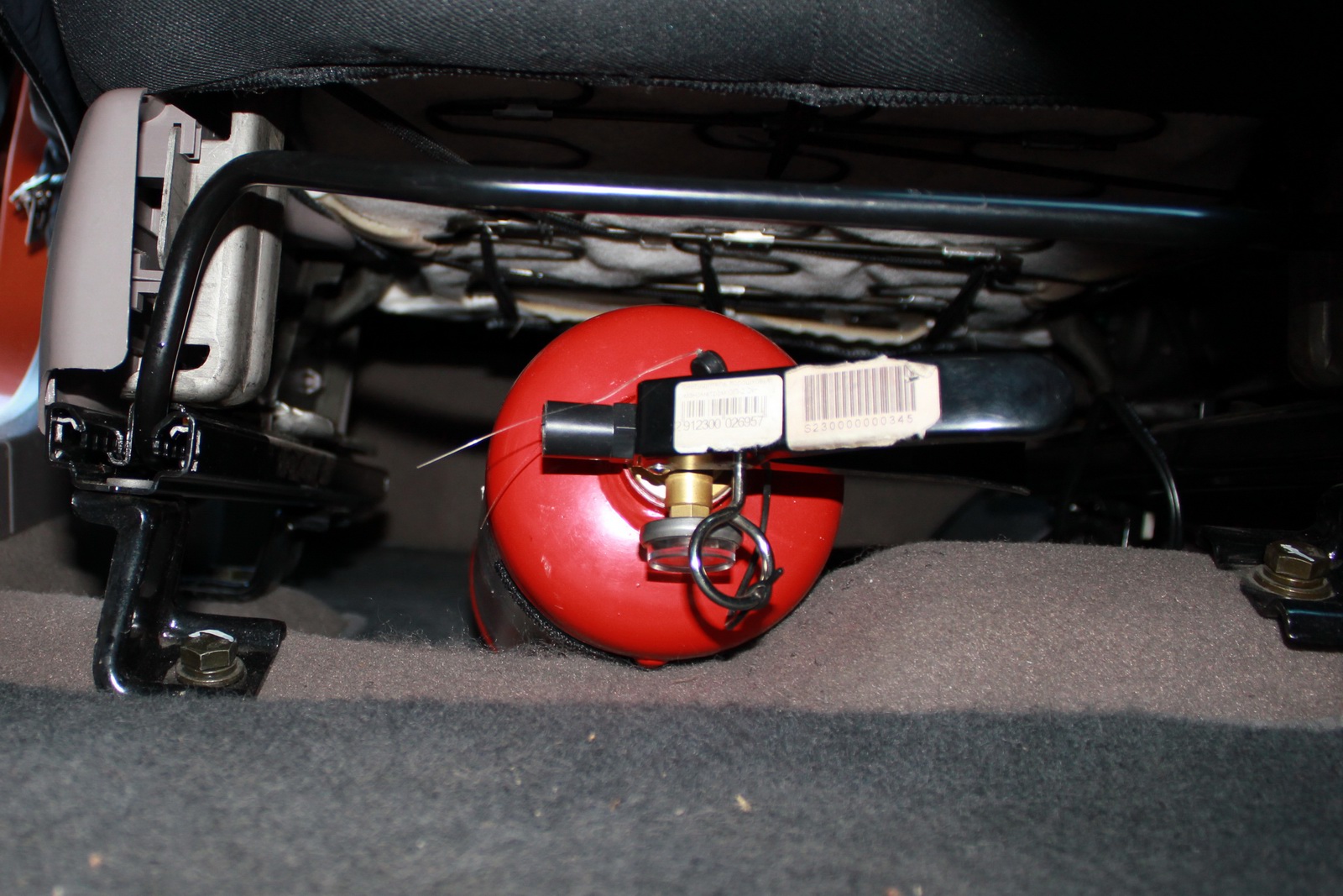

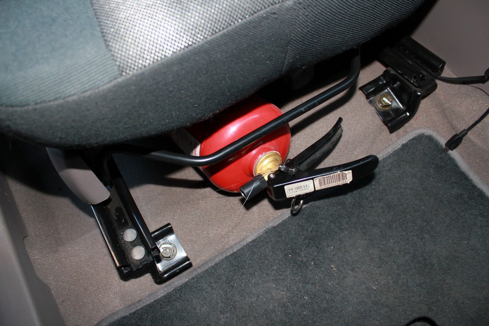

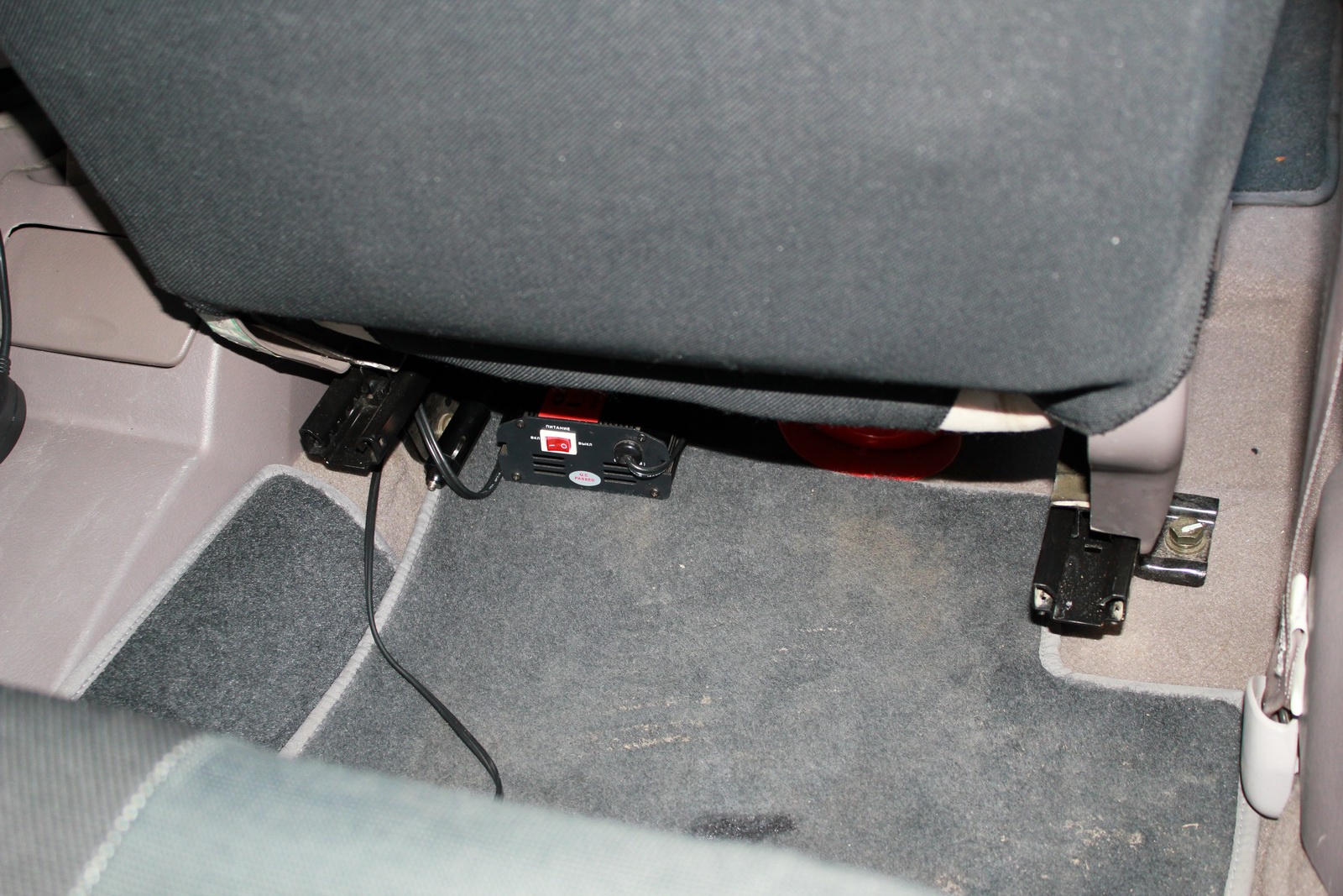

Взял липучку типа одежную но с клейкой второй стороной - прилепил сторону с кючками по верхнему шву огнетушителя 2 кило, второй кусок - по нижней кромке, поставил под пассажирское сидение по диагонали в ребре жесткости есть полукруглая выемка вот на нее и опер верхним концом, нижний на днище и дополнительно упирается в задний коврик. Стоит монолитно (липучка липнет к ковру), достается мгновенно не вставая с месте + еще и место под инвертор там осталось - приклеил его тоже - друг о друга не стучат.
Тулил тоже много куда. Под водительское если ложить - можно достать только сзади, а когда пристегнут это не реально. С боку 2 кг не влазит. Багажник не рассматриваю.
По этому считаю оптимальным вариантом под пассажирским

а вот и фото моего огнетушителя.

Вогнегасник тепер можна не ставити в салон. Я свій (правда вуглекислотний 2-х кілограмовий в мене)
прикріпив теж такою стрічкою, але в правому передньому кутку багажника.
P.S.Це в тебе 2 кілограмовий?
P.S.1 А тут де в тебе вогнегасник в мене стоїть аптечка.
