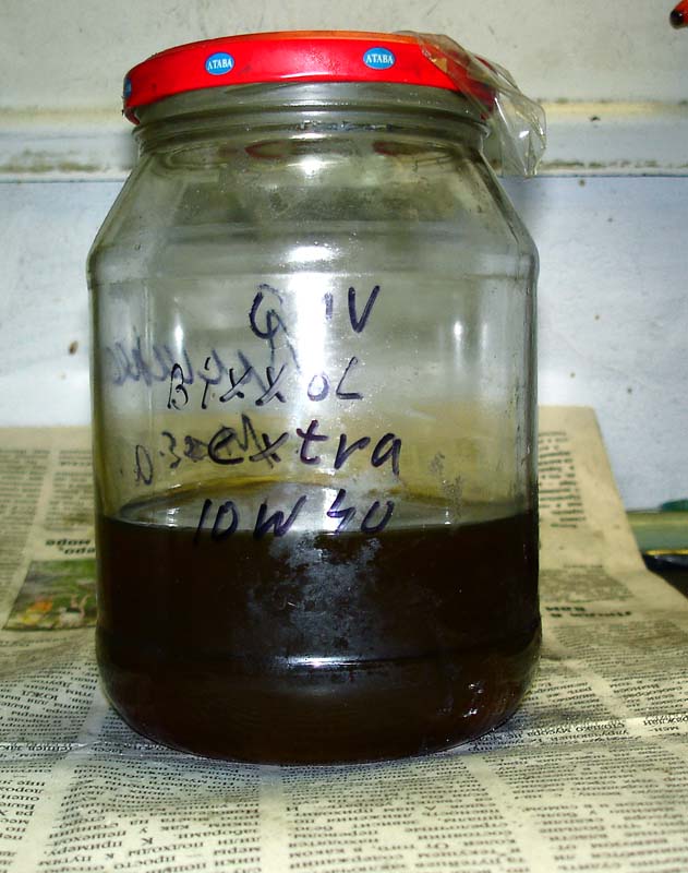

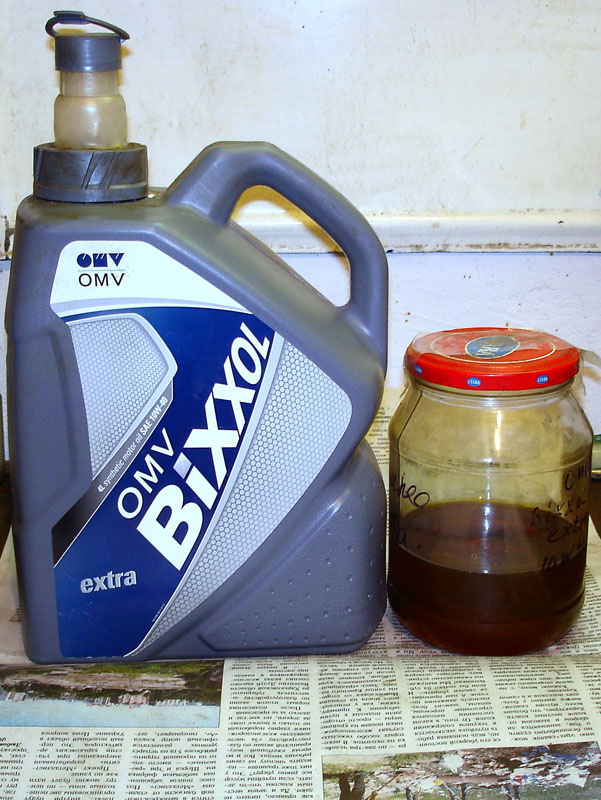

Залил весной полусинтетику OMV BIXXOL extra SAE 10W-40. Брал на авторынке Барабашово. Лишние грамм 400 слил в чистую стеклянную банку и плотно закрыл крышкой. Масло было прозрачным,чуть-чуть желтоватым.Сегодня случайно взглянул на банку и не поверил глазам. Масло стало цвета крепкого чая и жидким, как вода. А что же творится в двигателе? Спецы!!!
Кто может пояснить ситуацию?

Масло в разливе.Опасный продукт.Лучше взять в канистре и в большом магазине и желательно с сертификатом.
Ну а Барабан это кидалово на каждом шагу не доверяйся барабашке и я ему тоже не верю.

Масло брал в канистре. Канистра, как бы, фирменная, смотрел на сайте OMV . Могу, конечно, сходить к продавцу. Место запомнил. Только что это даст? Масло, видимо придётся, слить.

Сходил к продавцу масла, показал фото с черным маслом. Он меня обсмеял. Сказал что так и должно быть, а я, типа, ничего не понимаю. Показал масло продавцам с других рядов. Один тоже такого никогда не видел, а второй сказал, что при закупке этого масла у него возникли смутные сомнения в его качестве и он от него отказался. Контрафактное масло, недобросовестный продавец. Барабашово, авторынок, место 250. Осторожно!
Неплохо бы дать его в лабораторию на анализ, но кто этим занимается - большой вопрос. Интересно, чего они туда намешали, что на воздухе сразу пошло интенсивное окисление? Как это влияет на двигатель? Ведь не столько жалко денег, потраченых на масло, сколько пугают последствия его использования.
