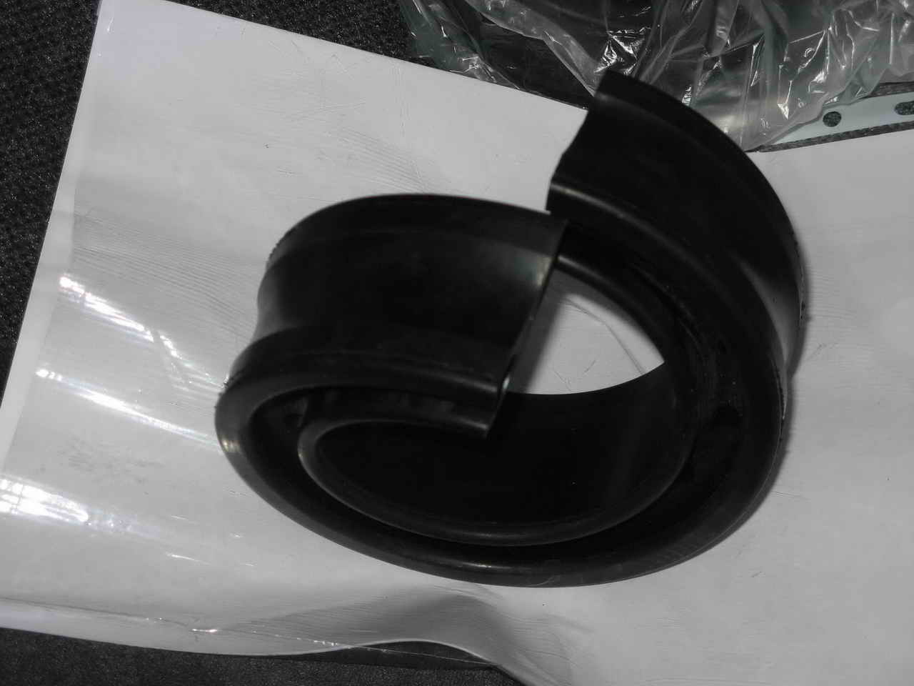

подомкрачиваеш машинку и снимаеш задние колесо и спокойно надиваеш на виток
IMG_1487.jpg [55.05 КБ]

С задними пружинами ясно...в субботу на СТО поставил под задние пружины вазовские прокладки ремонтные теерь все ОК!!!Рейку подтянуть чтобы не гремела не смогли..Ну аммортизаторы все-таки кто-то подберал или нет ...помогите ...
А где такую штуковину взять и помагает ли при избавлении шумов сзади? а то мне сегодня тетечка на СТО подходила спрашивала есть ли у меня металлический стук сзади, я развел руками, сказал что нет, она говорит что уже все перепробовали. Оказывается все дело в пружинах.....п.с. на Ланосе тоже такая фигня, только на передних пружинах, тоже лечил в свое время резиновыми проставочкми между первым и вторым витками
Вт июл 15, 2008 19:05
Зарегистрирован: Сб ноя 24, 2007 19:46
Сообщения: 152
Сообщение
у торгошей торгующих вазовскими запчастями

После установки ремонтных вазовских прокладок задние амортизаторы вполне устраивают. Вот бы еще спереди пружины с большим междувитковым пространством... мне кажется, что все дело в них. ИМХО все испытания китайцы наверное проводили на двигателе объемом 1,1. Разница в весе 60 кг, а это немало

Ни какой амортизатор не поможет пока не поставите ремонтные вазовские прокладки или не замените пружины на более длинные или более жесткие. Я себе уже поставил обрезаные передние вазовские. Теперь в салоне четыре пассажира и 100 кг груза в багажнике чуствуют себя комфортно и ни каких жалоб на жесткось подвески. А родные амортизаторы со своими обязаностями гасить колебания справляются на 100%.
