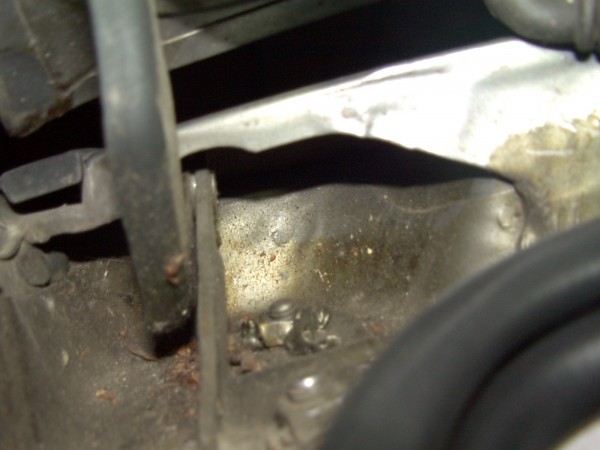

Блестящая "штучка" между двумя частями петли и есть шайба.

вот-вот именно там та шайба и к месту у кого затирает петля и противно скрепит!
увидеть затирает там или нет просто - по голому блестящему металлу или как минимум потертости на краске..
я смотрю тоже левая петля - видимо таки болезнь с рождения...

Шайба стоит с завода, петли не затирали и не затирают (пока во всяком случае).
Фотографию выложил для сравнения (надеюсь будут выложены фото затирающихся петель) с теми, у кого петли как раз затирают (соответственно скрипят).
