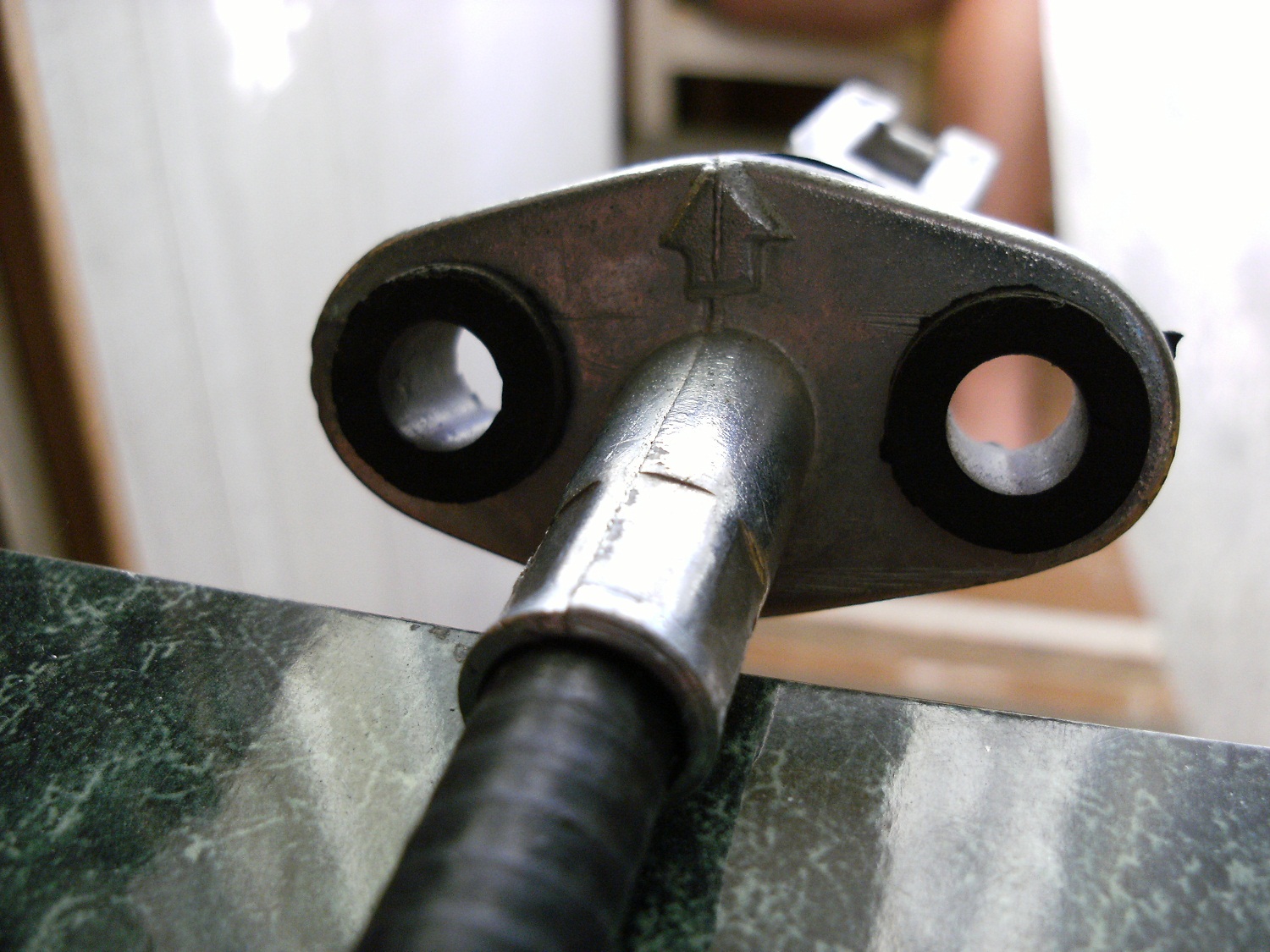

При покупке нового тросика советую обратить внимание на следующие особенности родного:
1. Он имеет защитное ПВХ покрытие.
2. В месте посадки пыльника на стержне имеется небольшое утолщение, чтобы пыльник, вместе с хомутом, не сползали со своего места.
3. Стержень шпильки (участок без резьбы) - шестигранного (а не круглого) сечения для удобства обращения.
4. Фланец крепления и вилка – литые детали, не должны иметь литейных раковин (пустот)
Перечисленные отличия обнаружил, когда принес купленный в качестве запчасти тросик домой и сравнил с родным.

Стрелочка там всеже есть надо внимательно посмотреть.

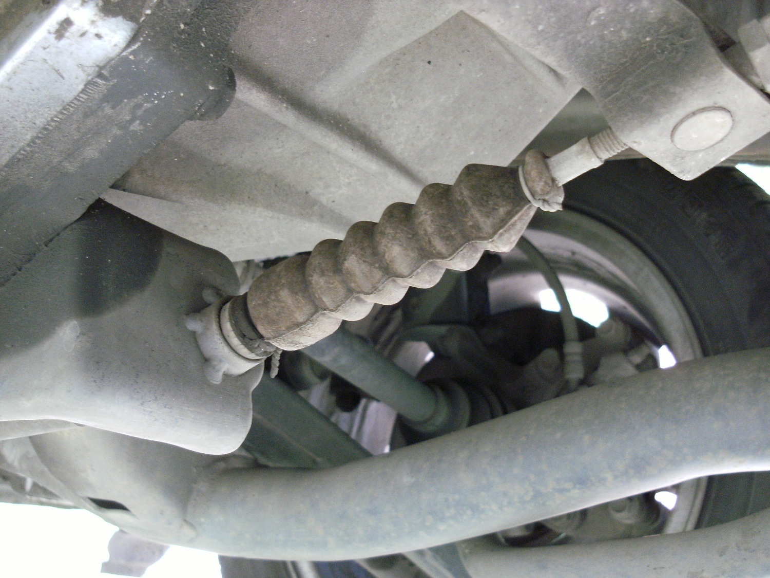

А можно поставить такой пыльник.И туда заложить смазку.Будет дольше ходить.
Нед травня 22, 2011 19:21
Повідомлення Re: Тросик сцепления
Я чесно не знаю от чего он.Скорее от троса какогото ручника.Я увидел на ЛОСКЕ.Понравился и купил,так как наш родной пыльник быстро рвется .
Нед травня 22, 2011 20:46
Похож от троса ручника Волги.

Данный пыльник крайне схож на пыльник троса сцепления Таврии.
Мне судьба не раз готовила сюрпризы по замене этого троса в чистом поле на коленках. Поэтому, узнал его, родного.

Вчера снимал свой тросик. Снимал из-за порванного пыльника и тугой с поскрипыванием работы. А еще как то резко начали плохо включатся скоростя, как будто ведет сцепление, начал было грешить на диск, но вроде рано еще. При снятии тросика обнаружил что крепление, которое крепится к моторной перегородке, лопнуло пополам из-за этого и была эта проблема. Вырезал металлическую пластину и зажал ее сверху этого крепления, теперь все нормально. Тугость и поскрипывание убрал путем очистки засохшей смазки, смазал тросик заново, заменил пыльник (пыльник то-же не знаю от чего, визуально подобрал на базаре). Теперь сцепление работает тихо и значительно мягче.

На Джаги используютя резиновые изделия очень низкого качества. Они разрушаются не из за чего-то, а просто от времени. Я регулярно смазываю эти гофры и в дверях и на тросиках силиконом. А так же уплотнения дверей и капота. Пока ещё (тьфу-тьфу) разрушений не было.

И я так думал.Посмотри пыльник внизу возле коробки.Порвался или нет?Если порван?Замена тросика неизбежна.

дедушка юра написав:
Она должна направляться вверх для правильной установки нового троса

Поставил вместо пыльника обрезок велосипедной камеры и стянул хомутами с обоих сторон.Да,не эстэтично,зато дешево,надежно и практично...

КЭП написав:
Вах, Маладэц. + Питсот за тваё здаровье! :buba:
А то вчера искал подобный пыльник - :x . то короткое, то кривое...
Вів червня 07, 2011 9:18
Повідомлення Re: пильник троса зчеплення
Сам в поисках пыльника, обошел несколько магазинов - ничего даже похожего предложить не могут.
Вів червня 07, 2011 12:34
Повідомлень: 190
Звідки: г.Харьков
Автомобиль: QQ613
Я на рынке купил пыльники от ВаЗ, правда немного короче родных, набил туда смазки и с двух сторон посадил на хомуты, почти 5 тыс проехал все нормально
